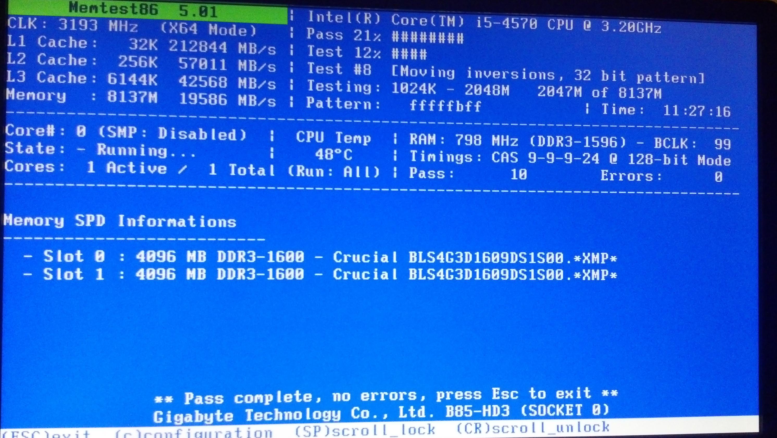

Habe heute Nacht den RAM getestet, keinen Fehler nichts!
Anbei ein Screenshot!
Was soll ich noch tun? :(:(

dann ist die Kombination aus 1600MHz + deinem Board nicht stabil. Bleib einfach bei 1333Mhz.
