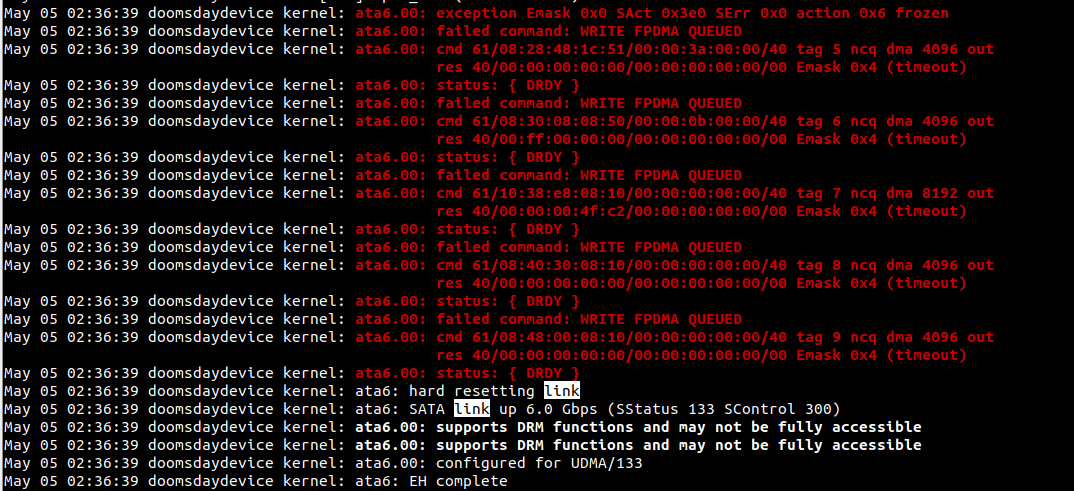

Bitte keine der günstigen Marvell Controller der 88E9xxxx Serie wie der Verlinkte! Es ist Glücksspiel ob die Karten eine Firmenwareversion drauf haben, die problemlos mit Linux funktioniert oder ob es unter div. Zugriffsmustern zu Sata Link-Resets kommt. Wobei letzteres für Raids bei Zeiten tödlich wird. Ich hatte das "Vergnügen" und kann es nicht empfehlen. Vor allem da die Fehler selten genug sind, damit sie nicht bei einfachen Tests einfach mal so auftauchen.
https://www.google.com/search?q=marvell+sata+link+reset
Das sieht dann übrigens so aus:
789915
Der zweifelhafte Spaß kommt nach 8 probierten Firmwareversionen immer noch, lustigerweise aber nur auf dem Anschluss ata6, an dem gar keine Platte hängt:

Deswegen schrieb ich Glücksspiel, es gibt Implementierungen die funktionieren und es gibt welche die eskalieren oder wie derzeit bei mir nur Fehler fabrizieren die für den Betrieb keinerlei Bewandtnis haben. Wenn man im Netz (intensiv sucht) findet man zu den 88EE91xx und 88EE92xx doch allerhand Probleme. Von Mangelnder Performance, zu nicht funktionierendem Trim und SMART.
Beispiele:
https://forums.unraid.net/topic/39003-marvell-disk-controller-chipsets-and-virtualization/page/4/
https://forum.frank-mankel.org/topic/299/sata-karte-marvell-88se9230-chipsatz/2
https://www.smartmontools.org/ticket/604
https://forums.tweaktown.com/asrock/56191-c2750d4i-marvel-9230-sata-port.html
Selbst Windowsnutzer scheinen schon Glück gehabt zu haben:
https://rog.asus.com/forum/showthre...rt-reset-quot-(error-129)-and-locking-up-apps
Wenn man für 5€ Preisdifferenz irgend eine Lösung mit Asmedia bekommt würde ich mittlerweile sofort dazu greifen. Oder aber gleich mal diese Sammlung mit Firmwareimages in die Lesezeichen werfen: https://station-drivers.com/index.php?option=com_remository&Itemid=352&func=select&id=347&lang=en
Viele dieser Firmwareimages dürften HP als Quelle haben.
