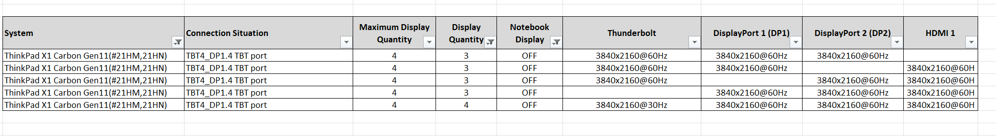

Auch in der Excel von Lenovo (Direktlink), welche eine wunderbare Tabelle innehat, mit allen möglichen Notebooks und Dockingsstation stehen 3 bzw 4x 4k:
Prio hat auch das X1 Carbon. Das Dell ist nur ein (temporäres) Arbeitsgerät vom Kunden. Hab mir auch mal die Anschlüsse an den Monitoren angeschaut, sollte mit den Vorschlägen von euch zwecks Desktop und Dock multiple anschließen und dann an den Monitoren umschalten ja funktionieren.
