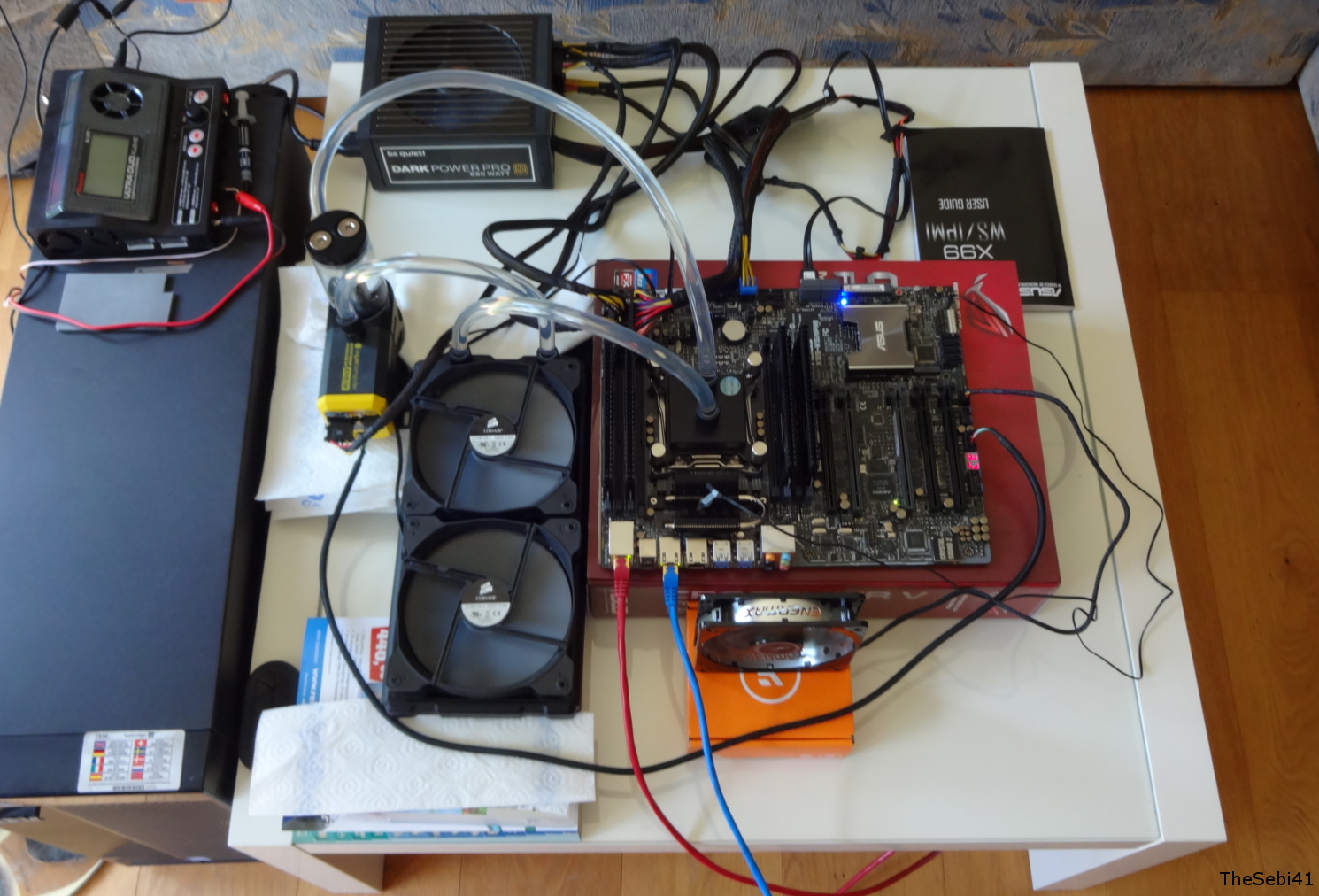

Das Mainboard auf die Packung drauf, alles was nötig ist dran bauen und am besten alles NEU zusammensetzen.
Also Mainboard -> CPU -> KĂŒhler (nicht zu fest) -> RAM -> GPU mehr braucht es erst mal nicht um ein Bild auf den Monitor zu bekommen. Und natĂŒrlich das Netzteil mit anklemmen.
Soll dann so aussehen:
  • GefĂ€llt mir
Reaktionen: Jonas Plutniok
So habe ich es aufgebaut, dennoch Fehler beim CPU
ErgÀnzung ()
Was meint ihr neue CPU oder neues Mainboard?
Hast du dir mal den Sockel angeschaut ob da irgendwelche Pins verbogen sind? Ansonsten visuelle Inspektion des Mainboards, ob da Kratzer drin sind oder Spuren von Kurzschlussen. GrundsĂ€tzlich wĂŒrde ich erstmal das Mainboard wechseln, CPU gehen einfach extrem selten kaputt.
