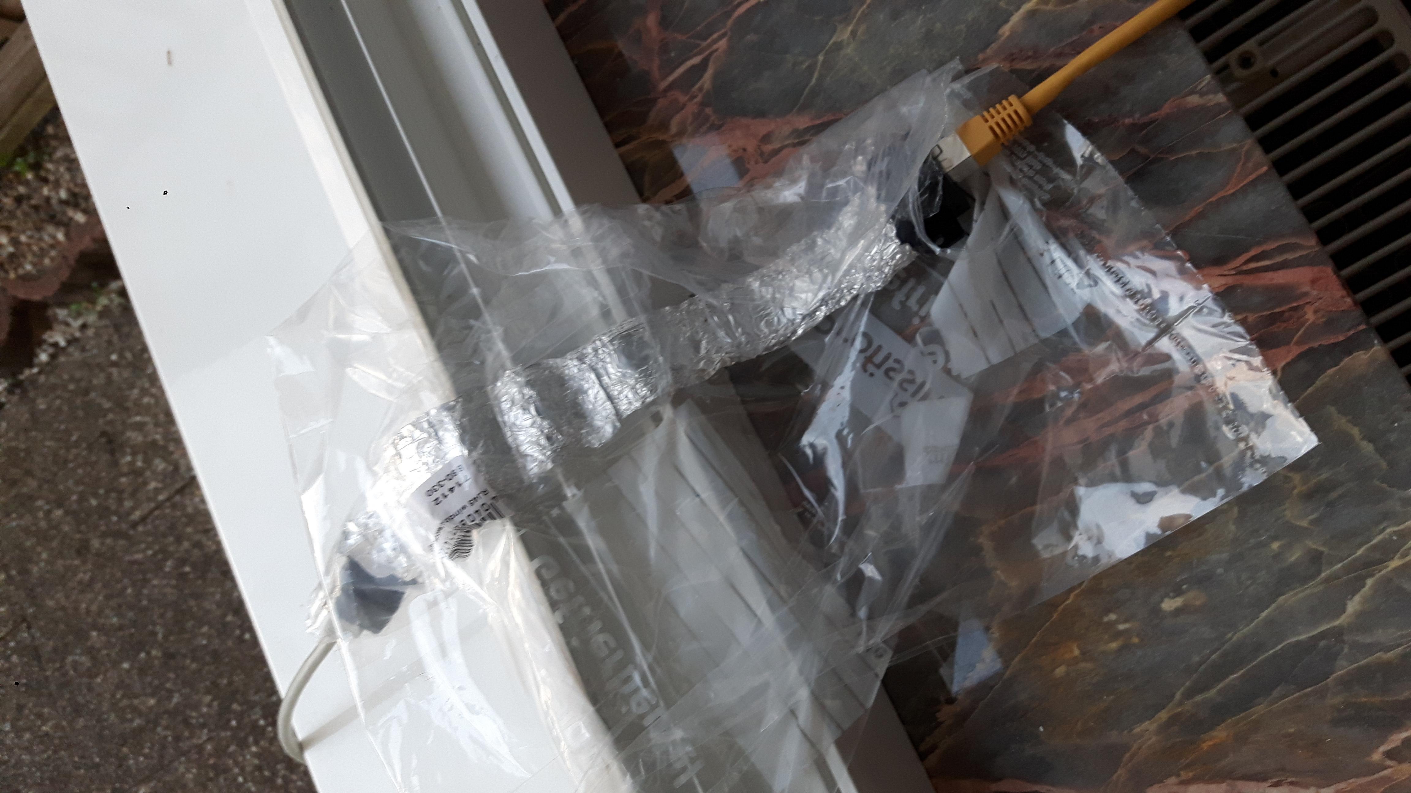

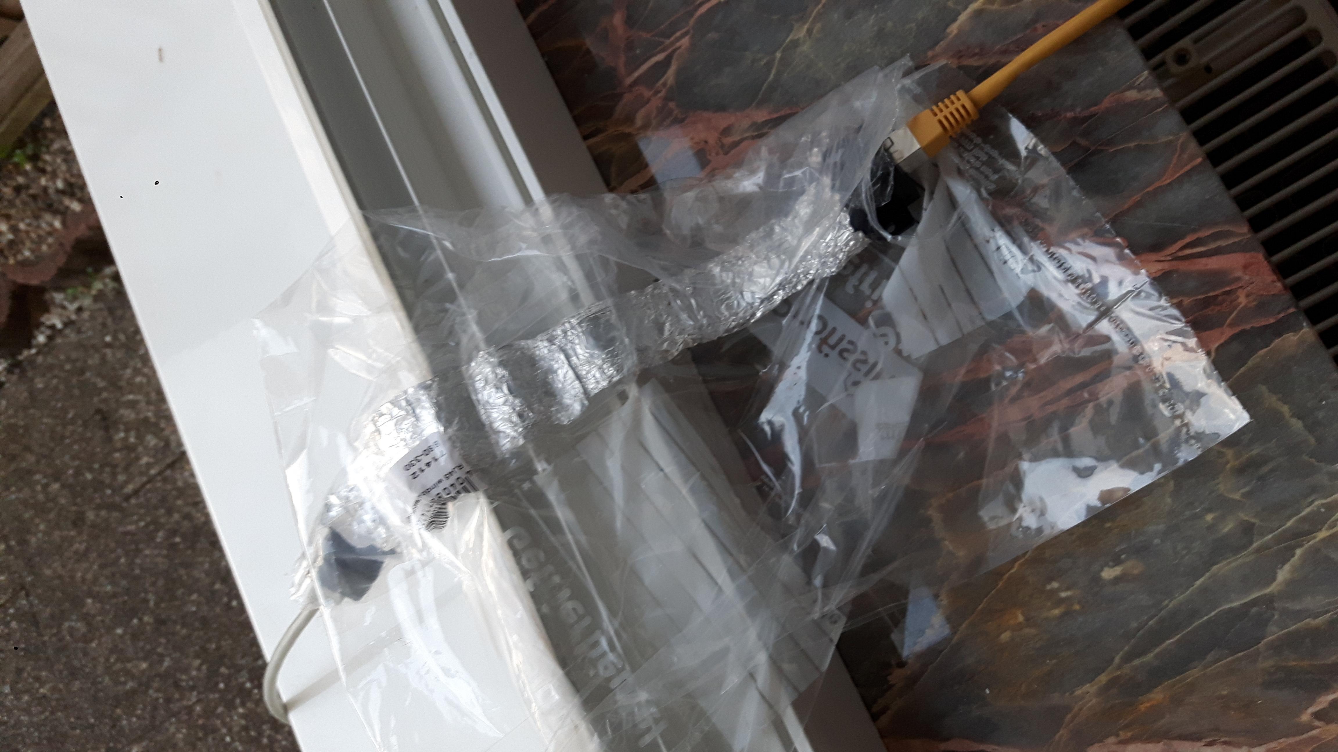

Hab die Fensterdurchführungen mit Alufolie umwickelt und einSignal erhalten. Die kompletten 60 Mbits kommen durch allerdings mit unterbrechungen, also nicht stabil. Ideen was ich Hausmittelmäsig noch machen könnte um ne bessere abschirmung zu bekommen, bzw. was ich mir (außer einem 30m langen flachbandkabel) kaufen könnte um endlich ne gescheite leitung zu haben? bzw. Geht ein Flachbandkabel durchs Fenster?
Es geht hier um digitale Datenübertragung. Entweder funktioniert oder es funktioniert nicht, was dazwischen gibt es nicht. Und irgendwann ist die Schwelle überschritten, wo das Signal zu verrauscht/schwach ist um wieder dekodiert zu werden, deswegen hast Du wenn es funktioniert volle Bandbreite und wenn es nicht funktioniert gar nichts mehr. Schon mal Empfangsprobleme bei Digital TV über SAT oder terrestrisch? Gleicher Effekt. Geht entweder ganz oder gar nicht. Glaub doch endlich den Leuten hier... Es wird nicht besser wenn Du die Frage noch öfters wiederholst. :)

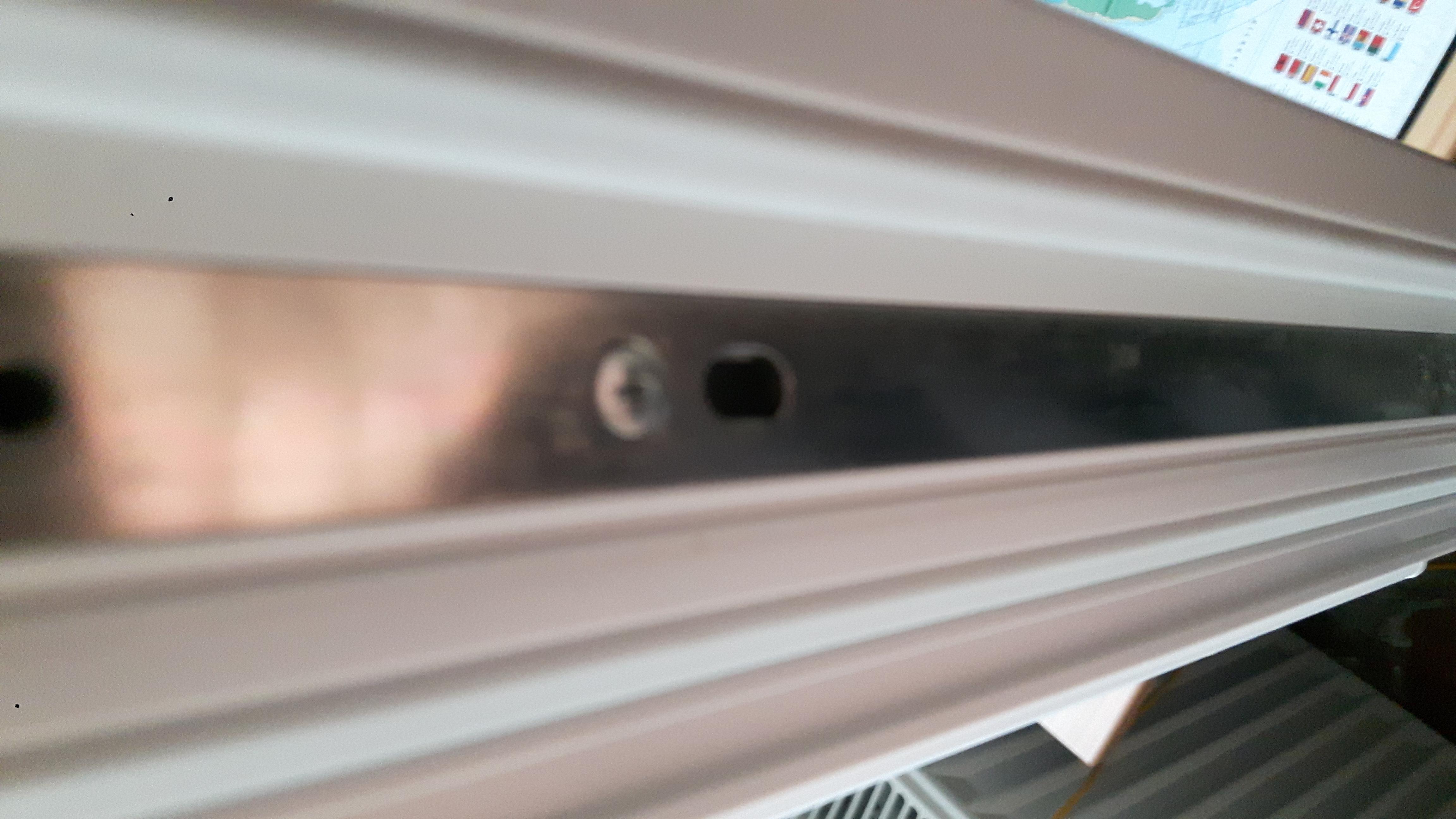

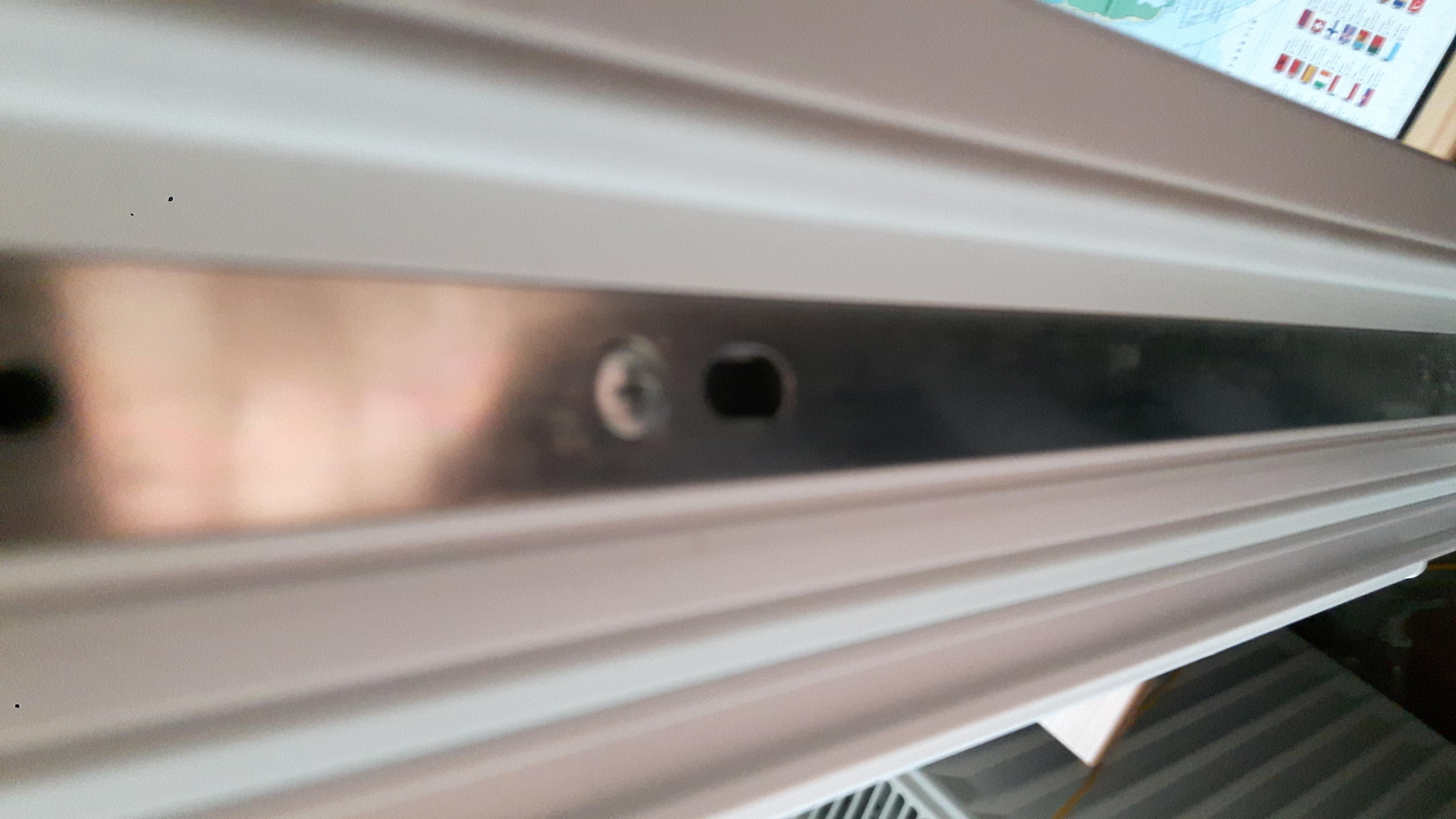

@ alle, und auch @ Drexel:): Denke für eure Hilfe, hab das Problem fast gelöst, muss es nur noch hinbekommen dass die Abschirmung etwas professioneller ausschaut. Die isolierung durch dei Gefrierbeutel musste sein, da die Fenster mit einem Metallband umrahmt sind. siehe Foto
Eine Frage würde ich aber gerne nochmal wiederholen: Kann ich diese flachen Lan Kabel durch das Fenster Verlegen? Nach meiner Einschätzung schauen die recht dick aus. Wäre auf jeden Fall professioneller und warscheinliche auf lange sicht auch stabiler.

So ist es ! Und auch ein Gefriebeutel ist nicht nötig, selbst bei einem Metallfensterrahmen nicht, denn es ist in keiner Weise davon auszugehen, dass von einem Fensterrahmen magnetische Stromfelder erzeugt und abgestrahlt werden !
Was meinst Du genau mit "Kann ich diese flachen Lan Kabel durch das Fenster Verlegen?" ?
