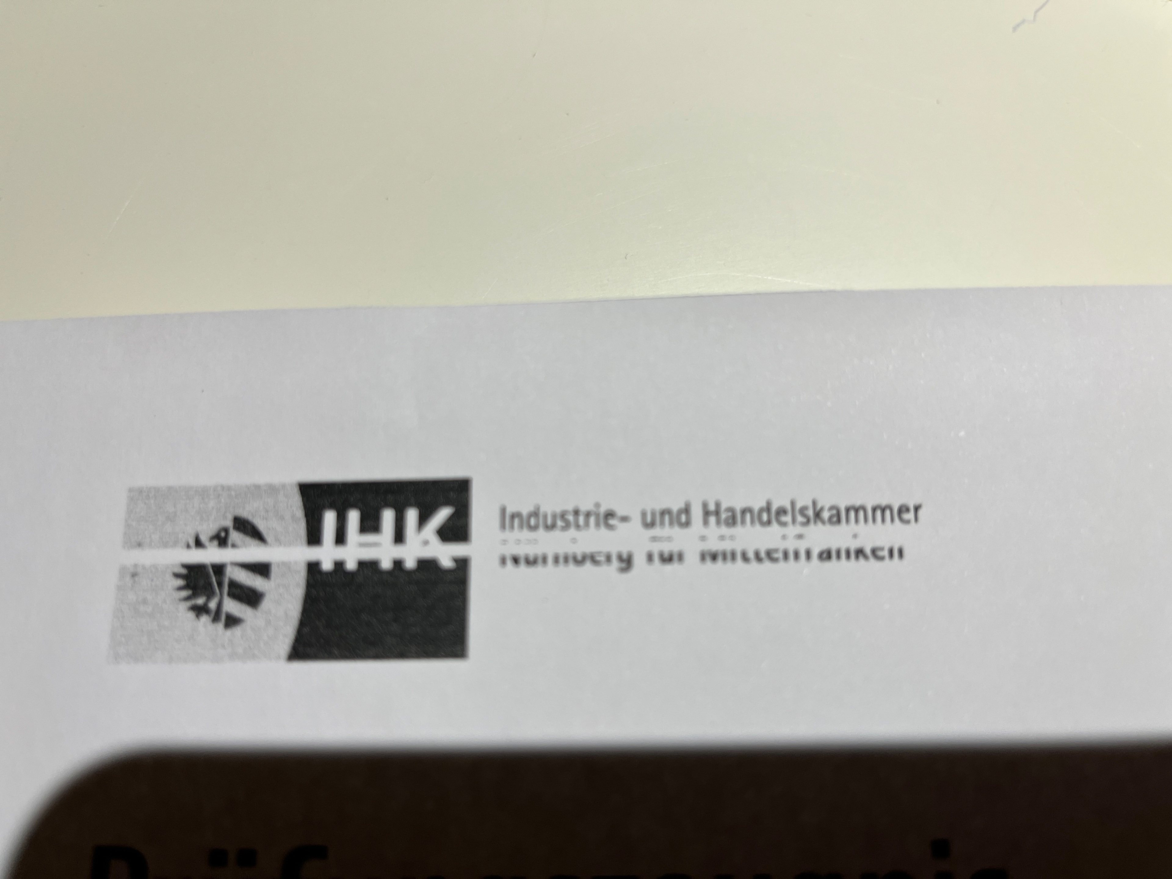

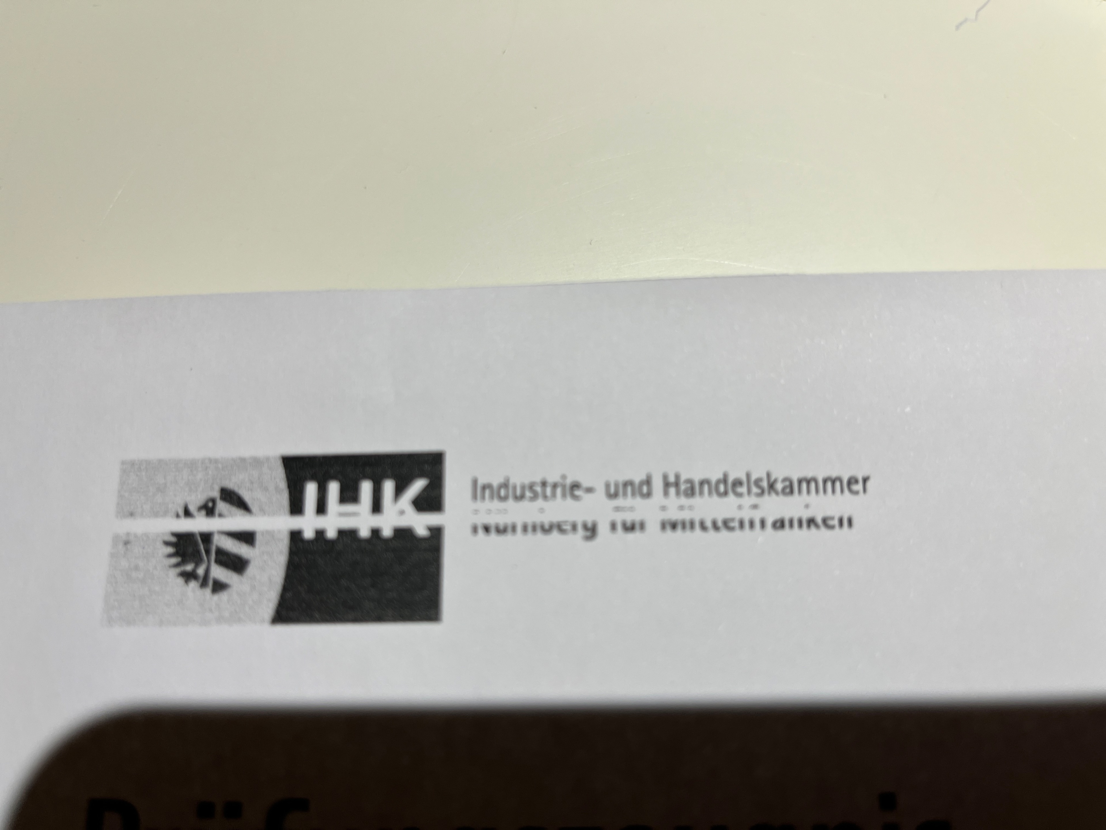

ich habe zu Hause seit Jahren einen Samsung SCX3205W Laserdrucker. Schwarz/Weiss. War bis jetzt sehr zufrieden.
Ich habe neuen Toner eingesetzt. Diesen hatte ich doch Länger (einige Jahre hust) bei mir liegen.
An unregelmäßigen Stellen (mal oben, mal mittig, mal unten) wird 1x oder 2x pro DIN A4 Seite ein horizontaler Streifen nicht bedruckt. Der Streifen ist ca. 1,5-2 mm hoch und zieht sich gleichmäßig über die volle Breite.
Kann an den Trommeln/Toner keinen Schmutz erkennen. Drucker kaputt (bin erst umgezogen) oder Toner einfach zu alt?
Was mein ihr?
Hm, alt dürfte nicht sein ... mal den Toner ausbauen und schütteln ... Streifen auf dem Druck könnten auch ein Problem der Transfertrommel sein...
Das wäre jetzt der erste Schritt, den ich auch versuchen würde.
Toner kann sehr wohl altern und verklumpen, Toner ist auch empfindlich bei unsachgemäßer Lagerung (> 35 Grad).
Also gelagert immer bei normaler Raumtemperatur.
Schütteln verändert nichts.
Dann dürfte es die Trommel/Transfereinheit hinter sich haben. Da schon seit Jahren keine Samsung Drucker mehr gebaut werden könnte das schwierig werden und wenn überhaupt nur mit 3rd Party. Ob sich das lohnt müsste man schauen.
Hmm, sehr schade. Danke euch.
@rwp
Eine Trommel konnte ich finden. eine Transfereinheit auf die Schnelle nicht.
Ggf. kannst du bei eBay einmal nachsehen oder dich an den Hersteller wenden (HP hat die Druckersparte von Samsung übernommen).
Am Ende musst du es entscheiden. ;)
Ich würde aber fast sagen, kauf dir einen neuen S/W-Laserdrucker wo du kompatible Toner einsetzten kannst.
Ansonsten hätte ich noch den Vorschlag, ob auch ein Gebrauchtkauf in Frage käme? Bei Kleinanzeigen oder Schul-/Betriebsauflösungen im Umkreis schauen. Ein gebrauchtes S/W-Lasergerät, welches noch über eine große Restkapazität im Toner verfügt sowie saubere Ausdrucke liefert.

Wie sieht es denn aus, wenn du mal einen vollflächigen grauen Druck produzierst ? Ist der Streifen dann regelmäßig auf dem Blatt? Bei normalem Text kann es ja sein, dass die Auslassungen in einem nicht bedruckten Bereich sind und somit die Regelmäßigkeit nicht sichtbar ist. Anhand folgender Durchmesser der Bauteile lässt sich der Fehler eingrenzen ( aus dem Service Manual der Maschine );
OPC Drum = 62.5 mm ( Trommeleinheit)
Charge Roller = 26.7 mm (Laderoller Trommeleinheit)
Supply Roller = 47.5 mm (Roller innerhalb des Toners, eher nicht relevant)
Develop Roller = 35.2 mm (Roller an der Tonereinheit, welche den Toner an die Trommel übergibt)
Transfer Roller = 39.2 mm ( Roller gegenüber der Trommeleinheit, übernimmt den Transfer)
Eine klassische Transfereinheit hat das Gerät in der Tat nicht, sondern nur einen Transferroller - dieser ist zwar einzeln zu haben, allerdings ist das Gerät sehr bescheiden zu demontieren. Ich würde in dem Fall auch eher auf die Trommeleinheit tippen.
Bitte auch die Kontakte der Einheiten in innerhalb des Gerätes reinigen.

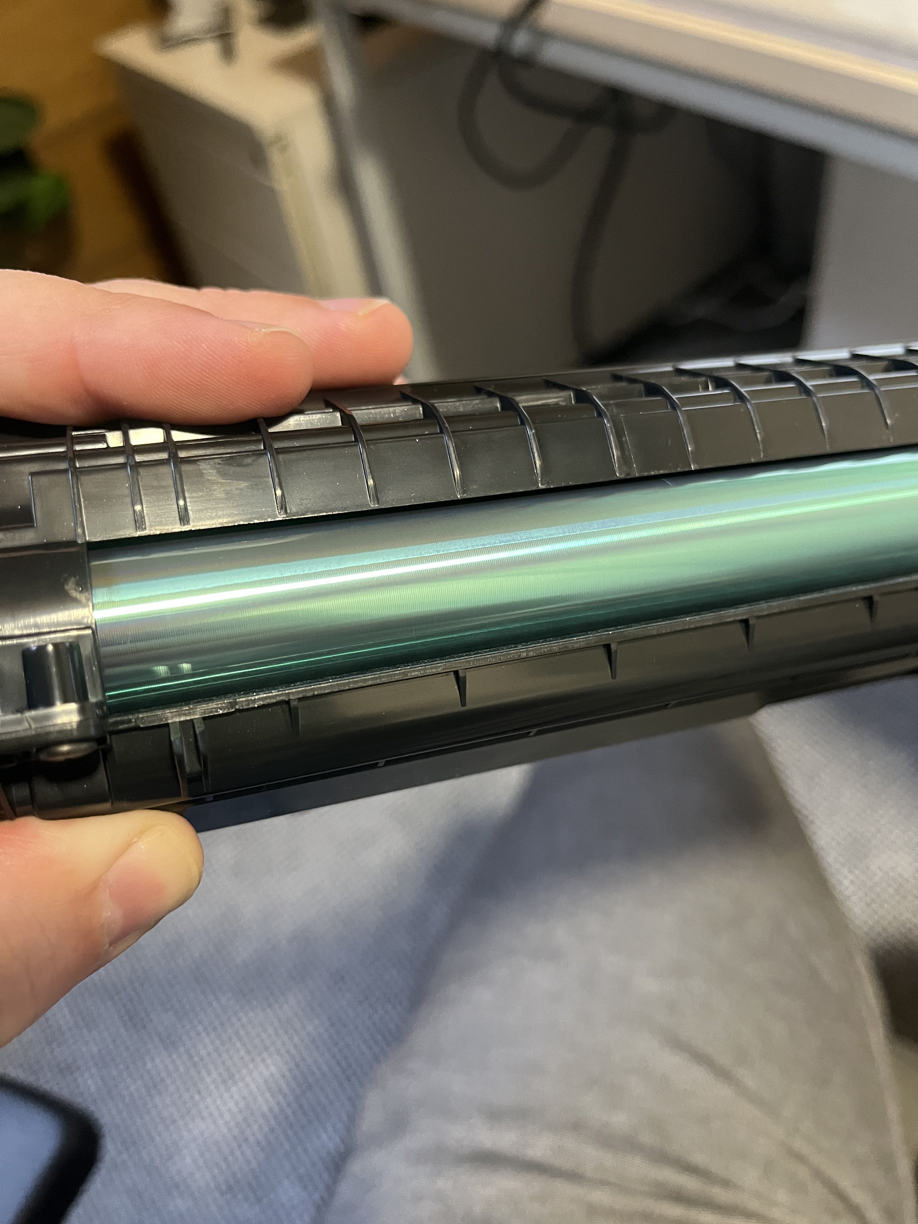

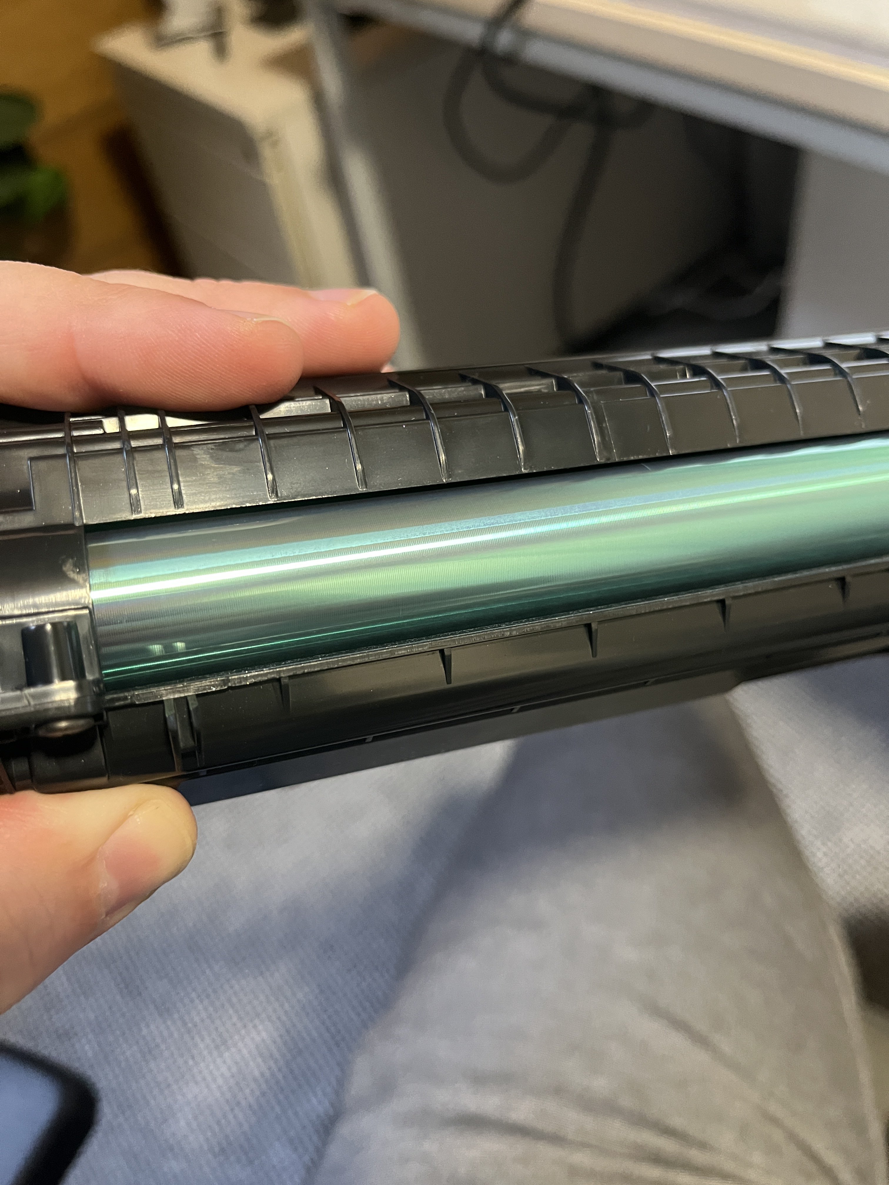

Der weiße Streifen tritt periodisch alle 62-63 mm auf. Damit passt das genau zur Trommeleinheit.
Ich habe mal an dem Toner die grün eloxierte Welle manuell gedreht und da ist mir dieser durchgehende Streifen aufgefallen. Hoffe man erkennt es.
Ja Top, dann sind wird der Sache ja schon näher gekommen. Bei dem Gerät ist es ja in der Tat ein Kombibauteil aus Toner und Trommeleinheit wie ich gerade sehe. Gibt es Original von HP, das Geld würde ich aber nicht investieren. Alternativprodukte gibts um die 15-20€ (MLT-D1042 wenn ich mich nicht irre).
Ich kaufe nochmal neuen Toner.
Neuer Toner (inkl. Trommeleinheit) hat das Problem gelöst. Ob der alte einfach überlagert war, oder ein Produktionsfehler vorlag bleibt offen.
Danke an euch!

Ich gehe ganz stark von einem Lagerschaden aus. In der Trommeleinheit intern befindet sich der Chargeroller ( Laderoller) - das ist eine Gummiwalze die mit Federdruck direkt an der Trommeloberfläche anliegt.
Wenn der Toner schon jahrelang lag, kann der Laderoller durchaus Schaden an der Oberfläche der Trommel verursacht haben, das passt auch zu deinem Foto.
