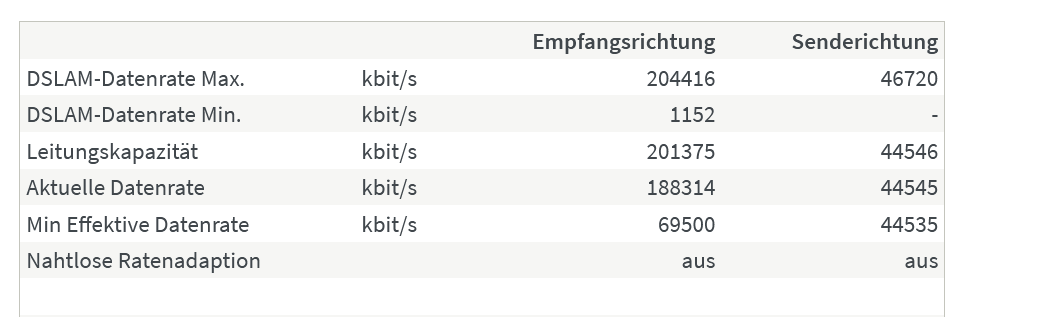

Man darf bei diesen Angaben nicht vergessen, ganz genau liegt die FB hier nicht.
Bei mir liegen diese Daten an lt. FB 7590:
Die DSLAM-Datenrate Max. ist lt. Telekom Techniker bei ca. 216000.
Die Leitungslänge beträgt bei mir ca. 330m zum Outdoor DSLAM.
Je näher man der max. Rate kommt, desto anfälliger wird die Verbindung am Limit der Leitung.
Ich habe bis gestern noch einen aktuelle Datenrate von 200600, nach einem Reconnect habe ich quasi 12Mbit eingebüßt. Beim nächsten Re-Connect werde ich wohl wieder an die 200000 rankommen (oder auch nicht).
Die max. Leitungskapazität waren bisher ca. 203000.
Die Telekom misst die Fehler und bei häufigen Re-Connects wird auf DSLAM-Seite automatisch gekürzt.
Lieber etwas langsamer und stabil als dauernd Abbrüche.
Mein Vertrag wäre ein 250000'er.
Somit wird Vodafone auch den Riegel bei 100000 setzen, außer die Leitung kann mehr als 100000, dann lassen sie es ggf. offen.
Als ich noch einen 100000'er hatte, lagen bei mir meist 108000 - 111000 an seitens Telekom.
Die Einbrüche - wie in Posting #13 zur Prime Time - kenne ich bei mir nicht, ich habe immer den vollen Speed, egal welche Tageszeit.
