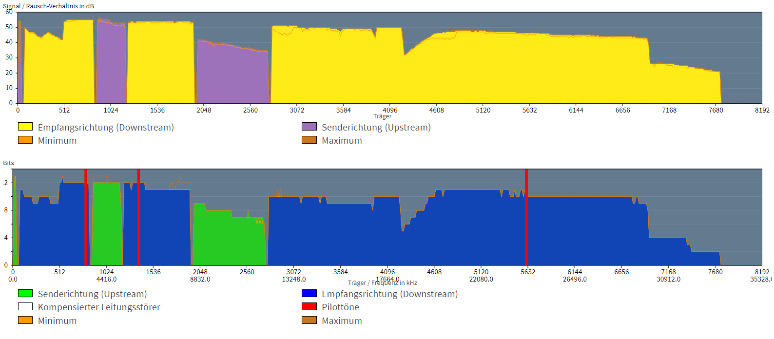

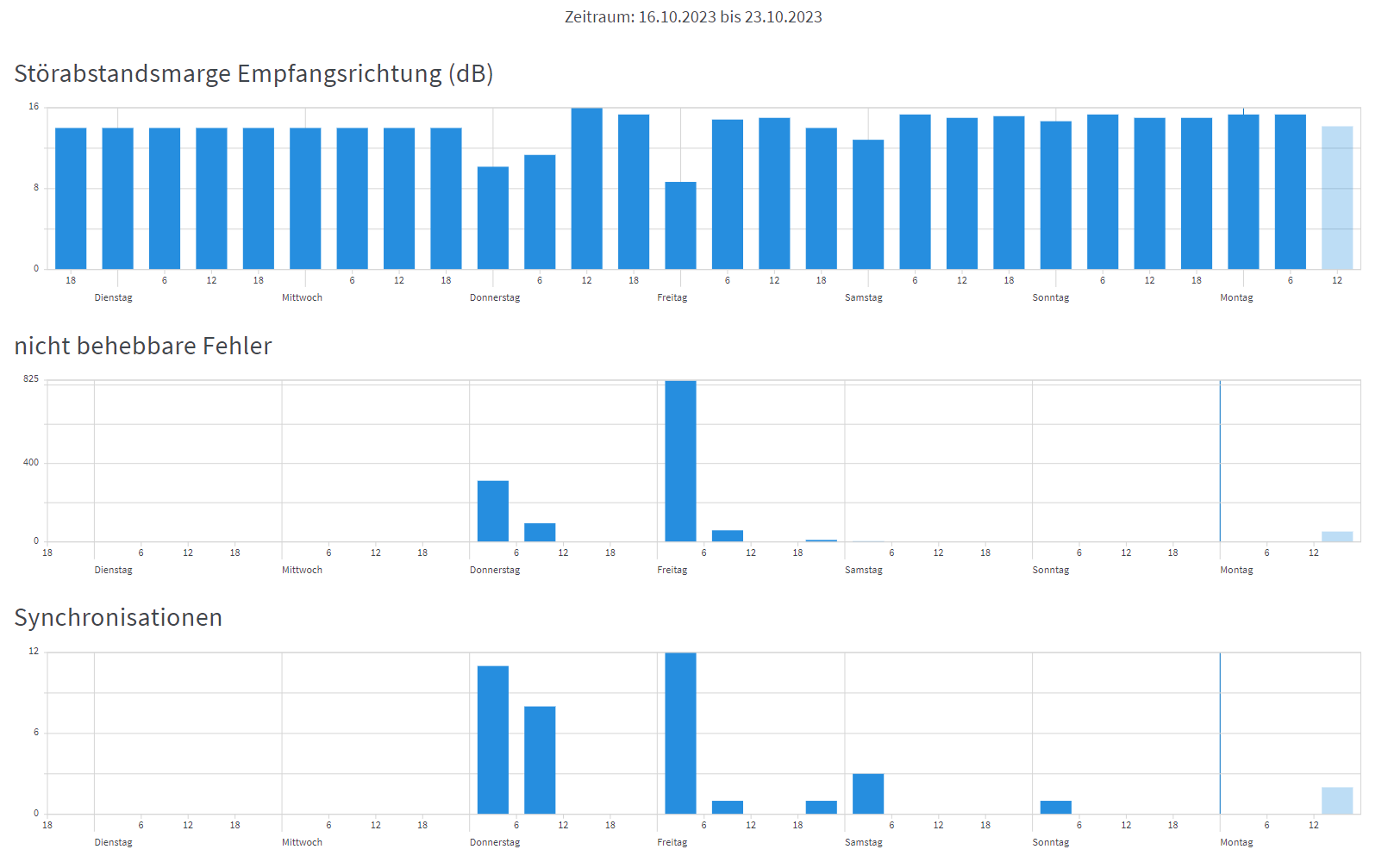

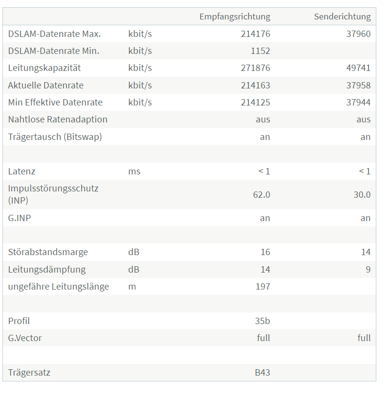

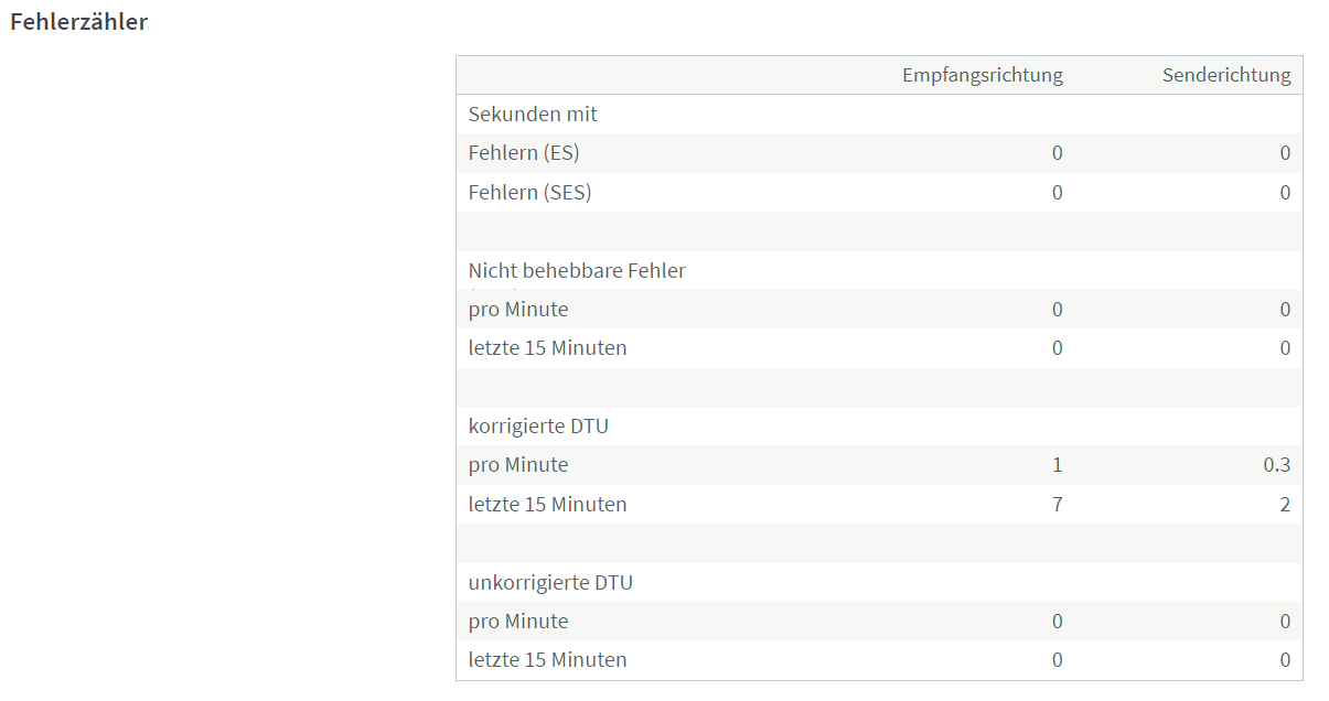

Das Problem ist, dass ich gar nicht weiß, wo ich ansetzen soll. Da es so häufig vorkommt, aber dennoch immer nur kurz und manchmal auch einige Tage wieder nicht, scheint es ja kein genereller Störungsfall zu sein. Und ich kann leider nicht sagen, ob es an der Fritz.box/Verkabelung liegt oder auf Seiten des Providers. Vielleicht kennt ja jemand von euch ein solches Fehlerbild und hat einen Tipp für mich.
Schon einmal vielen Dank dafür im Voraus.
