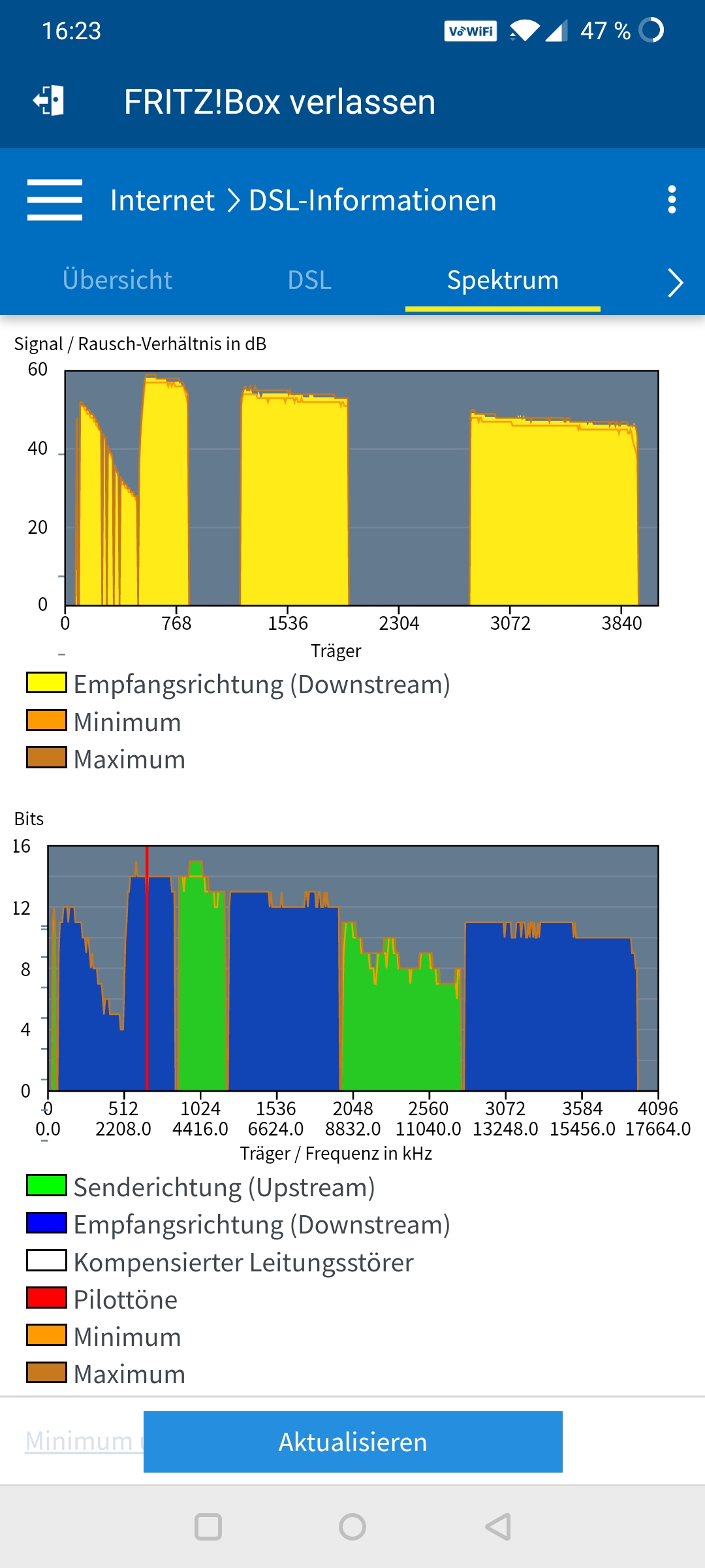

Mach mal bitte einen Screenshot der DSL-Informationen und des Spektrums.

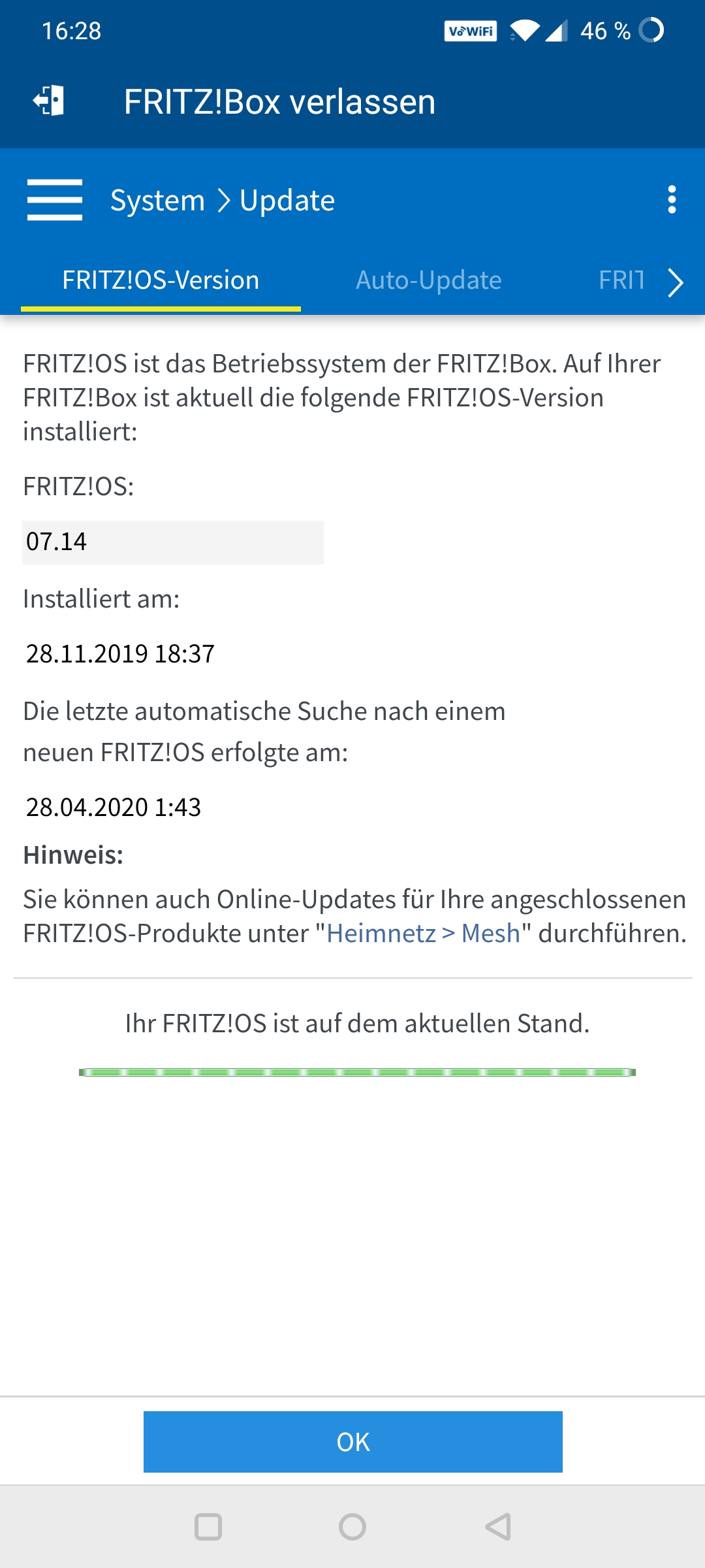

Ist die neueste Firmware drauf?

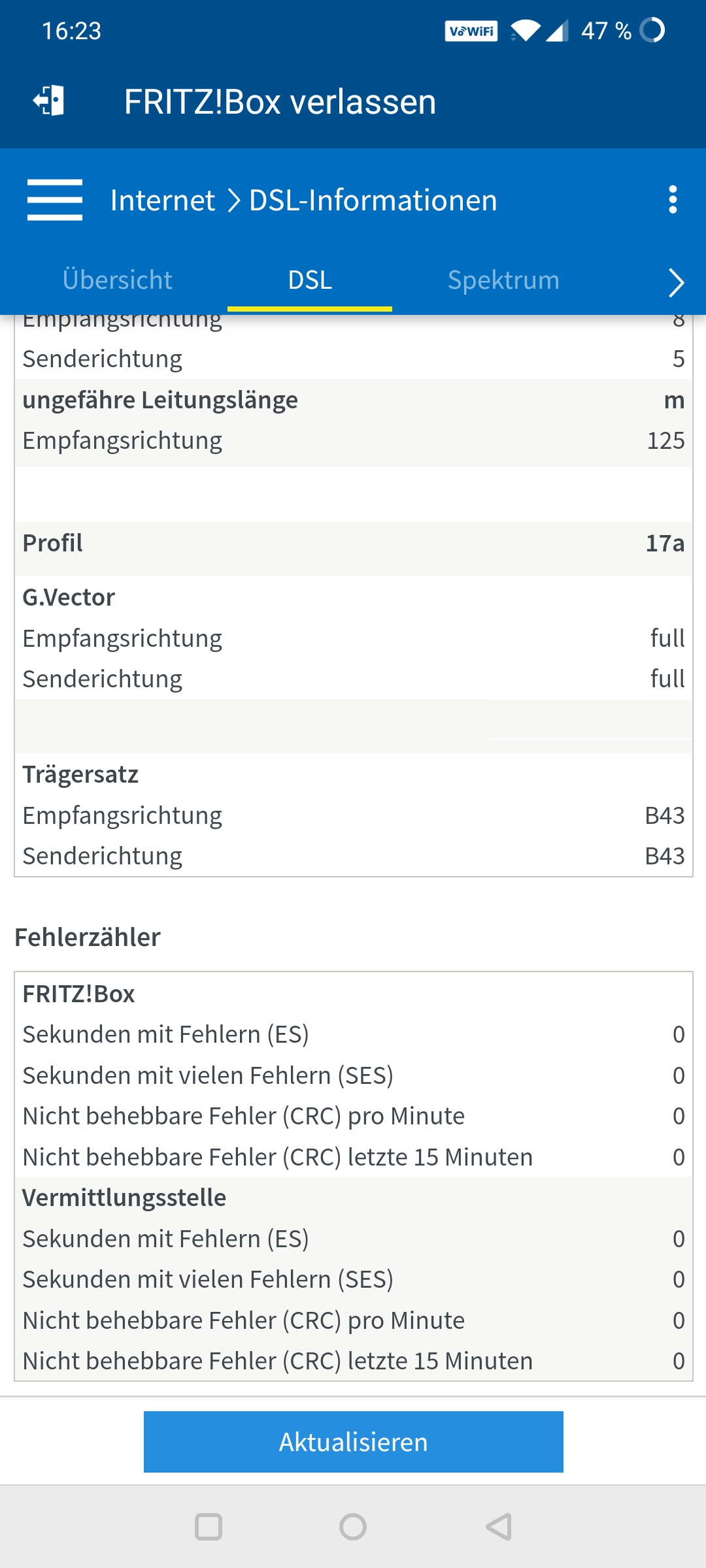

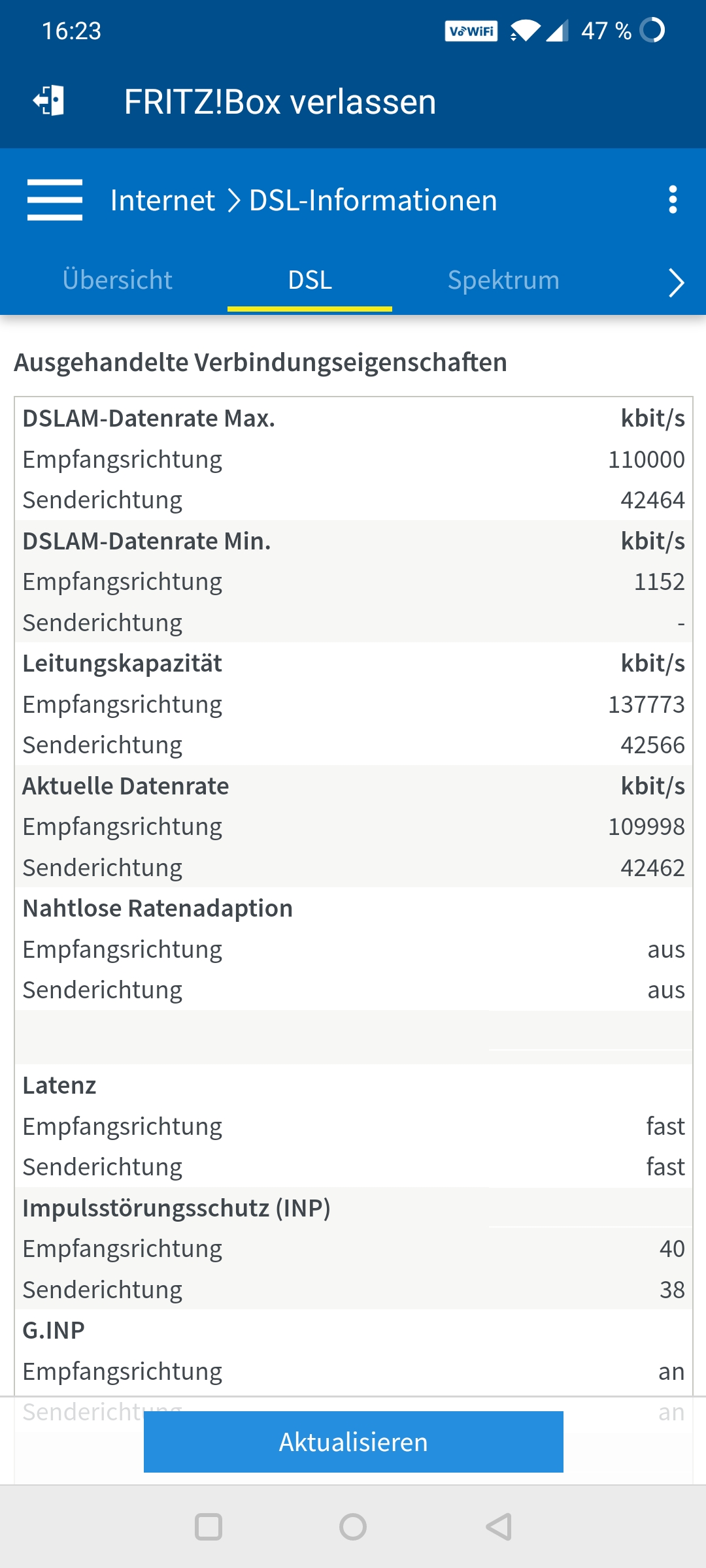

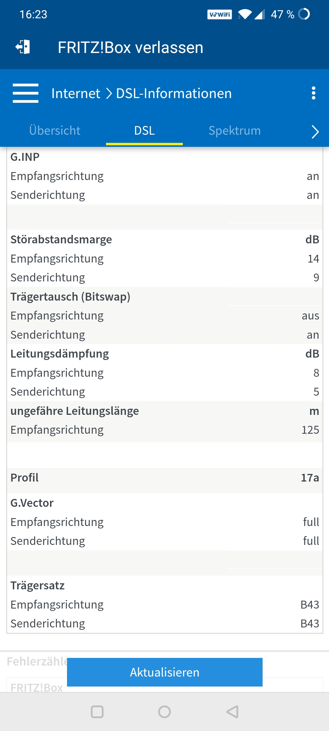

Was steht bei dir unter Internet -> DSL-Informationen -> DSL -> unten bei den Fehlern?
Reaktionen: inge70
@Myron Hier bitte. Hoffe ist das richtige.
Für 125m sind die Werte super.
Würde mal 1&1 kontaktieren.
Firmware der Box scheint aktuell zu sein?

Neuste Firmware ist drauf. Gerade nochmal überprüft.

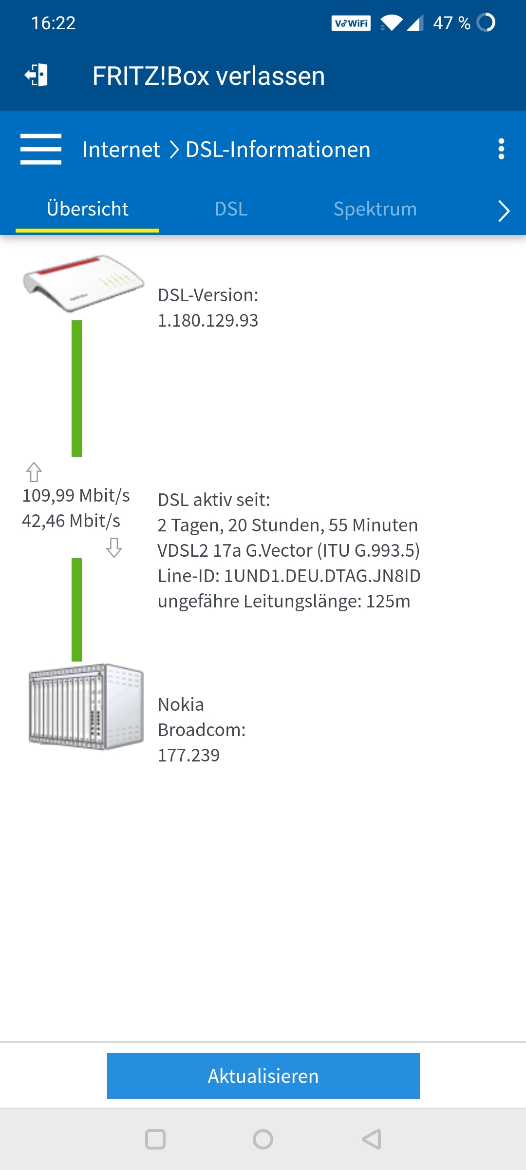

@CHROMIA. bei bricht aber schon die DSL Verbindung ab, oder nur die Interneteinwahl?
