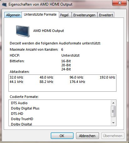

Mein Problem ist folgendes - streame ich einen Film mit DTS-HD Master Audio über HDMI an meinen Fernseher, so bekomme ich auf dem Receiver nur DTS und DTS 5.1 angezeigt - sprich das Signal über HDMI wird einfach nicht als DTS HD sondern lediglich DTS erkannt.
Mein Setup ist das folgende:
Receiver: Onkyo HT-S3505
PC -> Receiver über HDMI
Receiver an TV über HDMI
Grafikkarte Radeon HD6550D unterstützt DTS HD

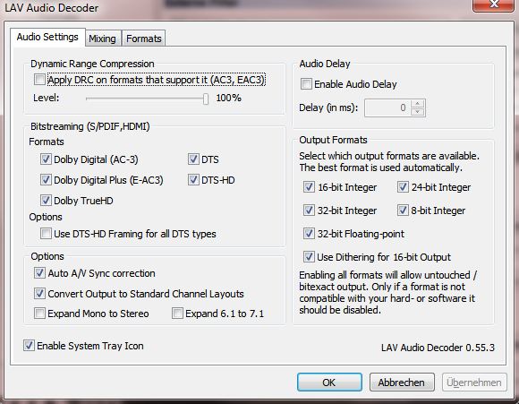

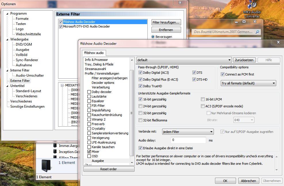

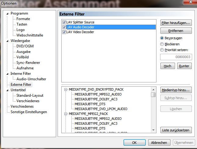

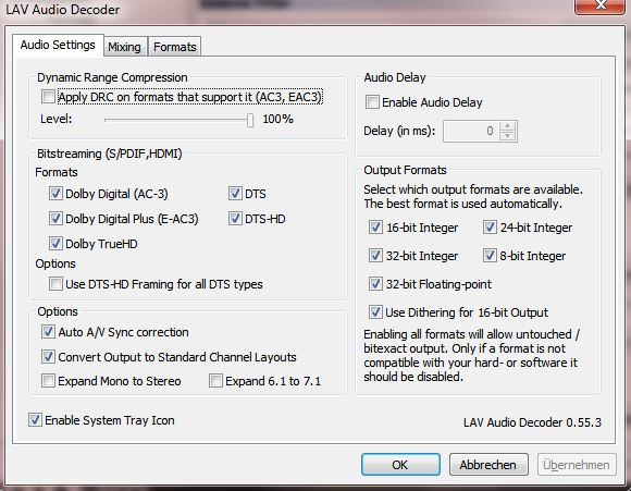

Sowohl das bitstreaming mit LAV als auch ffdshow getestet, aber mehr als DTS erhalte ich hier nicht. ffdshow über diese Anleitung eingestellt:

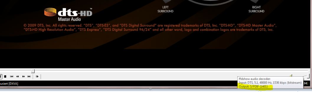

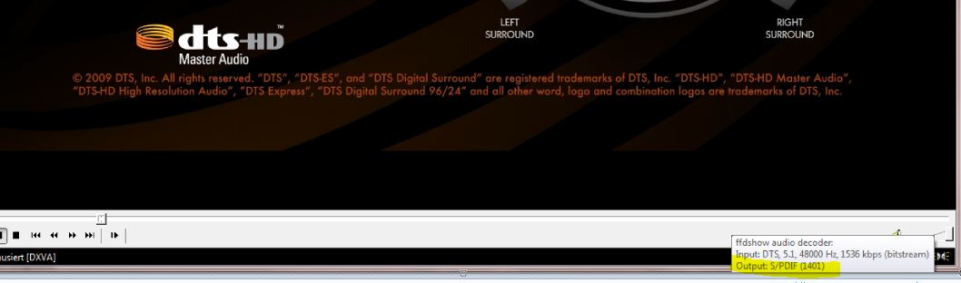

Beim Bitstreaming überträgt er das Signal komischerweise als S/PDIF - ich weiß ehrlich gesagt nicht ob das der Grund ist woran es liegt, und falls ja, wie ich es ändern kann.

Aber im ffdshow wie im screenshot wird angeblich S/PDIF übertragen und kein HDMI Tonformat?!

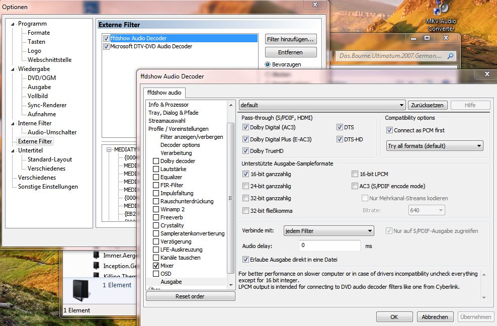

Du musst ffshow auch mitteilen das er die HD Ton formate benutzen soll, allerdings brauchst du dafür wieder ein plugin sowie auch die Filme mit den HD Ton formaten.
Hi
ich dachte, das hätte ich.

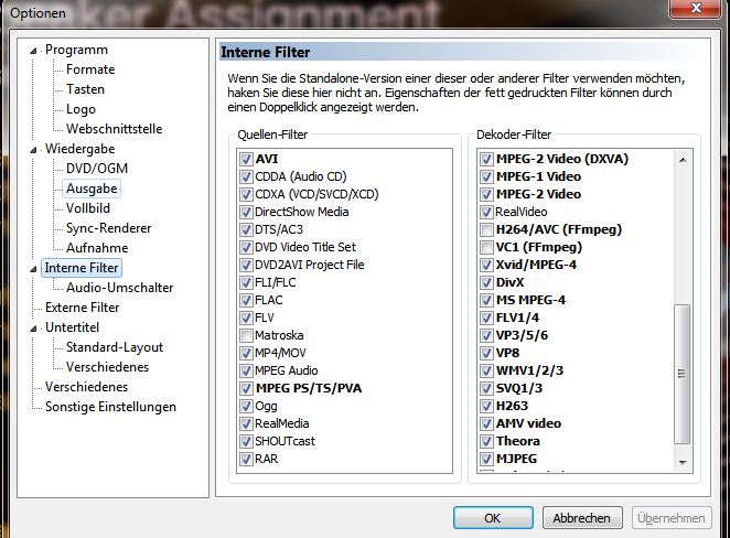

So sieht es bei mir aus:
Darüber hinaus, wird wie gesagt irgendwie angezeigt, dass der Output über S/PDIF erfolgt?!

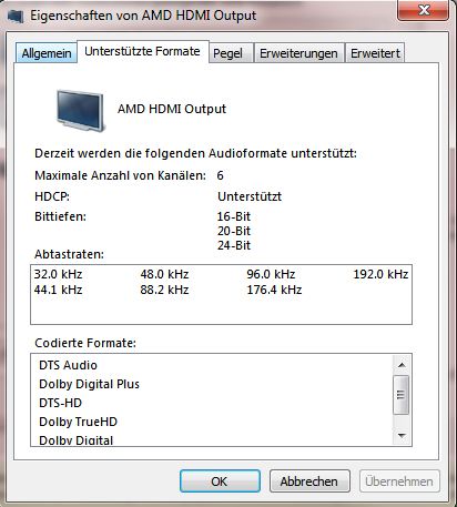

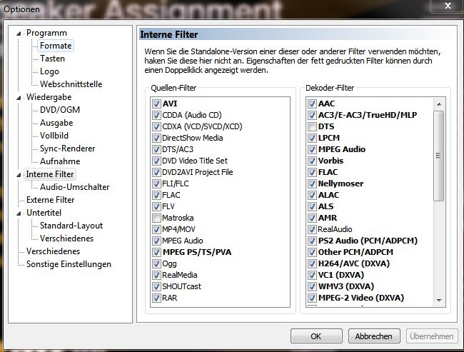

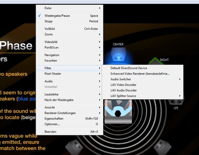

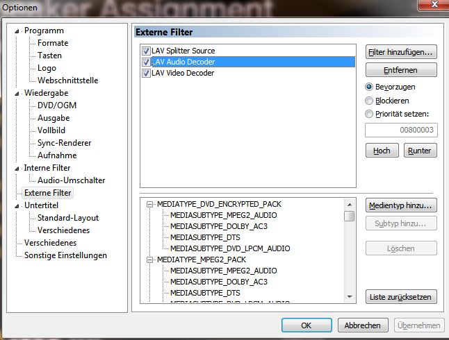

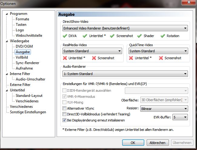

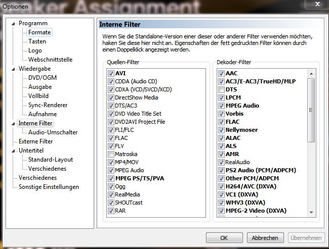

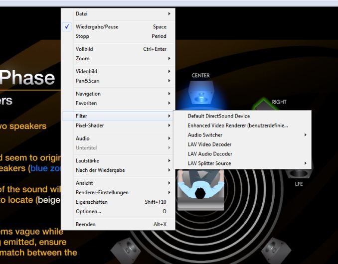

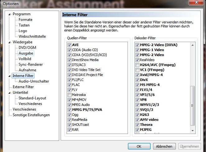

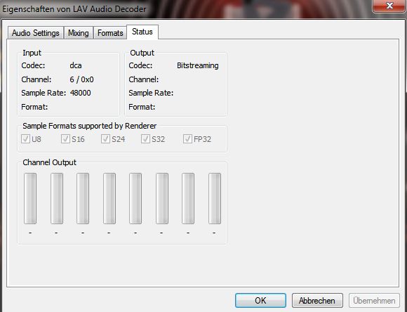

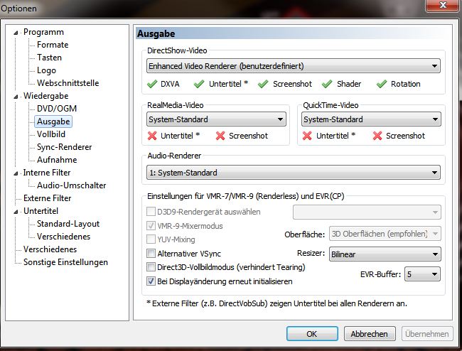

habe nochmal ein paar Screenshots gemacht, vielleicht ist das hilfreich für eine Lösungsfindung.
