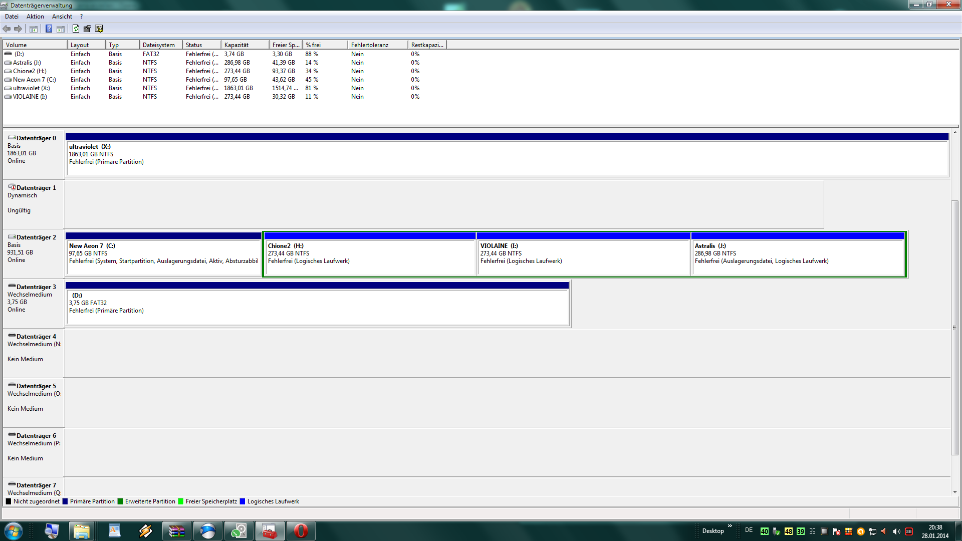

Hallo Community,

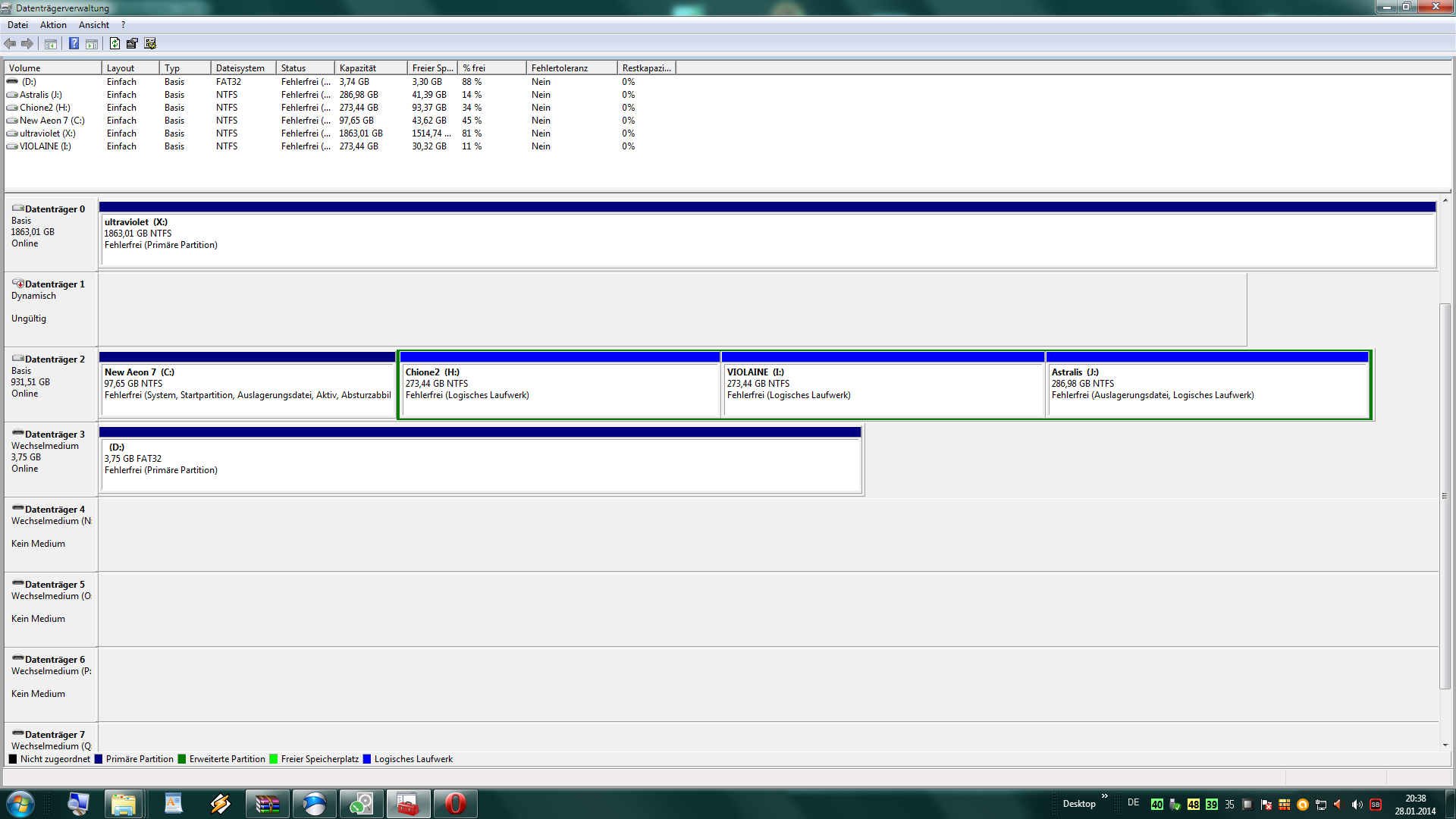

ich weiss das es zahlreiche threads zum thema partitionen retten mit testdisk gibt, ich komm trotzdem nicht weiter. Habe win 7 prof. drauf. Nun habe ich gestern gewisse dinge an meiner zweit HD ausgeführt, die aus 3 Partitionen bestand, und weitere operationen am bootloader unternommen, die dazu führten, dass die HD schließlich in ein dynamisches Laufwerk umgewandelt wurde.
Beim erneuten hochfahren heute morgen waren dann aber alle partitionen vollständig von der hd verschwunden. Sie wird jetzt in der Verwaltung als ungültiges dynamisches laufwerk geführt, die 3 Partitionen sind nicht mehr zu sehen (siehe Anhang).
Wenn ich die partitionen mittels testdisk incl. Datenrettung wieder herstellen möchte, muss ich dann erst das laufwerk wieder gültig machen (geht in win 7 nicht "reaktivieren nicht möglich" und bei offline auf online schalten kommt "kann den sektor nicht finden".

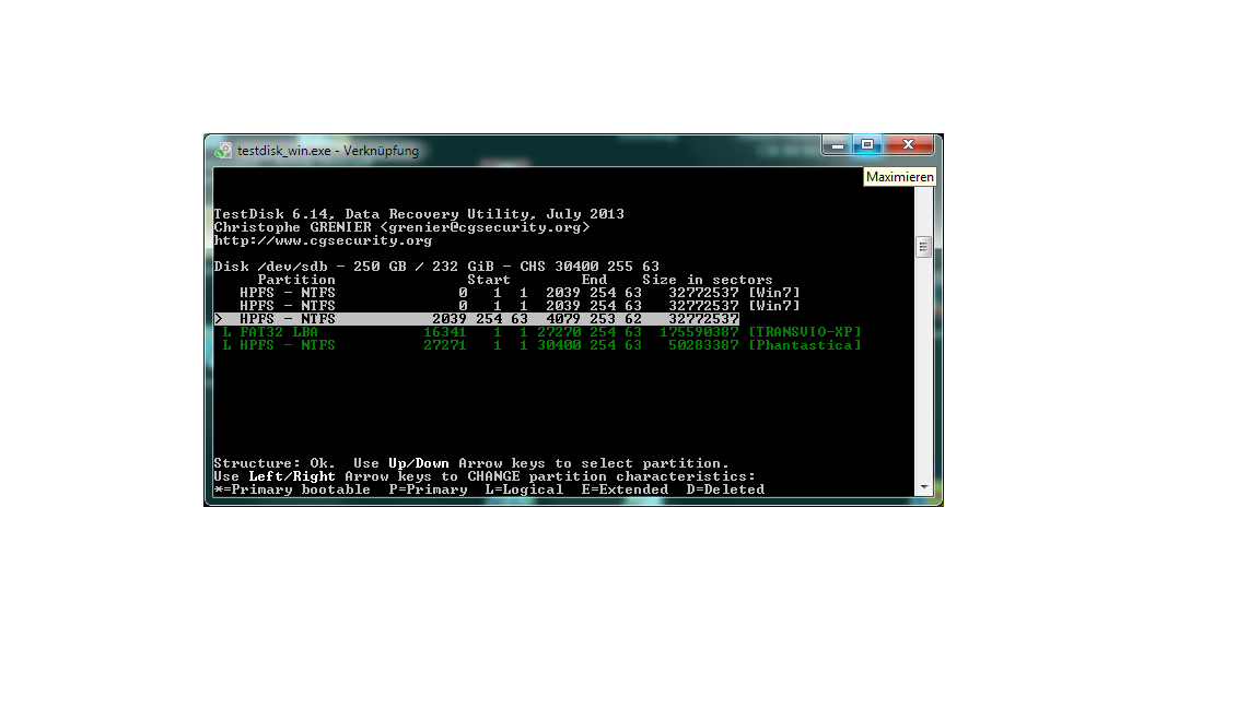

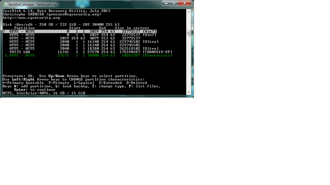

testdisk findet 2 partitionen, die dritte ist jedoch weiss markiert und wenn ich die files ansehen möchte, kommt die meldung "dateisystem vermutlich beschädigt" oder sowas.
Die partitionen mit "write" schreiben geht auch nicht dann kommt die meldung "write error"
Was muss ich nur jetzt als erstes tun um die Partitionen zu retten? Erst das laufwerk irgendwie wieder gültig bekommen oder mittels testdisk weiter frickeln?
Bin für hilfe sehr dankbar!
Die 3. Partition soll hier am gleichen Sektor beginnen wo die Vorherige endet, das ist nicht möglich.
Insgesammt zeigt testdisk hier nur 138,949 GiB partitionierten Speicherplatz, das ist wohl falsch.
Vielen Dank für den Hinweis...kann man da etwas machen? bringt ein deep scan da was?
Einfach einmal testen, mehr als das er nichts findet gibts eh nicht.

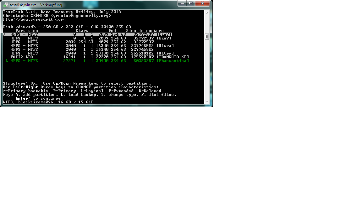

Vielen Dank Inzersdorfer! Der deep scan hat tatsächlich noch was gefunden...habe bereits die Daten gesichert! Besteht jetzt eine Chance einige der Partitionen wieder herzustellen, das dynamische Laufwerk loszuwerden und die partitionstabelle zu reparieren? was sollte ich zuerst tun?

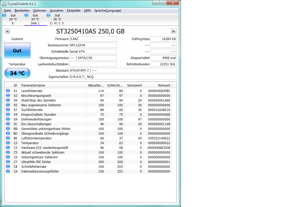

Poste doch bitte mal den Screen von CrystalDiskInfo, ziehe aber bitte das Fenster soweit auf, dass alle Attribute und auch die Hex-Werte bzw. Rohwerte vollständig sichtbar sind. Bevor man an die Datenrettung geht, sollte man immer erst den Zustand der Platte prüfen, wenn man das schon nicht regelmäßig macht. Gerade wer so leichtsinnig ist keine Backups anzulegen, sollte zumindest den Zustand der Platten ständig überwachen!
Ich glaub nicht, dass es an der Platte liegt, hab die immer mit HDsentinel im Auge und wird stets als "perfekt" markiert und hat noch eine Prognose von 827 Tagen. Hier der CrystalDIskInfo Screen.
Interessant ist hier das die Lesevorgänge (01) und die ECC Wiederhergestellt (C3)
unterschiedlich sind, normal ist bei Seagateplatten hier ein Gleichklang der beiden Werte.
01= 82.329.532 und C3= 162.057.688, es gab also Probleme beim Lesen der Daten,
statistisch 2 Fehlerkorrekturen pro Lesevorgang.
Das testdisk nicht schreiben kann ist ein schlechtes Zeichen.
