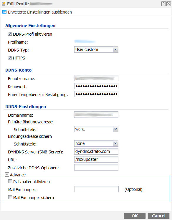

Diese DDNS Einstellungsmöglichkeiten hätte ich bei der Zyxel VPN Firewall, könnte mir schon vorstellen dass sich dort vielleicht was realisieren lassen würde.
Am liebsten wäre es mir DDNS und VPN komplett über die Zyxel VPN Firewall zu lösen.
Welche Ports wären denn bei der Fritz Box Portweiterleitung zu beachten?
Ich kenne die Zyxel-GUI nicht und kann daher nur erahnen was hinter den Einstellungen steckt. Da man aber bei Custom DNS die Update-URL und auch individuelle Parameter übergeben kann, besteht die Möglichkeit, dass man je nach DDNS-Anbieter eben aucj die WAN-IP auslässt und vom Anbieter implizit aus der Absende-IP geschlossen wird.
