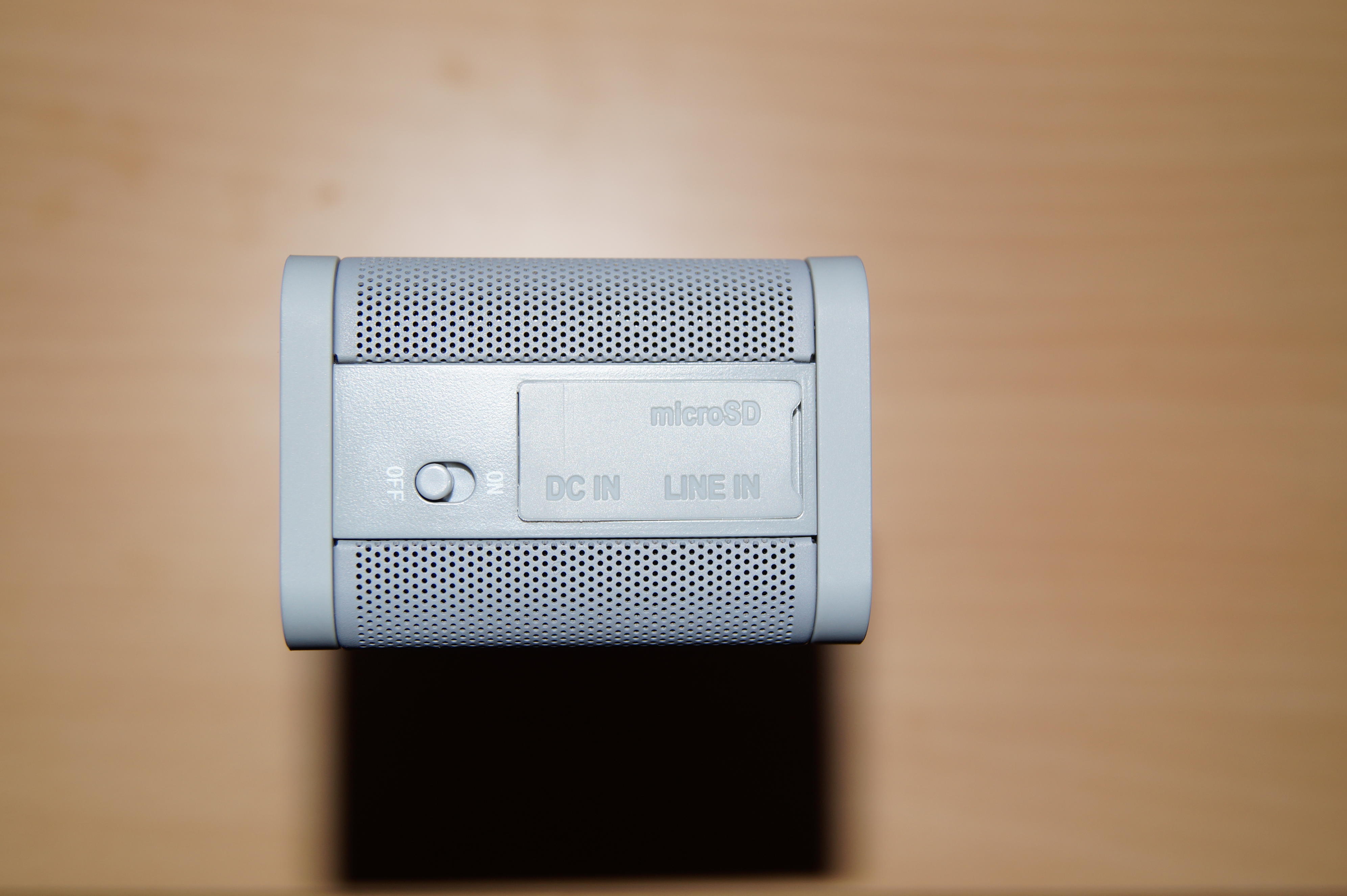

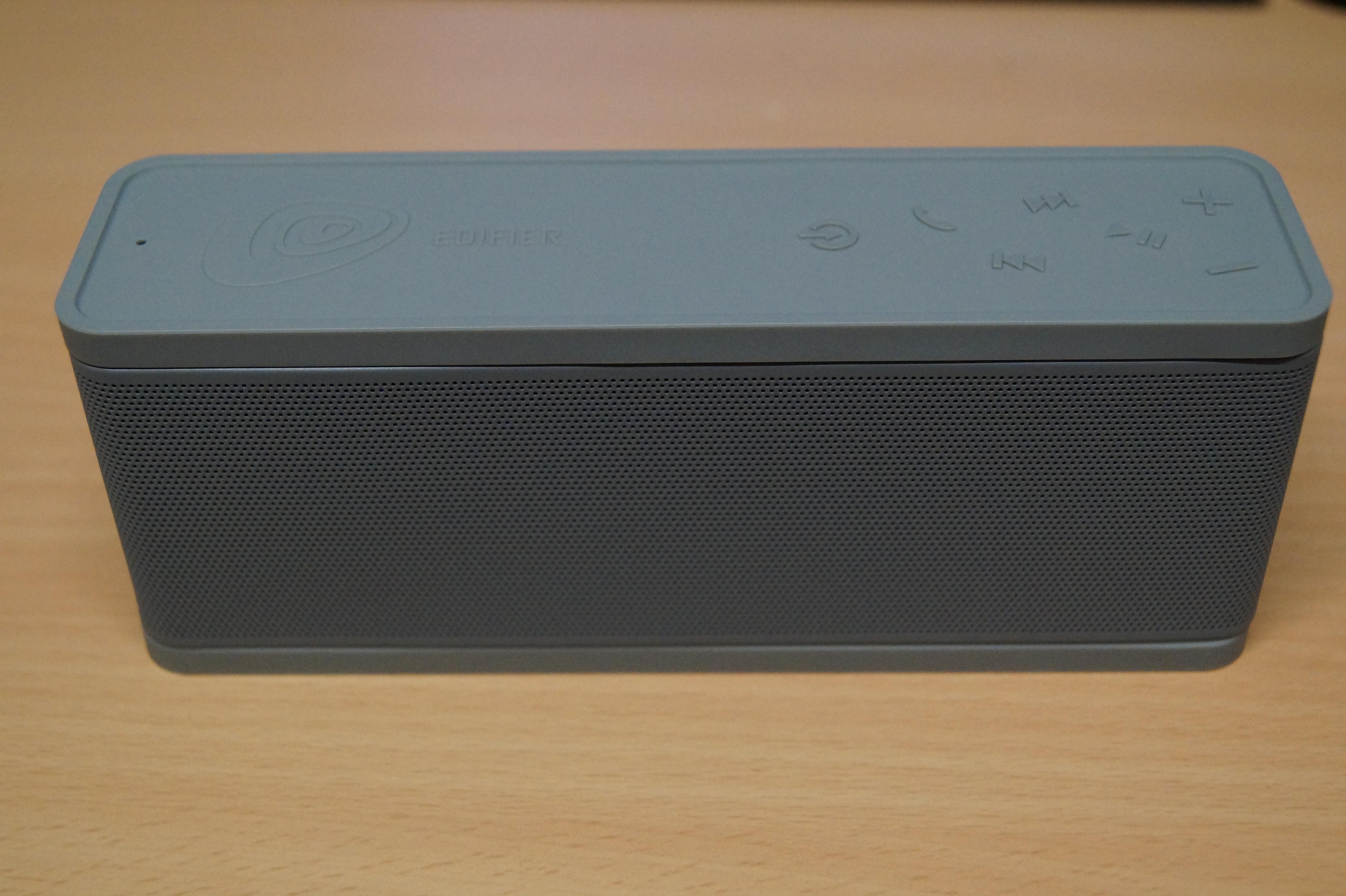

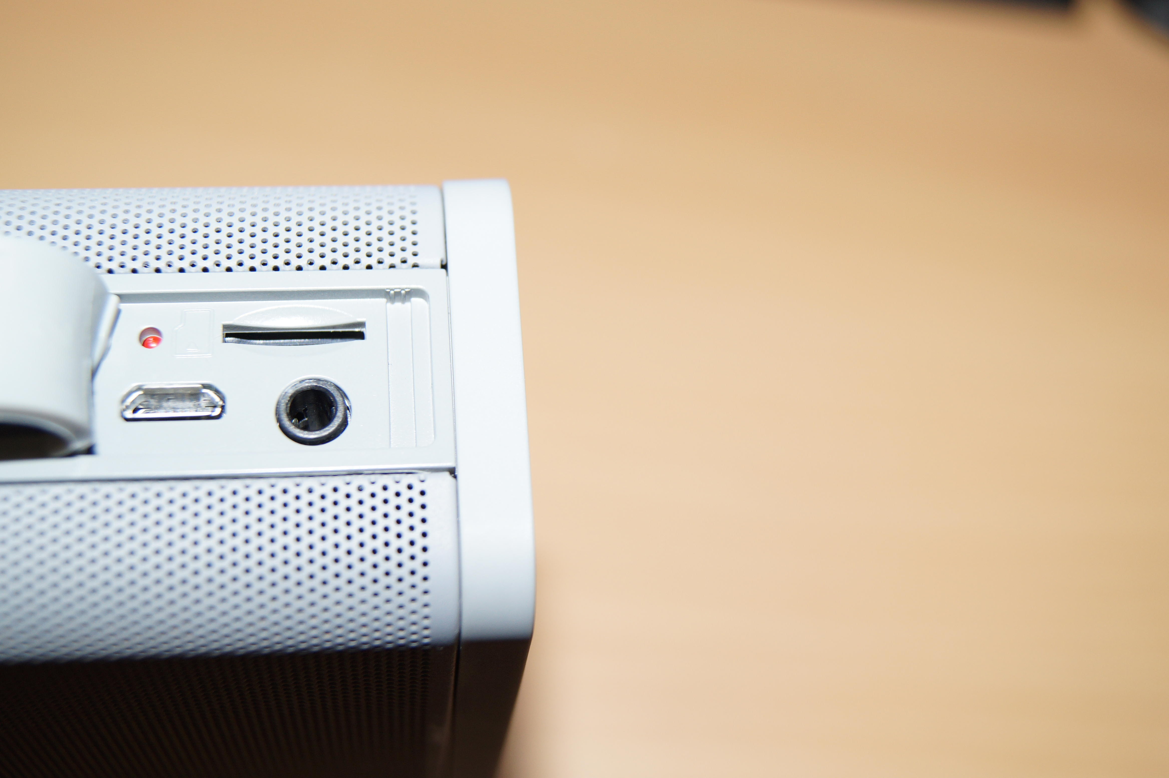

Die Verarbeitung des Edifier Extrem Connect überzeugt mich auf ganzer Linie. Die Kombination aus Metall und Silikon fühlt sich sehr hochwertig an. Auch ist das Material extrem unanfällig gegen Fingerabdrucke. Die Spaltmaße sind relativ klein und sehr gleichmäßig. Die Tasten auf der Oberseite des Lautsprechers haben einen spürbaren Druckpunkt so lässt sich der Edifier Extrem Connect sehr gut Bedienen. Der AUX, Min-USB und micro SD-Karten Slot befindet sich hinter einer Klappe diese besteht ebenfalls aus Silikon

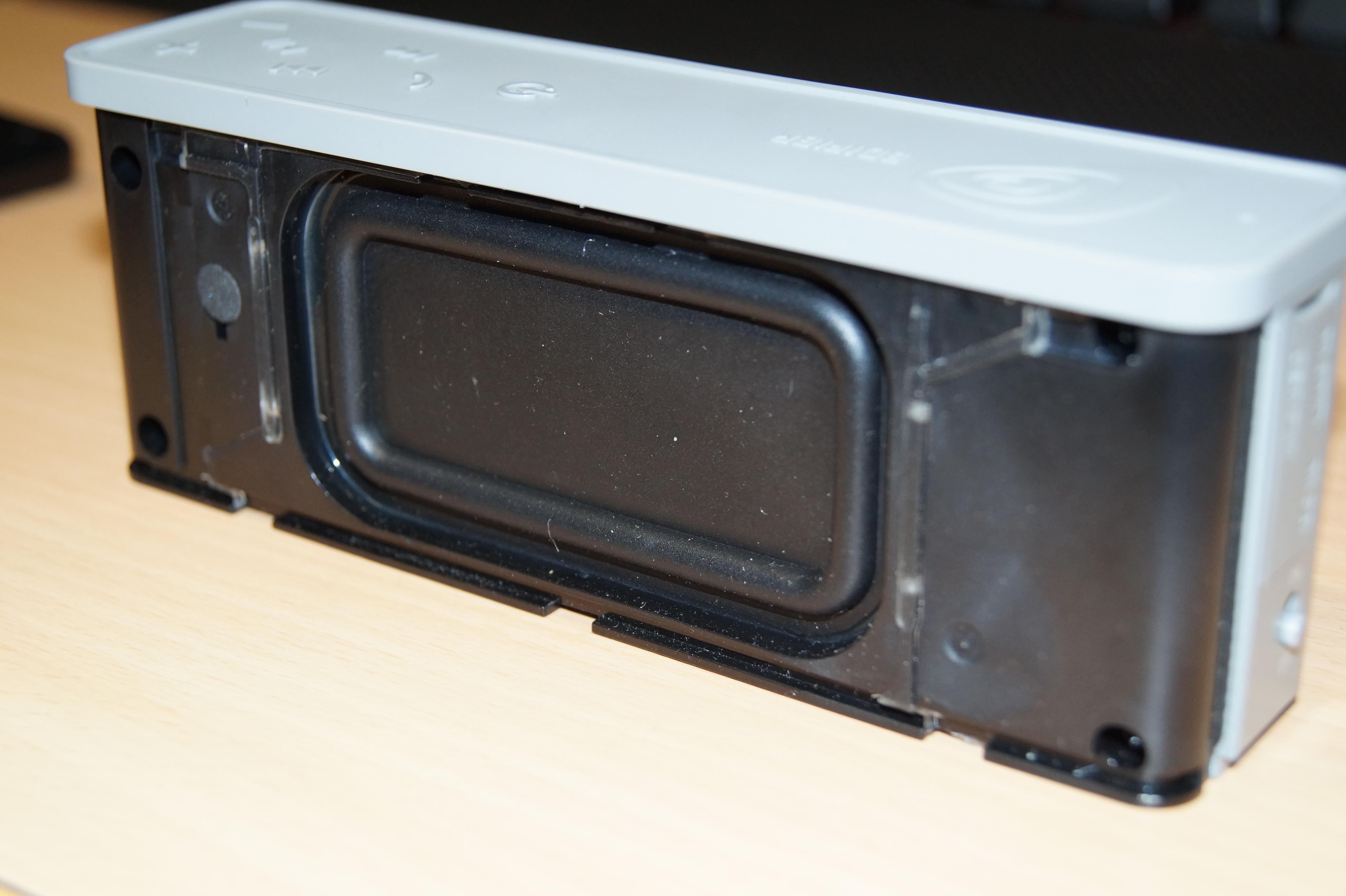

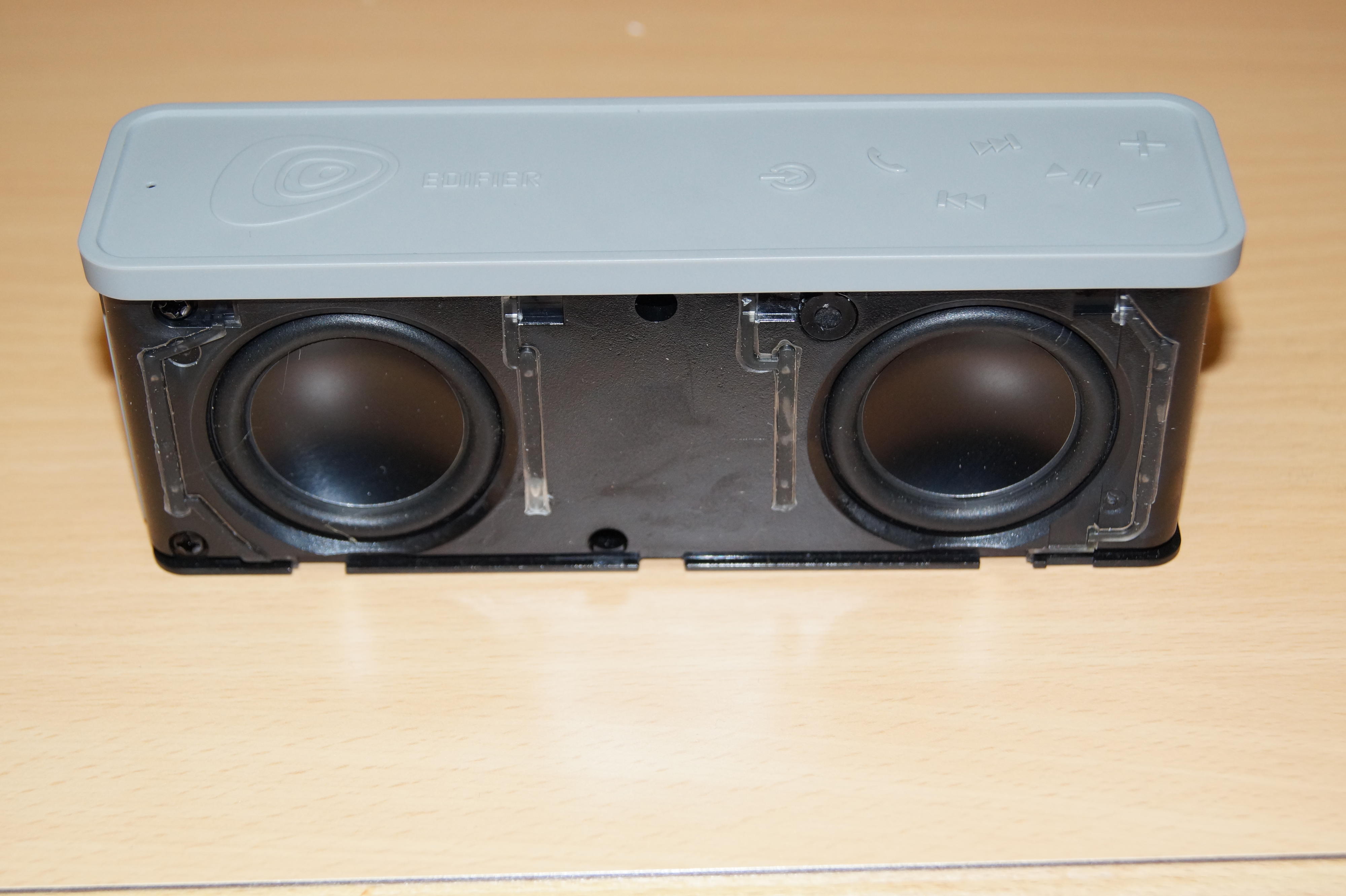

Die zwei Breitband Lautsprecher der Box besitzen einen Neodym Magnet. Die 48mm Membranen sind beschichtet (siehe Bilder) mit was kann ich allerdings nicht genau sagen. Der Passive 50mm x 90mm große passive Basstreiber ist auf der Rückseite ob dies Nachteile für den Klang hat werte ich im Kapitel Klang aus.
Der Edifier Extrem Connect lässt sich sowohl über AUX, microSD, USB als auch Bluetooth betreiben für die Bluetooth Verbindung steht A2DP, AVRCP zur Verfügung.
Am wenigsten gefällt mir der Betrieb mit microSD Karte hier fehlt ein Shuffle Modus und sich durch die einzelnen Alphabetisch geordneten Ordner durch zu klicken ist doch sehr nervig.
Die AUX Zuspielung stellt auch kein Problem dar. Allerdings ist er mir über AUX wesentlich Leiser als über alle anderen Methoden kann allerdings sein das mein Handy daran schuld ist (Sony Z3 Compact) . Was gefällt sobald das AUX Kabel eingesteckt wird schaltet die Box automatisch auf den AUX Modus um. Genauso verhält sich die Box auch in fast allen anderen Zuspielmethoden, nur beim USB Modus muss man per Hand umschalten.
So damit sind wir auch schon beim USB Modus. Dieser Funktioniert mit einem PC + Windows 7 Problemlos. Nach dem verbinden der Box mit dem PC muss man auf den USB Modus umschalten. Dazu muss man die Umschalttaste auf der Box so oft drücken bis die LED rot Leuchtet. Danach installiert Windows 7 Treiber und dann kann's auch schon los gehen.

Den Klang würde ich als für ein so kleines Gerät in der Preisklasse von ca. 50€ als gut einschätzen. Ein Nachteil den aber alle kleinen Mobilen Lautsprecher teilen ist das trotz 2 Treibern kein Stereo Feeling rüber kommt. Dazu sind die Treiber einfach zu dicht zusammen.
Die Basswiedergabe ist für mich ausreichend und sehr gelungen. Natürlich darf man von dem passiven Basstreiber nicht zu viel erwarten. Schade finde ich das Edifier den Basstreiber auf der Rückseite des Lautsprechers Platziert hat. Eine Platzierung des Basstreibers auf der Vorderseite hätte die Basswiedergabe meiner Meinung nach noch ein gutes Stück verbessert. Dies spiegelt sich auch darin wieder das die Box von einer Wandnahen Aufstellung Profitiert. Da ich aber kein Electro sonder Rock in allen Variationen höre brauch ich auch kein extremen Bass.
