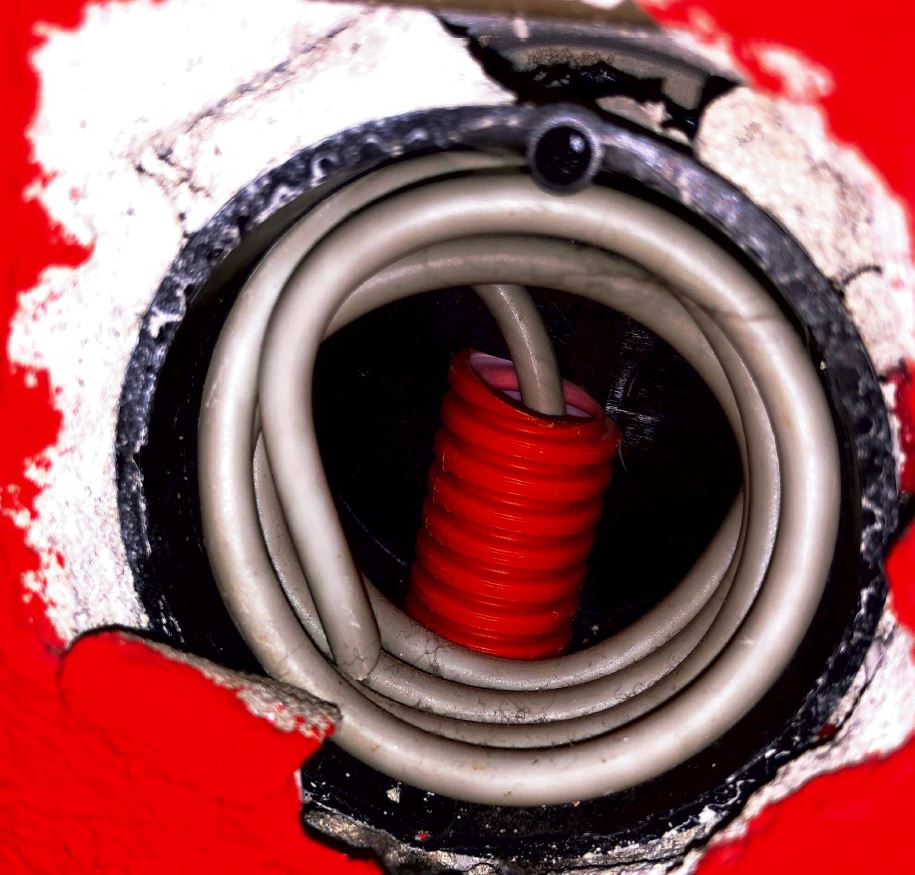

Hinter den SAT-Dosen befinden sich ein Leerrohr mit einem SAT-Kabel bereits installiert. Hier ein Bild davon:

  • Ist mein Leerrohr überhaupt groß genug um noch ein weiteres Kabel mit hineinzupacken, oder stuppert das Kabel überall an und wird es unmöglich Kabel noch durchzuziehen? Durchmesser hab ich leider gerade nicht. Ins Haus komme ich noch nicht.

also erstens, ein zweites Kabel durch ein Leerrohr zu ziehen wo bereits schon eine Kabel liegt ist so gut wie unmöglich, im speziellen bei dir da es wie es aussieht ein 20-25 Leerrohr ist.

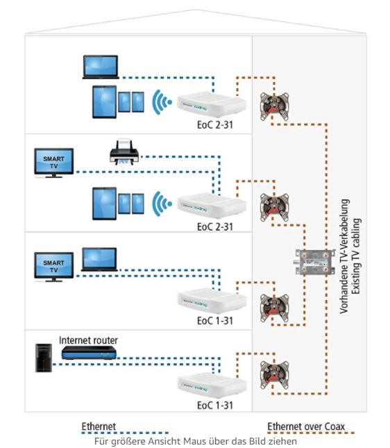

Alternativ könnte man ja auch das bis jetzt nicht verwendete Coaxkabel verwenden. Hatte da an sowas gedacht:
Ethernet over Coax
Gibt es in unterschiedlichen Geschwindigkeitsausführungen, mit und ohne WLAN.

Auch eine sehr gute aber nicht Preiswerte Alternative ist Ethernet over Coax.
Damit kannst Du die SAT Kabel und auch die Sat - funktionalität weiter verwenden und Ethernet in jeden Raum mit Dose bringen.

Bezüglich Ethernet über SAT: Ist denke ich eine gute Alternative, allerdings finde ich das keine elegante und zukunftssichere Lösung, gerade wenn es in einigen Jahren schnellere Netzwerke als 1Gbit gibt. Da sehe ich SAT nicht zukunftssicher für ein Netzwerk. Dennoch Danke für die Info!

Ich denke das ist Leerrohr innen Ø15mm. Änliche Leerohre habe ich auch und auch mit Sat-Kabel drin in jeden Raum.
Mit normalem Cat7 Verlegekabel Ø8mm wird das nix. Entweder Cat5e Ø5,3mm oder dieses hier Ø5mm: https://www.idealo.de/preisvergleic...269&utm_medium=affiliate&utm_source=affilinet
Natürlich alles Zwillingsdosen setzen unter Putz neben die Sat-Dosen. Das in die Dosen herein stehende rote Leerrohr würde man auch erst mal abschneiden wollen. Dann ist da drin mehr Platz.
So kriegt man da weder Sat-Dosen und schon lange keine LAN Dosen rein.
In der Regel gehen 2 LAN Kabel mit Ø5mm dort zusätzlich zum Sat-Kabel rein bei 15mm Leerrohren. Das hängt aber im wesendlichen davon ab, wieviele Bögen drin sind bzw. wie das beim Einziehen klappt. Oft geht das Leerohr aber über die Dosen im OG. Von daher würde ich alle Dosen raus nehmen und nachschauen.
