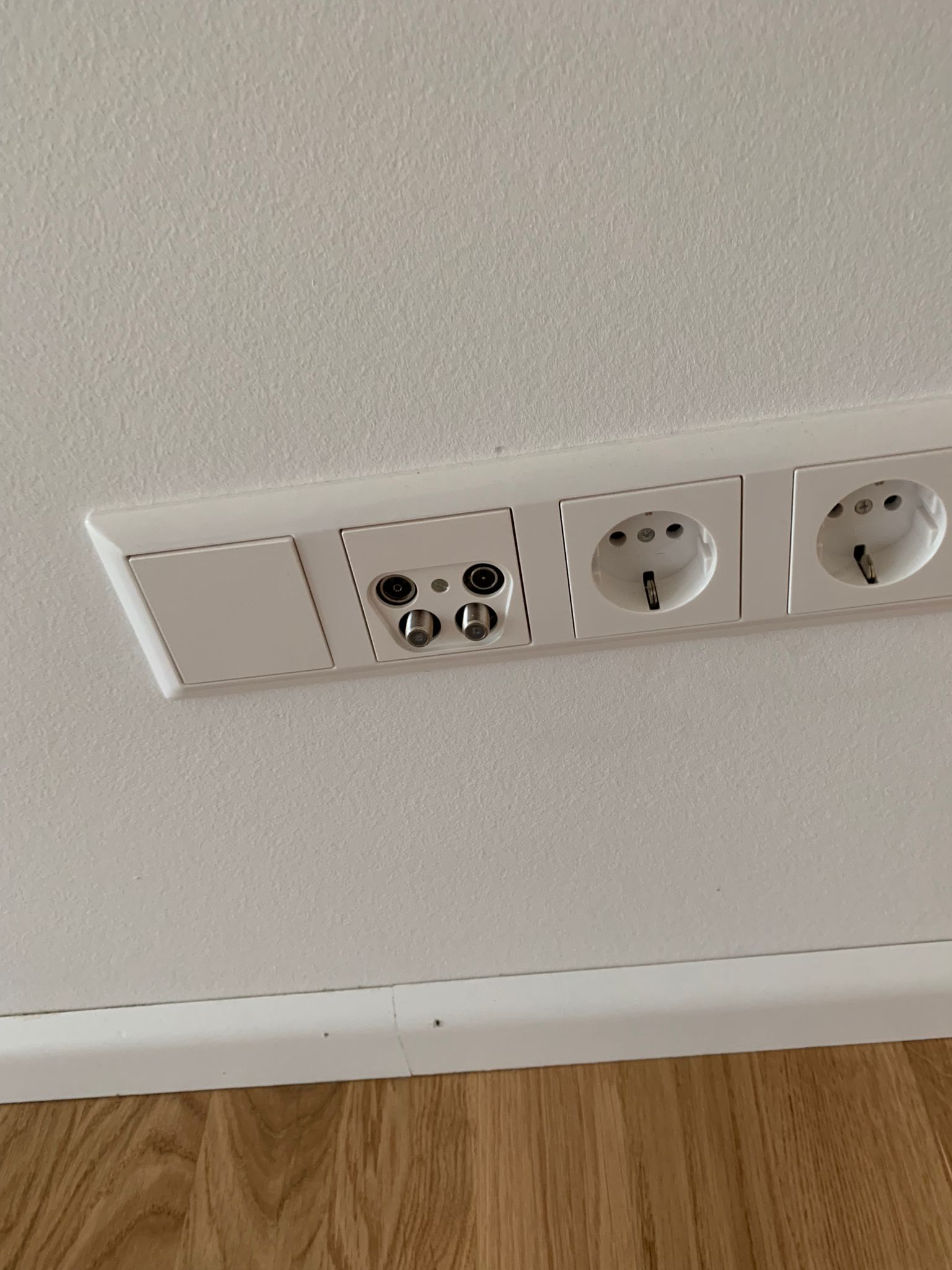

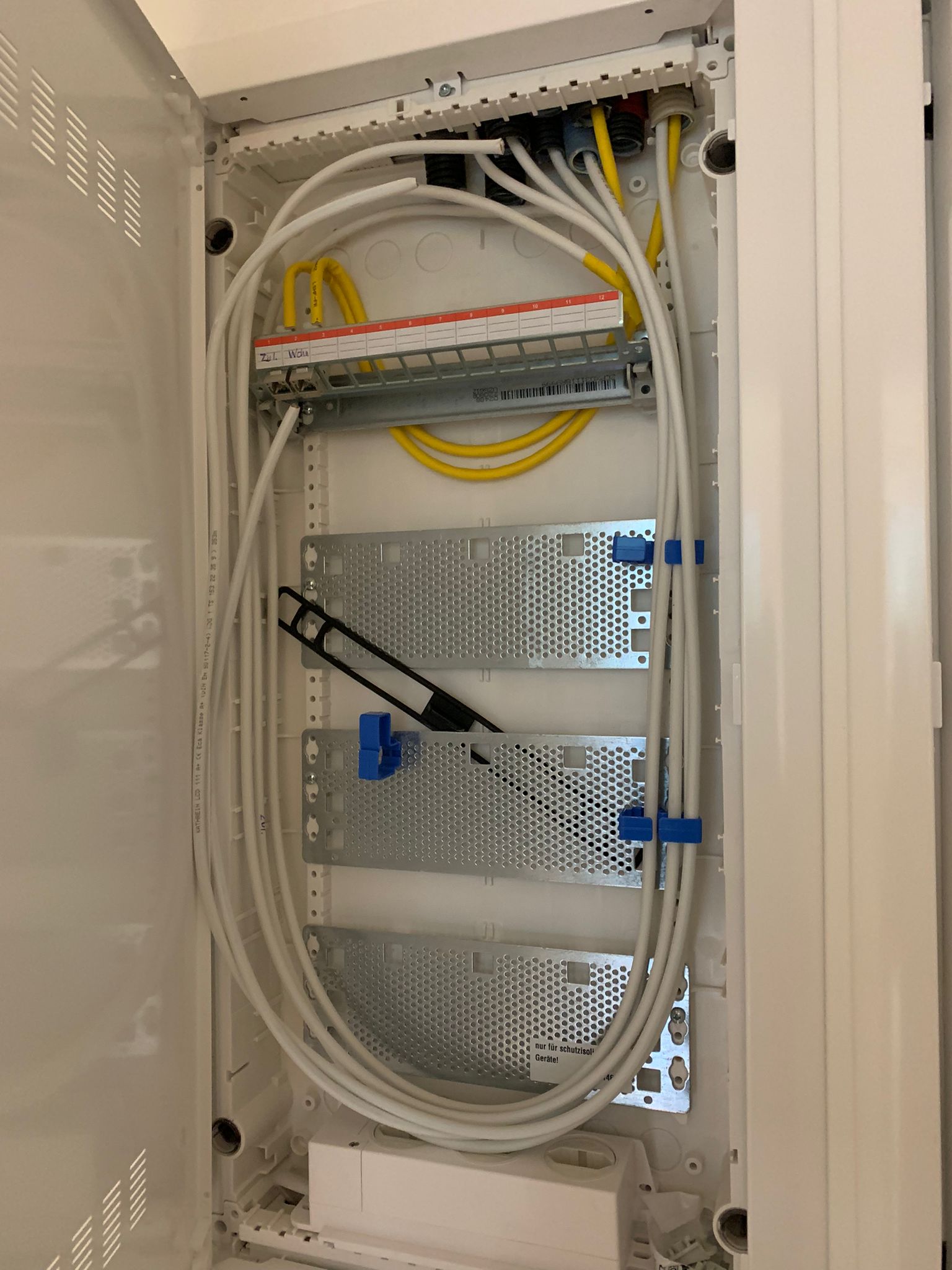

Nun gibt es in der neuen Wohnung (Erstbezug) den auf dem Bild gezeigten Verteilerkasten. In dem Kasten sind einige Kabel ohne jegliche Stecker, etc. Vorhanden, aber auch ohne Beschriftung. Es findet sich weder eine DSL-Buchse noch eine Kabelbuchse in dem Kasten. In der Wohnung verteilt befinden sich jedoch 4 typische Kabelanschlussbuchsen, wobei jeweils 2 der 4 pro Buchse vorhanden Anschlüsse Koaxialanschlüsse sind.
Ich hab eine Fritzbox 6660. Meine Frage ist jetzt ob mir jemand helfen kann, wo die Fritzbox korrekterweise angeschlossen werden muss. Laut Vodafone muss kein Techniker zum Starttermin kommen, da bereits jemand im Haus einen Kabelanschluss hat.

Das sieht ehrlich gesagt danach aus, dass die Kabeldosen gar nicht angeschlossen sind, sondern im Verteilkasten ins leere laufen. Ich würde Vodafone mitteilen, dass vermutlich doch ein Techniker benötigt wird.

Zb im Wohnzimmer an eine der unteren zwei Koaxialanschlüsse.

Gibt es irgendwo einen Gemeinschaftskeller? Dort müsste eigentlich dann ein Kasten von Vodafone an der Wand hängen, wo der Verstärker untergebracht ist.
Gut möglich das doch ein Vodafone Techniker kommen muss, der dann ein Kabel vom Verstärker in die Wohnung zum Schaltschrank legt und dort einen Verteiler montiert um das Signal in der Wohnung zu verteilen.
Wenn schon Leerrohre zum Keller vorhanden sind, macht Vodafone so was meistens kostenlos, zumindest kenn ich es so.
Die Lösung ist einfach, Router anschließen, feststellen das es nicht funktioniert, Vodafone anrufen und Techniker bestellen.
Alternativ das ganze vorher veranlassen, so wie es jetzt ist, wird es nicht funktionieren.
Ich würde sagen da sind sogar schon ausreichend Kabel vorhanden. Er erzählt von 4 Kabeldosen, im Verteilerkasten kommen aber anscheinend 5 Koax-Kabel an. Eines davon wird wahrscheinlich in den Keller führen, die anderen vier zu den Dosen.

In dem Rohr ganz rechts kommen die Zuleitungen an.
Dort ist nämlich die gelbe Netzwerkleitung (mit Zuleitung beschriftet) und die Koaxleitung (vom Hausverstärker) drin.
Die anden Antennenleitungen gehen also zu ihren jeweiligen Dosen un der Wohnung, so wie die gelbe Leitung zur Netzwerrkdose im Wohnzimmer geht.
Also kommt die Antennenzuleitung in den Router und dann ein Patchkabel in die "Wohn" beschriftete Buchse, damit dort der Anschluß funktioniert. Für einen Netzwerk-Anschluß in den anderen Zimmern ist etwas mehr Aufwand nötig.

Ich würde sagen, dass bei Zul. (vom Keller) die Fritz angeschlossen wird.
Du bruchst dann noch ein Patchfeld, an welches die eigentlichen Zimmeranschlüsse noch angeschlossen werden müssen.
Das Patchfeld ist aber nicht die Aufgabe von Vodafone, sondern die des Hauseigentümers/Wohnungsvermieters.
Was das Gelbe Wohn zu bedeuten hat, weis ich aber auch nicht.
Ne, dort wird ein Koaxialverteiler angebracht der das Signal in die 4 Zimmer verteilt und die Fritzbox kann dann nach Wunsch an eine der 4 Dosen angeschlossen werden.

Ich würde sagen, dass man Zul mit Wohn patchen kann und dann im Wohnzimmer die Fritz aufhängen kann.
Falls man die Verteilung auf die einzelnen Anschlüsse nicht benutzen will.
Das mit "Zul". beschriftete gelbe Netzwerkkabel am Patchfeld ist die Kupfer/DSL-Zuleitung.
Die Coax Zuleitung endet offen im Verteiler.

Hast recht!
Die kommen beide aus dem Keller.
Dann wird es so sein, wie du es geschrieben hattest.
Das Gelbe schaut für mich auch nicht nach Telefon Kabel aus sondern viel mehr nach RJ45 Patchkabel
oder man nutzt ein RJ45 Patchkabel als Telefonkabel.
So wird es hier gemacht worden sein.
Ist sehr oft so in Neubauten.
Das bedeutet also, dass ich auch selbst folgende Verteilerbox dazwischen setzen kann und die Kabel entsprechend mit F-Steckern versehe, richtig?

Was ich nur noch nicht ganz nachvollziehen kann ist die Koaxialverteiler der einzelnen Kabel. Vom Anschlusskasten gehen also 4 Kabel in die verschiedenen Dosen in der Wohnung. Die Dosen haben allerdings jeweils 4 Anschlüsse, und nicht nur einen? Sitzt als in den Dosen ein Splitter, der das Kabel auf data, Radio und TV splitten?
Koax ist ein Breitbandkabel. Da wird all das über ein Kabel übertragen. In der Dose kommt ein Kabel an, sie hat dann aber vier Buchsen. Alle hängen an dem einen Kabel.
Link
Theoretisch ja, praktisch dürfte dir das notwendige Werkzeug und Fachwissen fehlen um damit letztendlich ein sauber eingepegeltes Signal an den Dosen anliegen zu haben. Und wenn du Mist baust störst du das Signal in der ganzen Nachbarschaft. Überlass das lieber einem von Vf beauftragten Techniker.
Ja, eine Dose ist quasi Splitter, Frequenzfilter und Abschlusswiderstand.
Link
Wie @up.whatever schon richtig schreibt.
Ja könntest du, solltest du aber nicht, das Signal muss richtig eingepegelt werden und durch eine falsche Verkabelung wirst du zum Rückwegstörer und störst den Empfang der kompletten Nachbarschaft.
Der Vodafone Techniker macht das ganze kostenlos und professionell.
