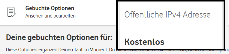

Gegenwärtig habe ich sowas. Ohne es gebucht zu haben. Die IPv4 macht aber Probleme und ich will wieder das von allen ungewollte DS-Lite.
Mit diesem Weg, würde ich mein Problem zementieren…

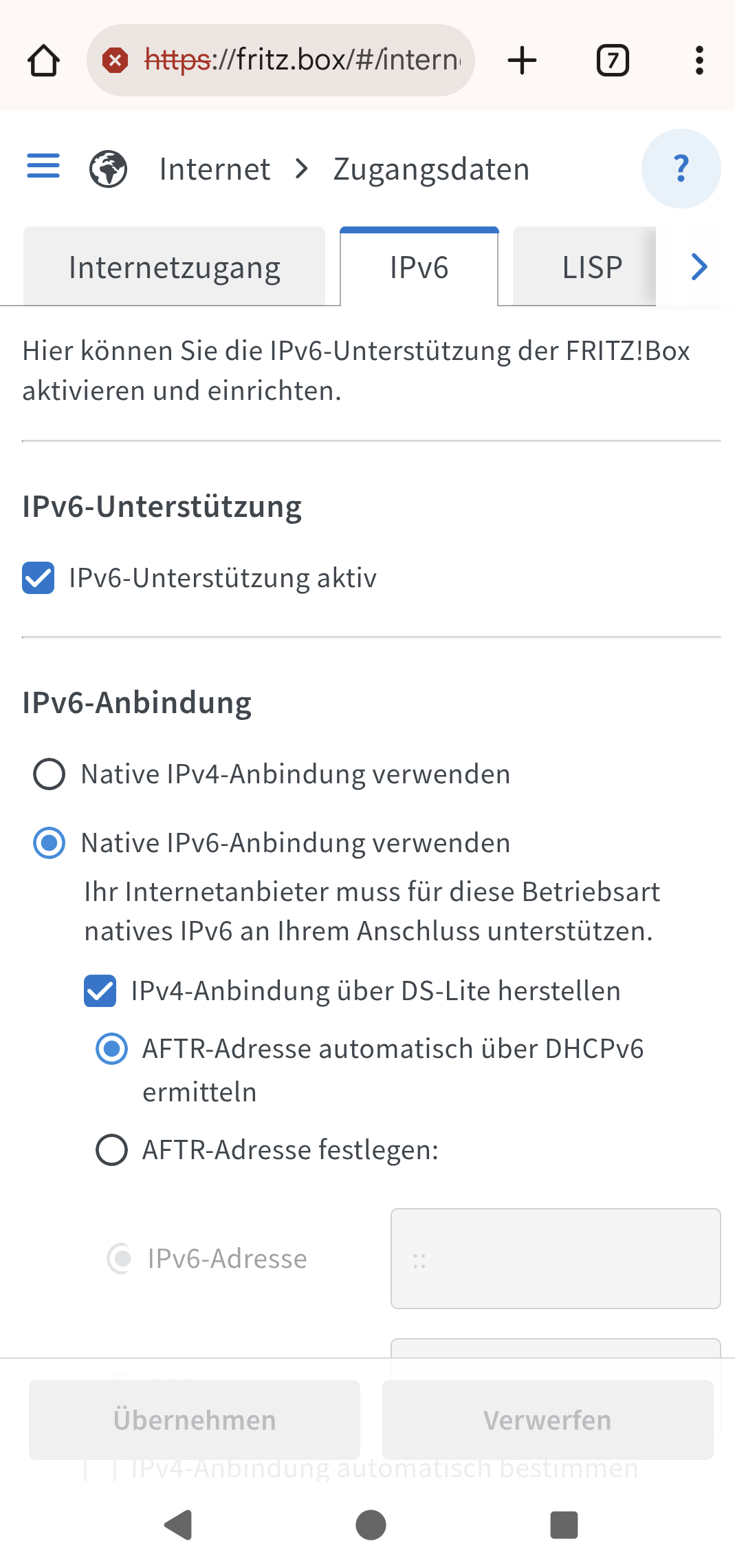

Genau diese Einstellung fehlt. AVM habe ich auch bereits angerufen. Können die sich nicht erklären.
Merlin74 schrieb:
Stell doch selbst auf DS Lite in den Einstellungen der Fritzbox
Kann man nicht.
Macht auch keinen Sinn, einfach das Modem eine gewisse Zeit von Netz trennen und schon bekommt er eine neue IPv4 und fertig. Hat er dann immer noch Probleme liegt es nicht an der IP sondern am Kunden.
andere zahlen viel geld für eine öffentlich zugängliche ipv4
Welchen Grund hast du um eine nicht öffentlich zugängliche ipv4 zu wollen?
und ja, das kann nur der provider umschalten. weder du noch wir können direkt auf dem server des providers rumwerkeln.
@Dr. Chaos Die scheint aber von VF zu stammen. Oder? Was ich nie gemacht hätte, egal von welchem Anbieter. :)
@Detti55 VF ist der Provider, aber woher die FB stamm kann man anhand der Screenshots nicht erkennen. Auch nicht um welche Art Anschluss es sich handelt.

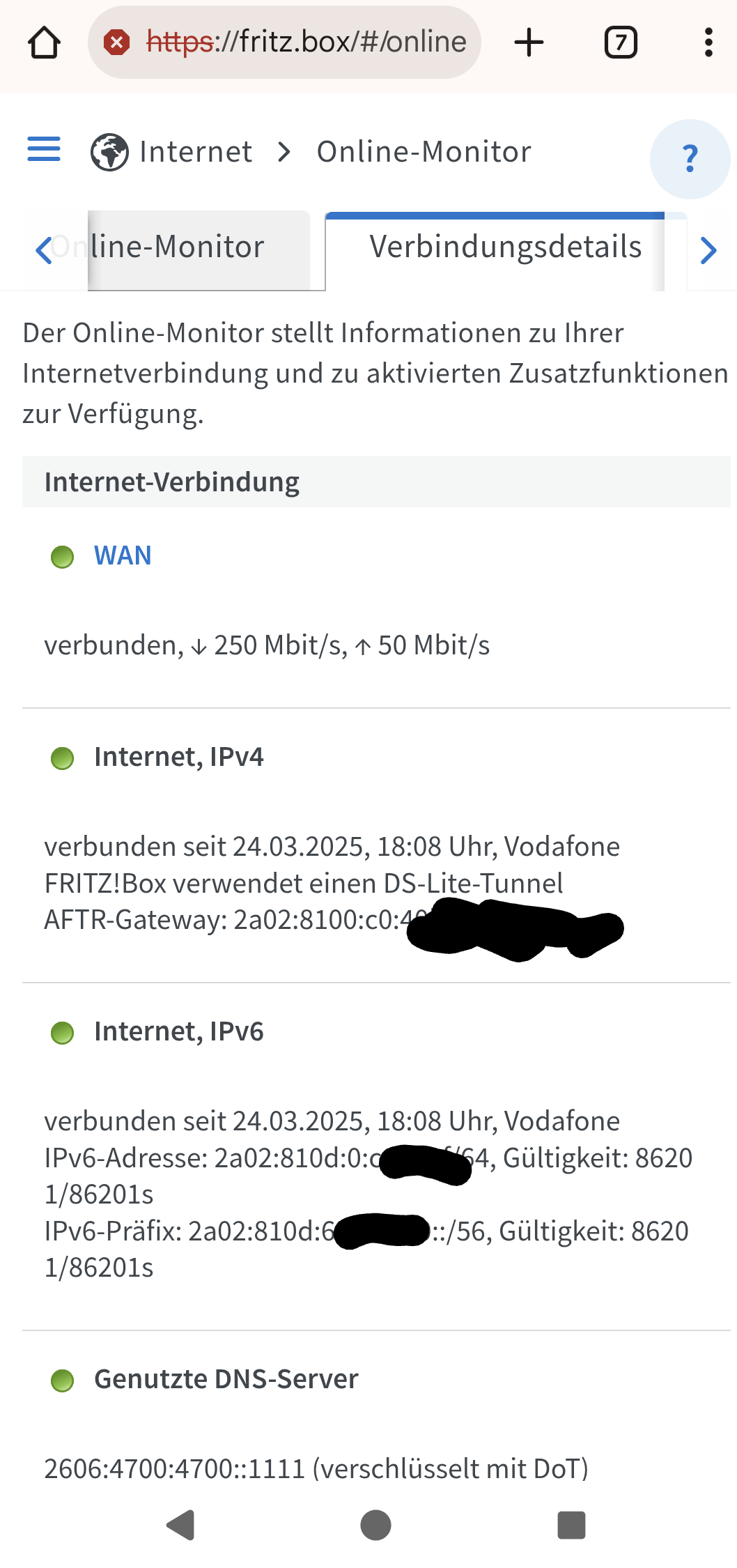

Richtig. Ist eine Fritz!Box 7590 hinter einem eignem Arris TM3402B Kabelmodem mit einem GigaZuhause 250 Kabel Tarif.
Mir ging es eher um die Aussage "Kann man nicht." und "und ja, das kann nur der provider umschalten". Mit entsprechendem Equipment kann man dies auch selbst "umschalten" :)
@Tom_123 Woher willst du wissen das dass ganze so auch wirklich funktioniert?
Weil wenn ich bei meiner 6660 auf DS Light umgeschaltet habe, sah es zwar so aus als würde ein Tunnel benutzt, dies war aber nicht der Fall.
