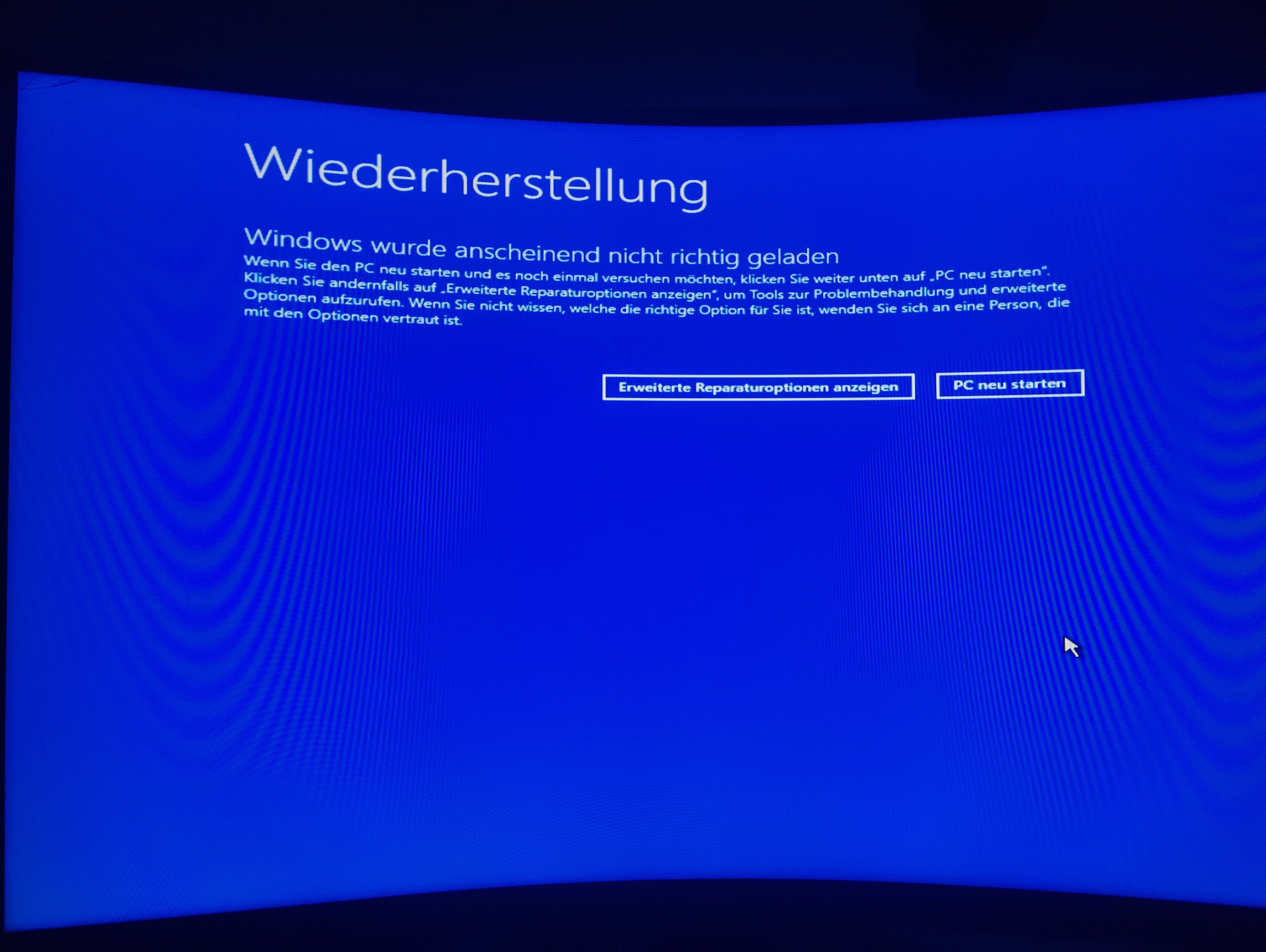

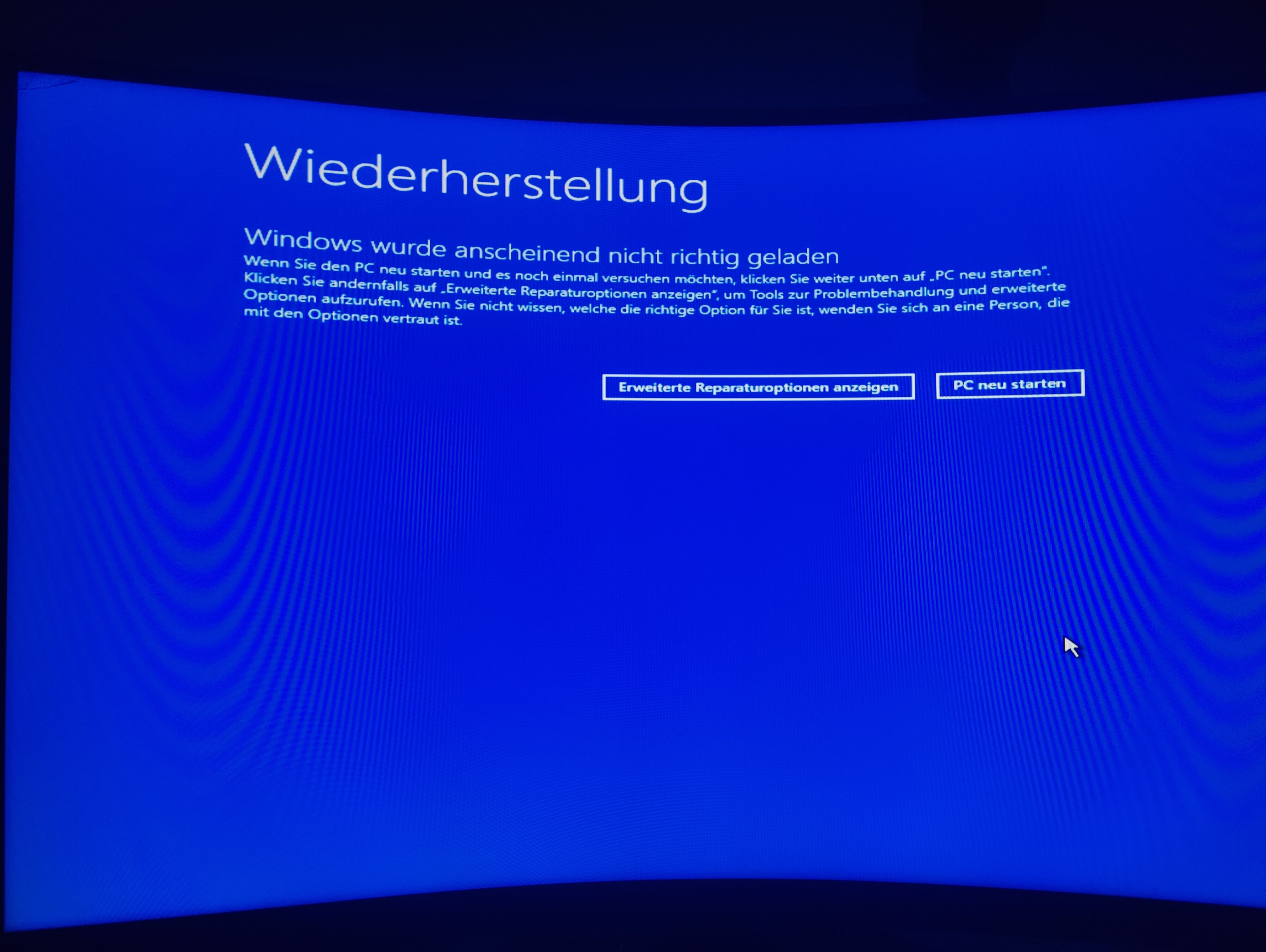

Ok Fehlmeldung 2 Stunden gespielt. Davon 45 Minuten Rocket League und der Rest Fortnite. Habe Fortnite geschlossen und 10 Sekunden später ist der pc eingefroren. Und hing dann 5 Minuten so dass ich ihn per Knopfdruck neu gestartet habe. Der Rechner ist gebootet und hat dann wieder automatisch neu gestartet. Jetzt hänge ich im Boot screen wo drauf steht Windows konnte nicht geladen werden. Siehe Bild:
Ich formatieren Mal den PC. Und mache morgen bei Lust ein memtest. Bin nach 2 Wochen echt erschöpft was meinen Rechner betrifft.

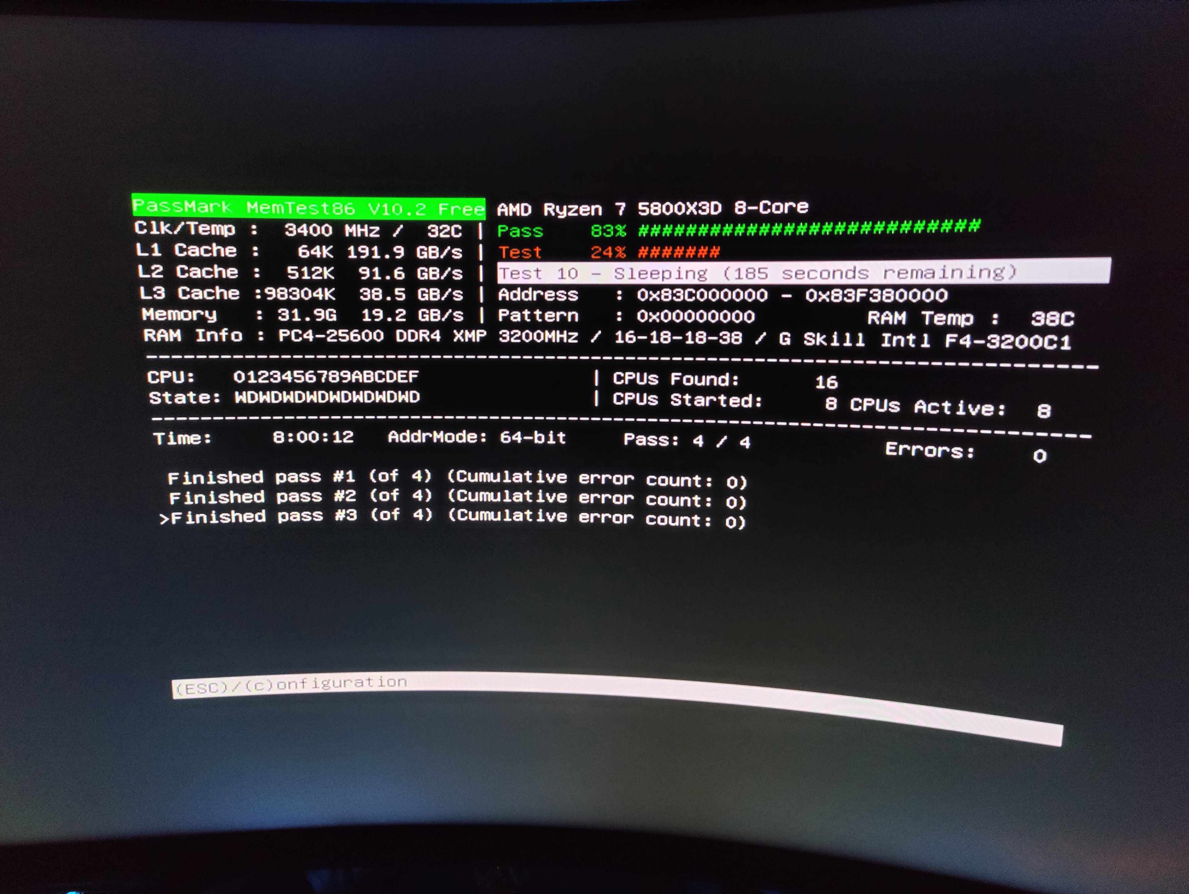

RAM mit Memtest vom USB-Stick prüfen.

Wie lange soll der Memtest denn laufen?
Habe gesehen dass der mindest für 3 Stunden aktiv sein sollte und nur per Hand abgebrochen werden kann.
am besten über Nacht paar Stunden laufen lasse, außer du bekommst am anfang schon Fehler
Reaktionen: Scarhead117

Danke, die free Version hiervon:
https://www.memtest86.com/download.htm
Sollte auf einem USB Stick installierbar und richtig sein oder?

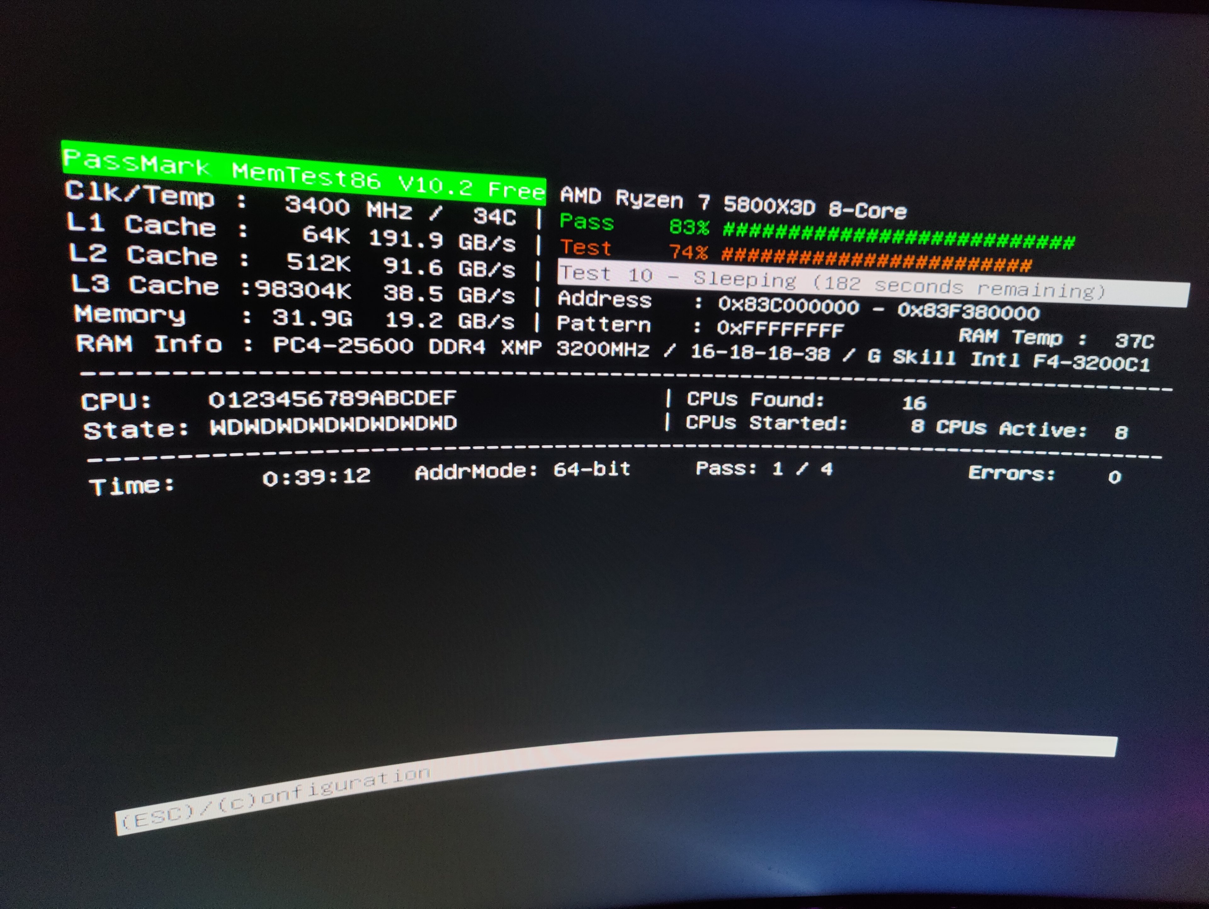

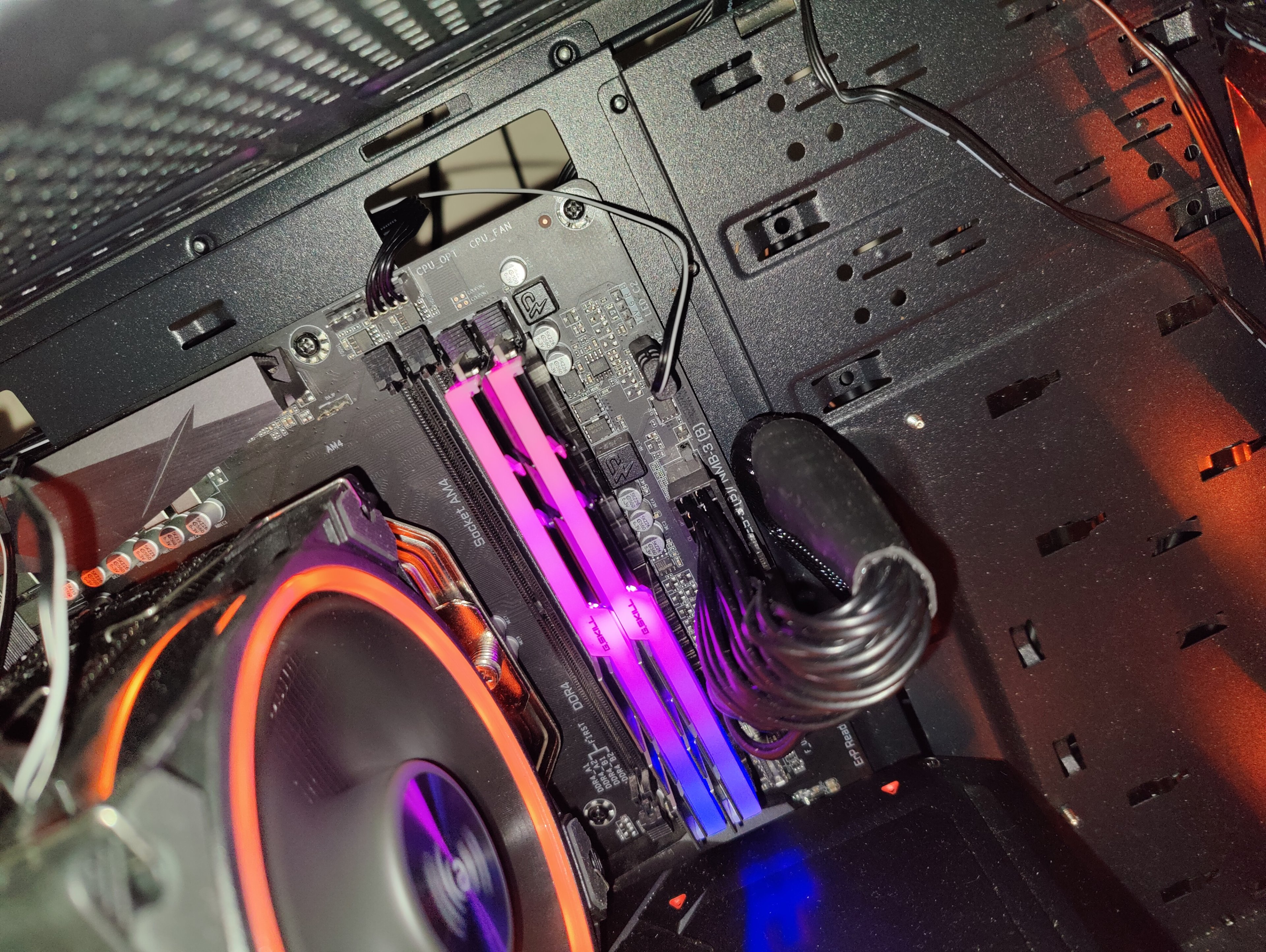

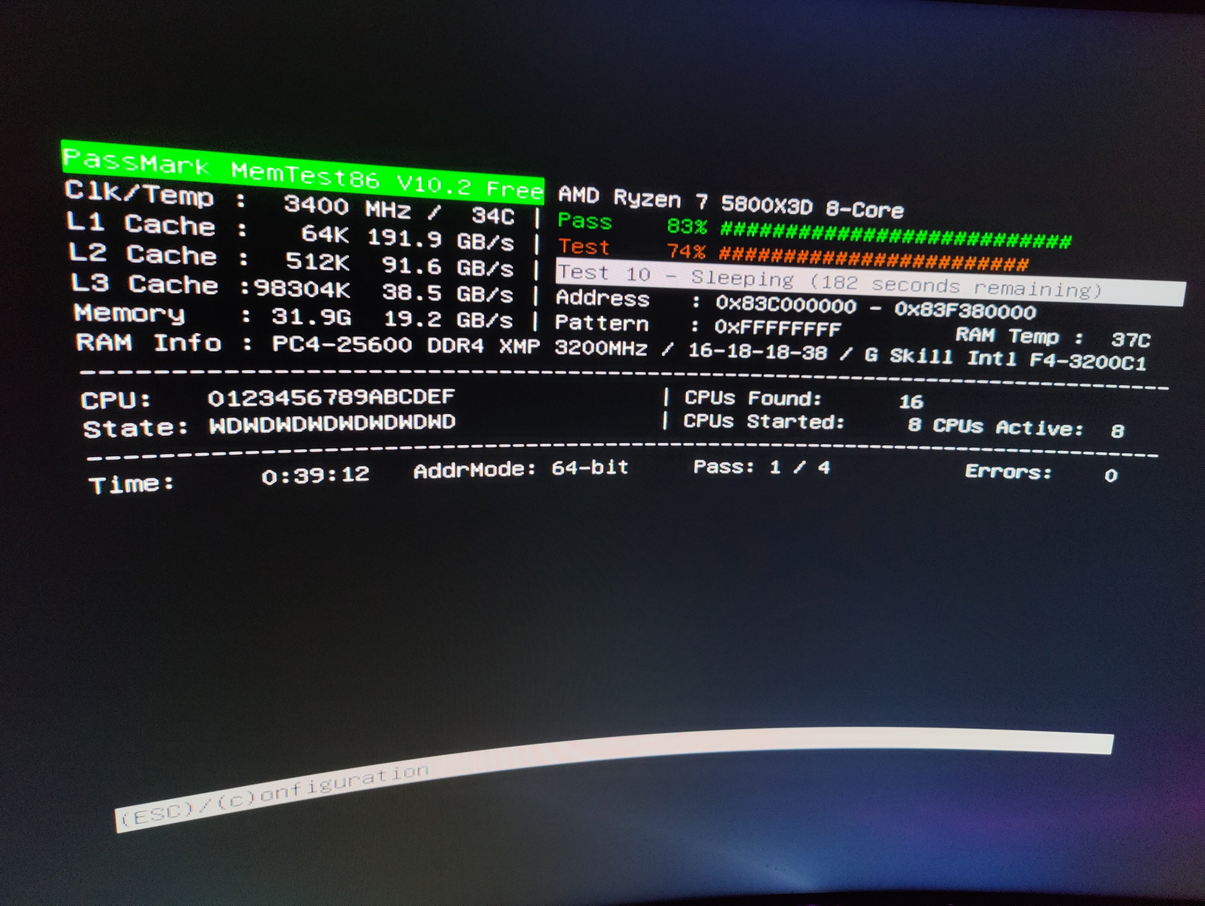

Nachtrag: auf meinem Mainboard sind im Sockel 3 und 4 die Arbeitsspeicher angeschlossen, da ja 1 und 2 nicht funktionieren. Ich führe so nun den memtest86 durch.
Danke, der Test sieht bis jetzt ganz gut aus. Dementsprechend glaube ich dass ich ein neues MB kaufen muss.

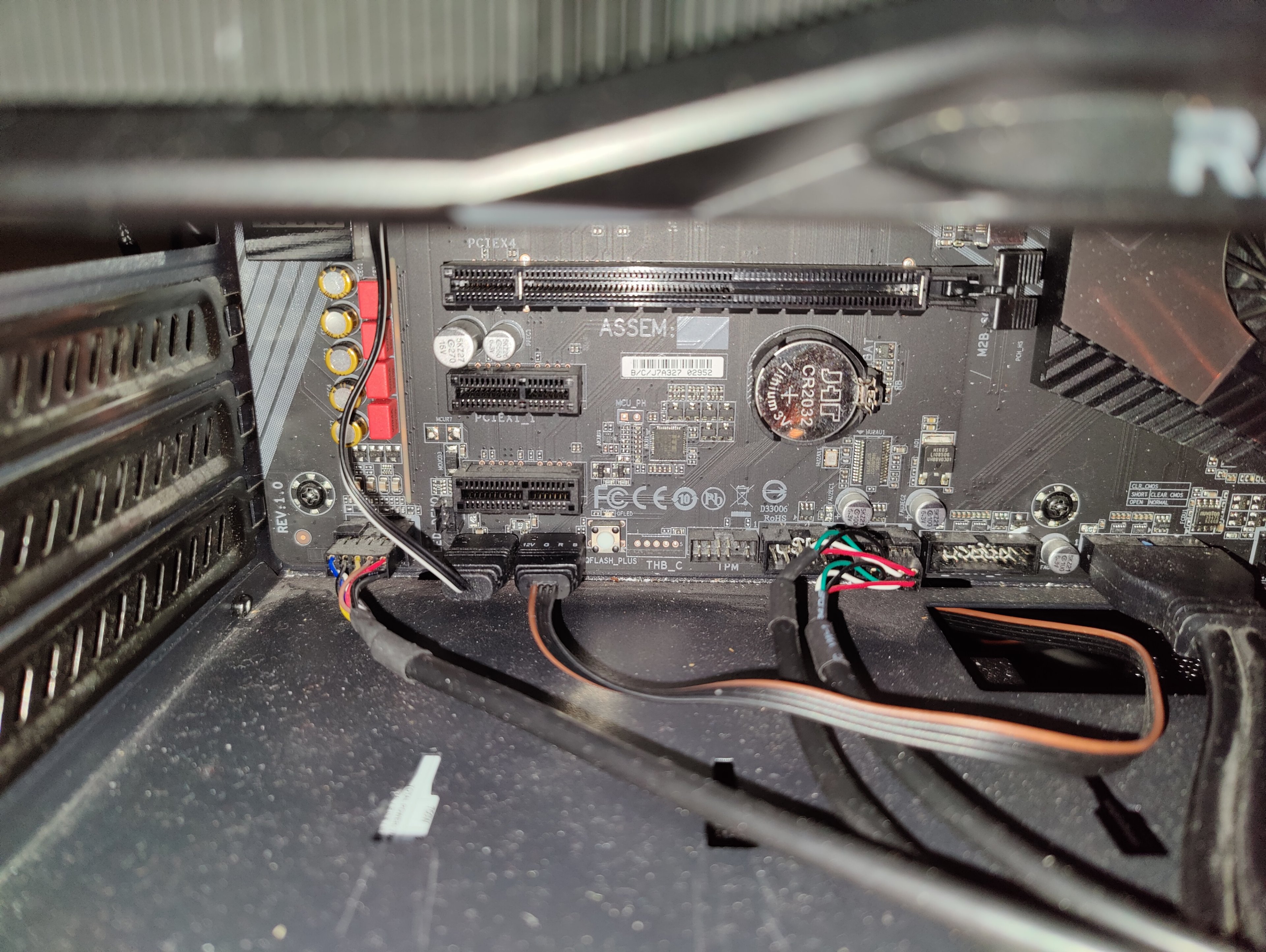

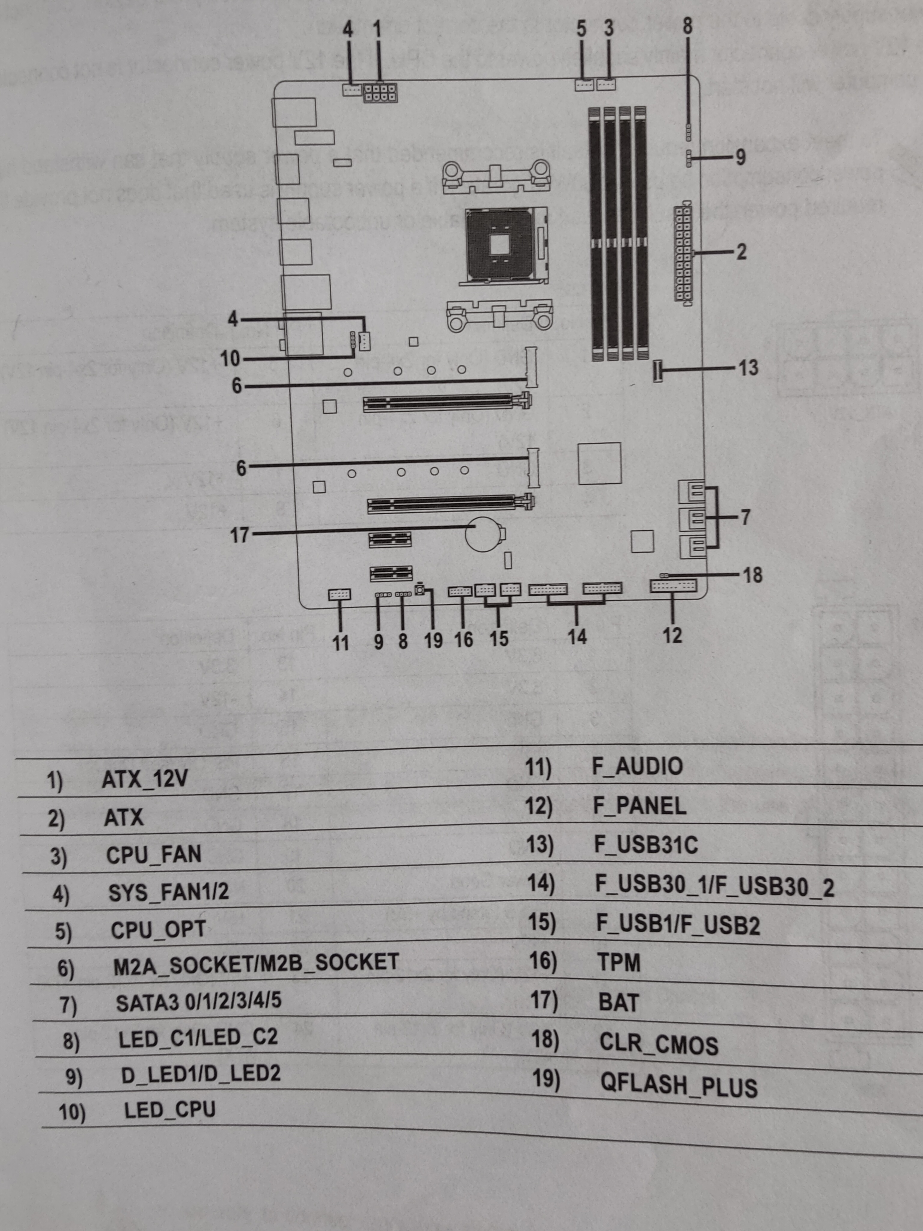

Ich schwanke noch immer zwischen dem msi mag b550 und msi gaming Plus b550. Ich habe einen Sharkoon TG5 Gehäuse und möchte gerne das auch alle 4 usb Anschlüsse funktionieren. 2x usb 3.0 2x USB 2.0. ich habe Mal alle meine Anschlüsse am Mainboard abgesehen von der cpu und atx da diese ja so oder so immer gegeben sind fotografiert. Und die Bezeichnungen für all meine Anschlüsse des jetzigen Mainboards.
Bin ich mit eins der genannten eingeschränkt was die Anschlüsse betrifft oder reichen die völlig aus? Und zu guter letzt: wenn beide passen,
Welchen würdet ihr empfehlen? Den gaming Plus oder den mag? Bzw wieso ist der mag um ca 30 € teurer? Was ist besser an dem?

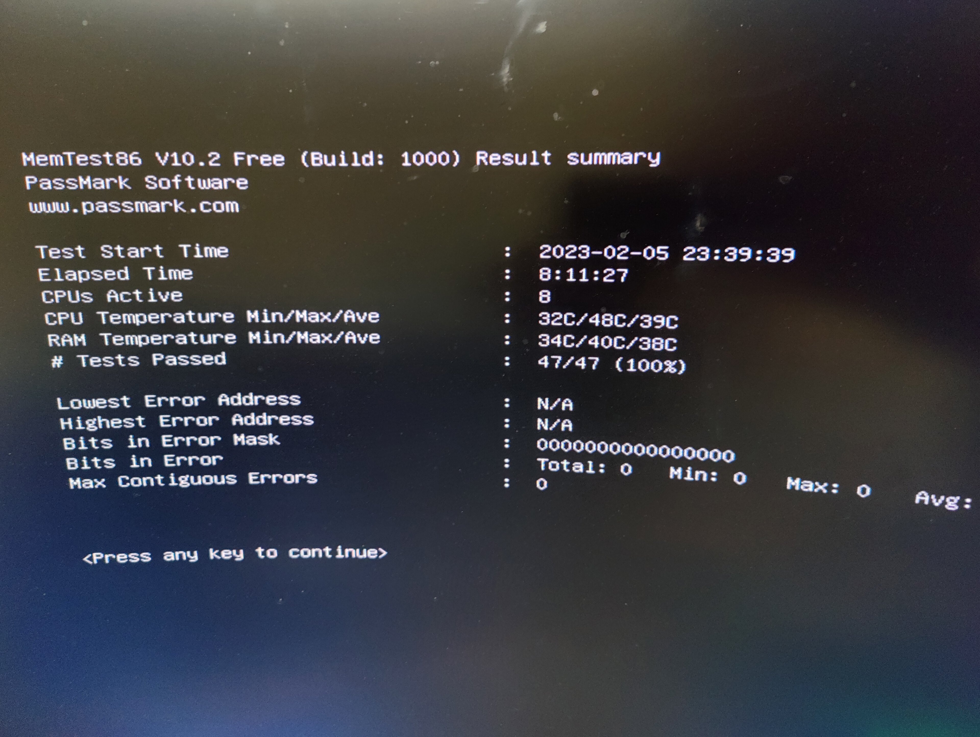

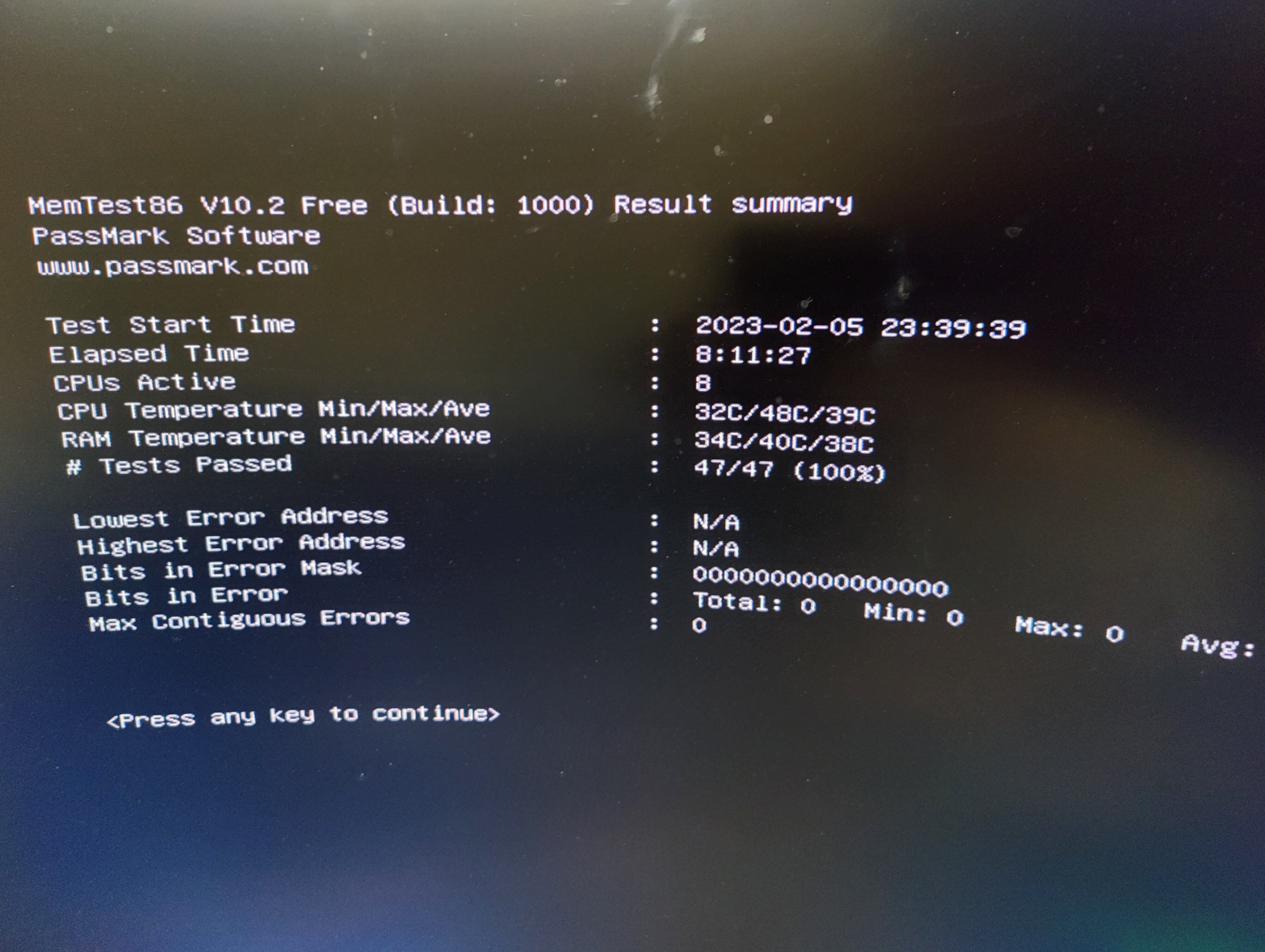

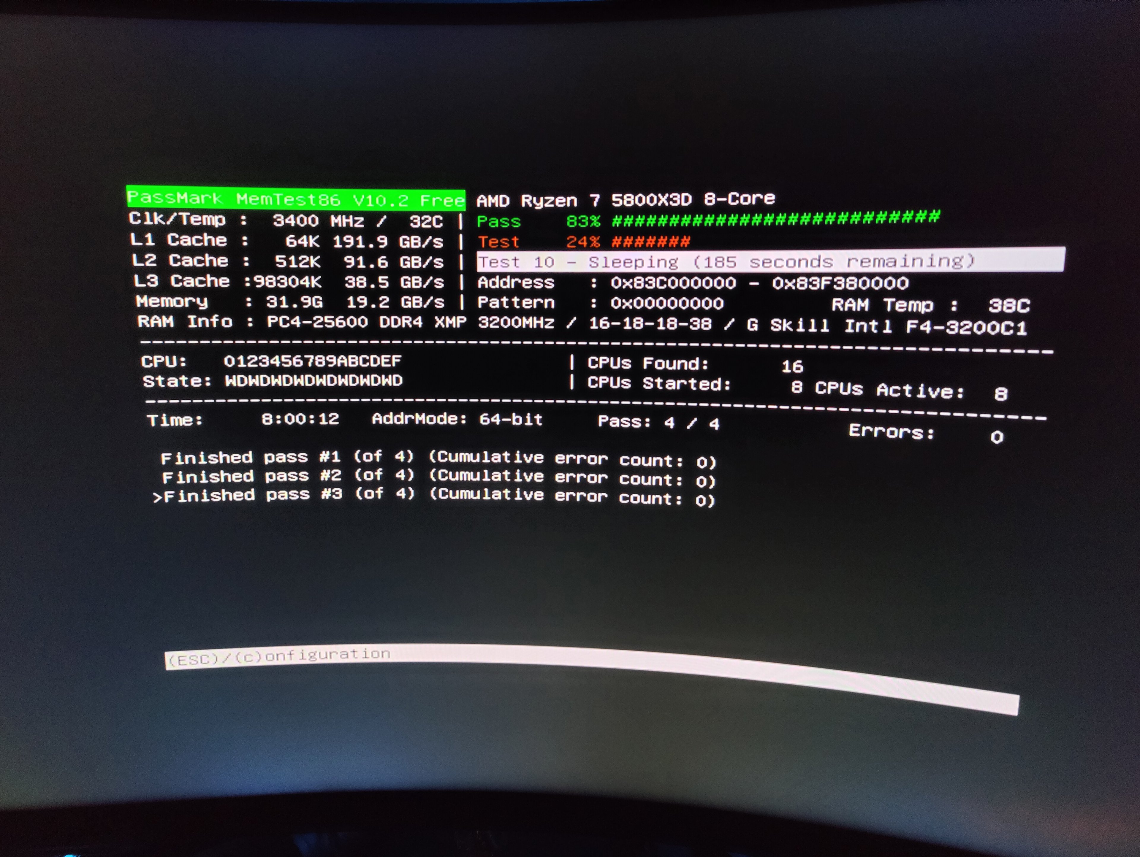

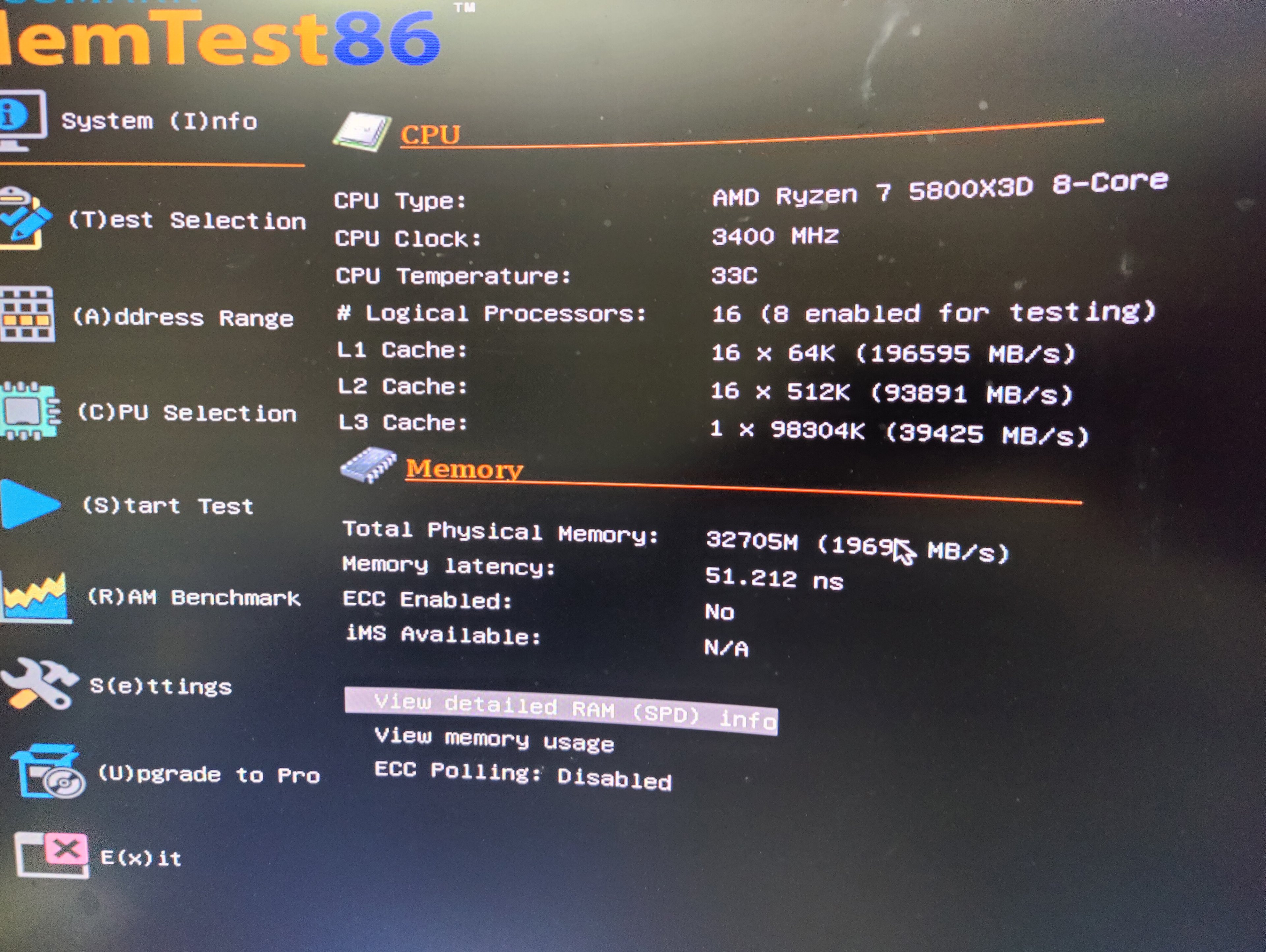

Der Memtest über Nacht hat beigefügte Ergebnisse geliefert.
Bin glücklich, dass die neuen Arbeitsspeicher keine Fehler aufweisen. Neues Mainboard habe ich bestellt. Ich bringe mich um wenn's dann nicht normal funktioniert.

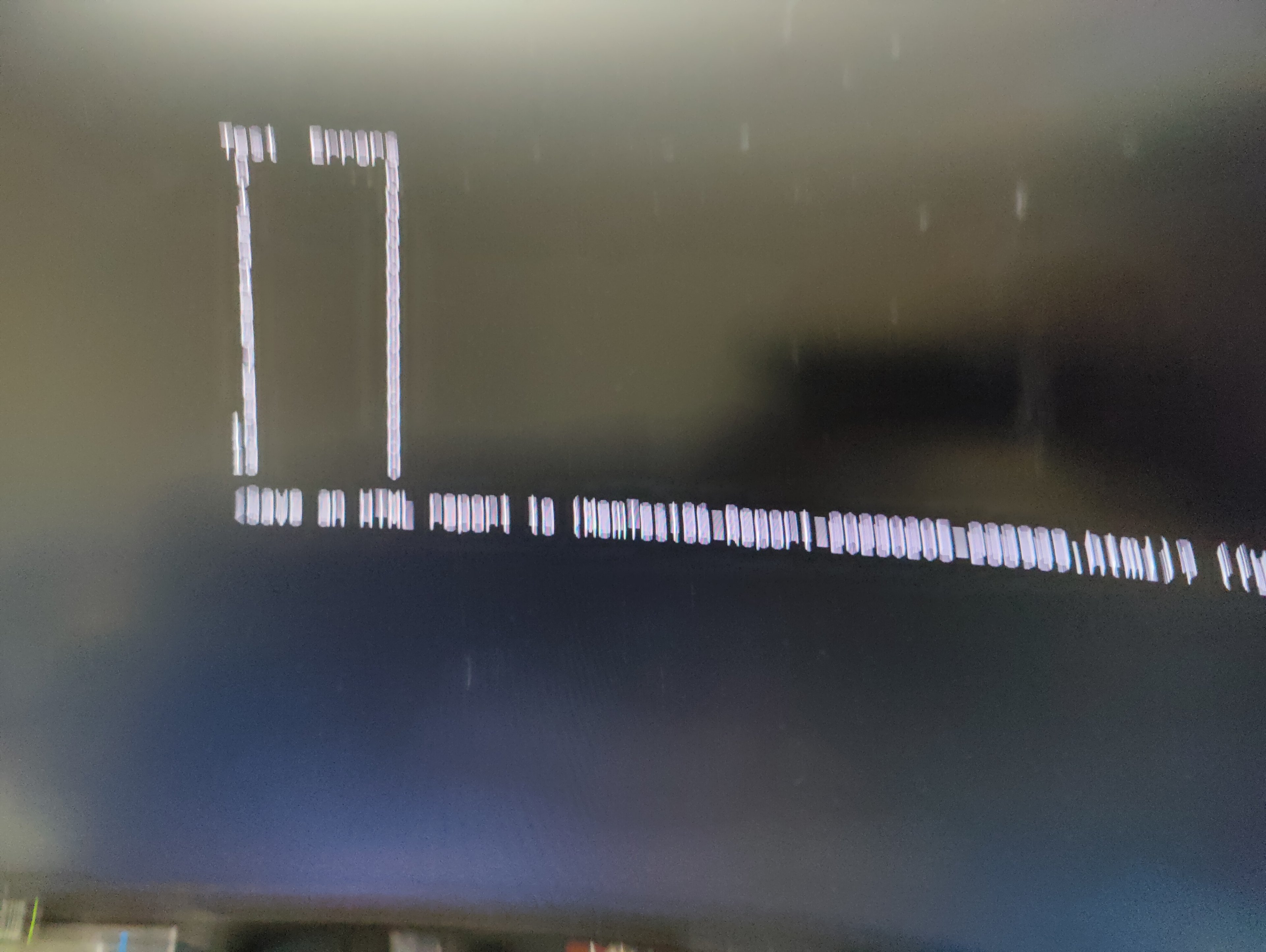

Ich hätte da nochmal eine Frage. Kann es sein, dass der Rechner abschaltet, weil die CPU zu warm wird? Evtl weil der Lüfter nicht richtig funktioniert also eigentlich war die CPU bei Vollast mit meinen Lüfter immer bei ca 60 Grad aber er versucht dann nach dem er abgeschaltet hat immer drei Mal hochzufahren und dann bleiben die Lichter der Lüfter an aber der Monitor schwarz...
Du meinst wenn er dann Neustartet? Da ist es dann ein Boot Versuch. Häufig ist es ein Problem beim RAM. Er Versucht es 3mal. Danach bleibt er schwarz oder er startet aber meldet das er im default gestartet ist und das man die Bios Einstellungen bestätigen soll.
Hat nix mit Wärme zutun meinen Erfahrungen nach.

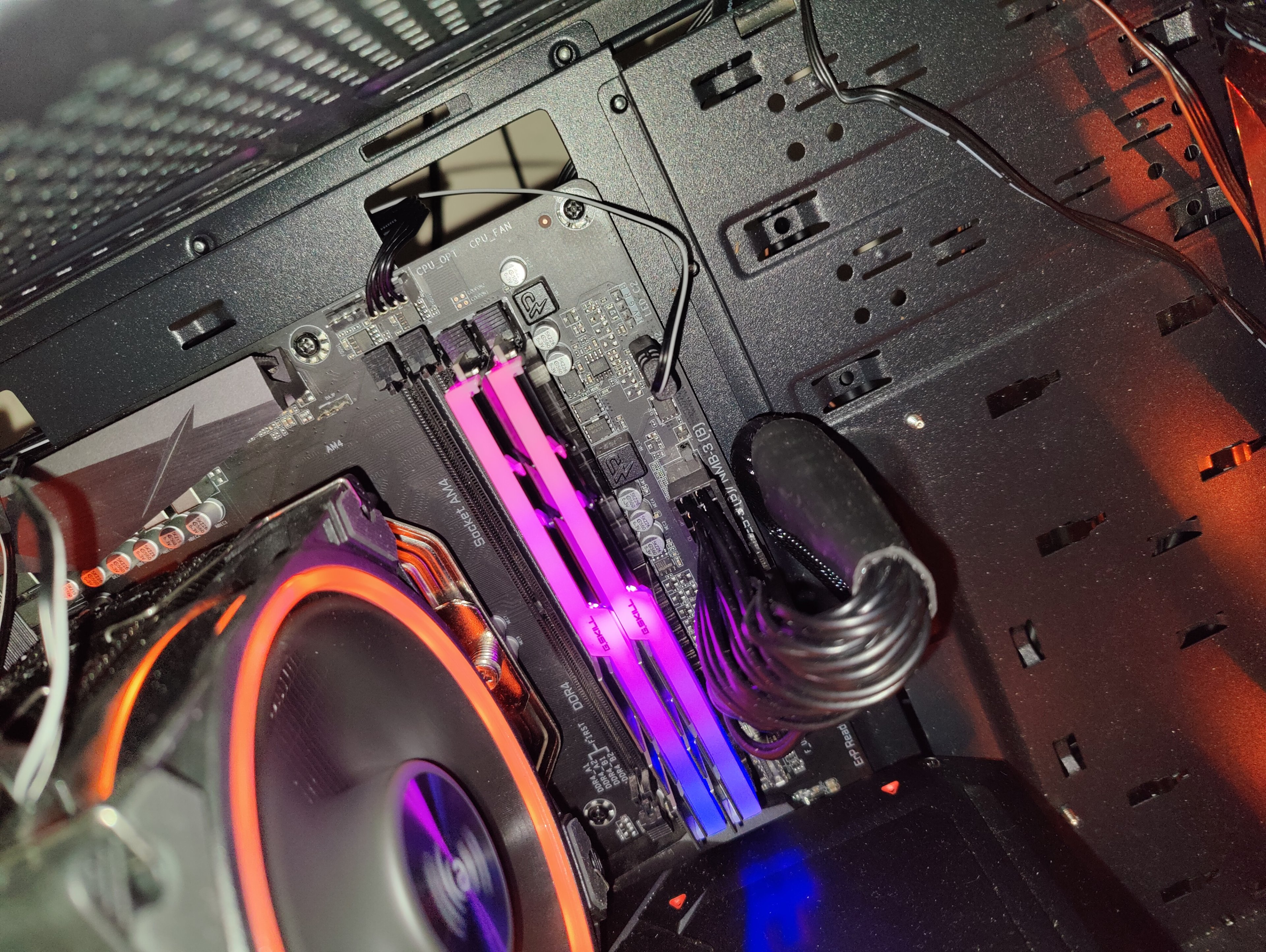

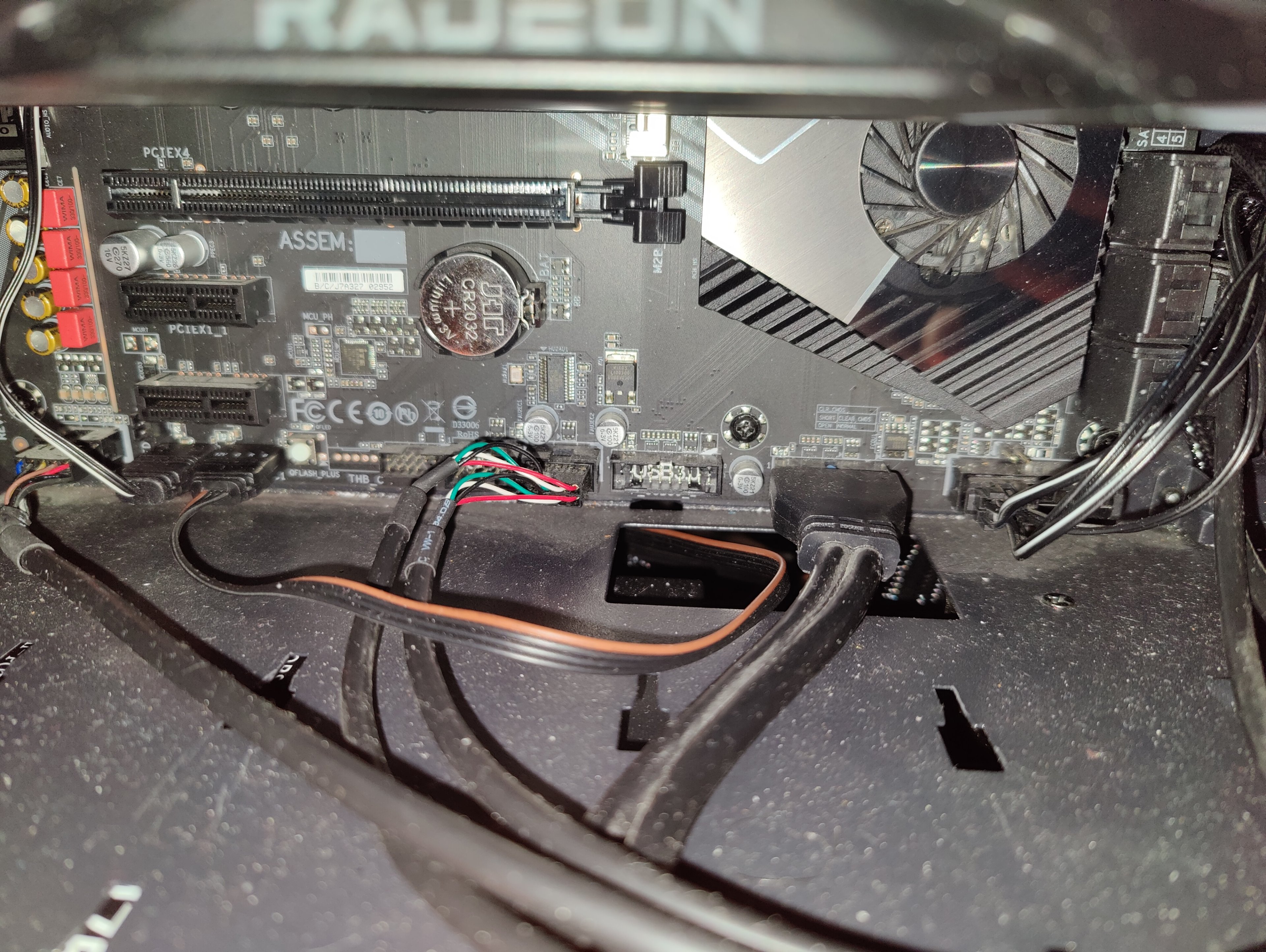

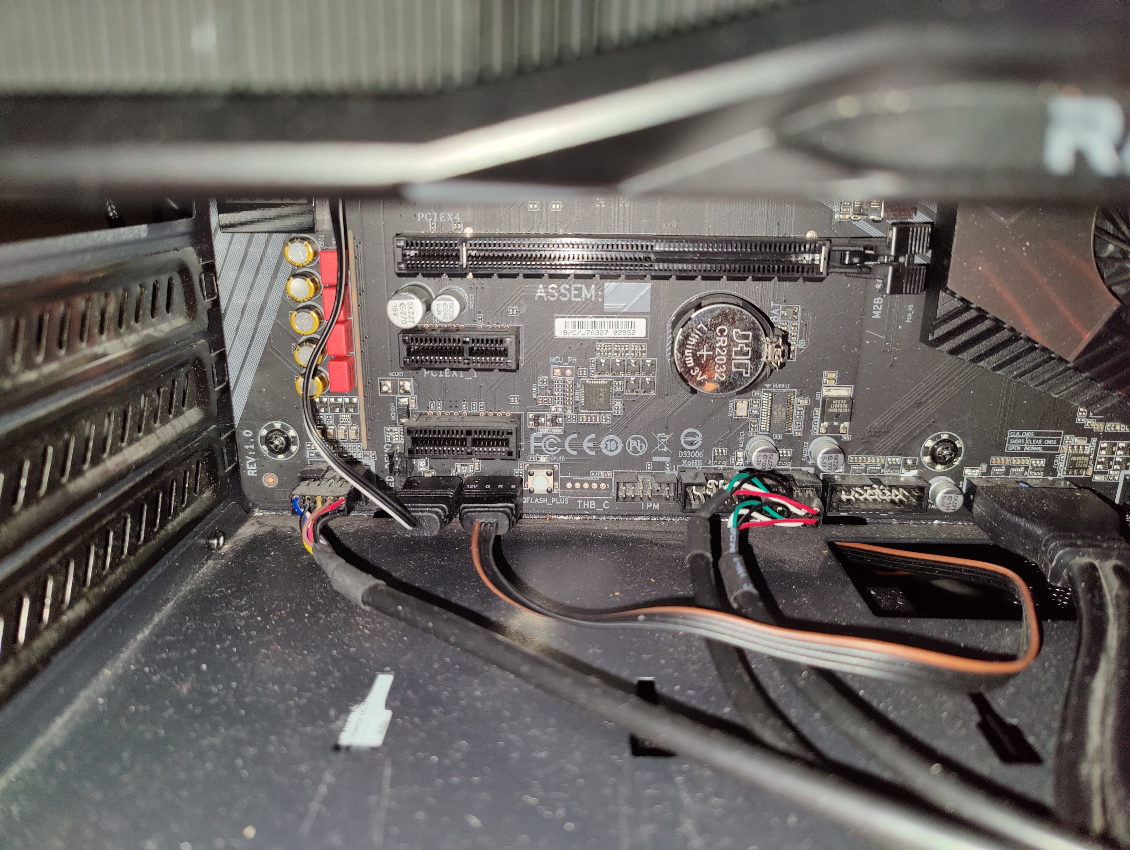

Soo ich habe heute das neue Mainboard erhalten und angeschlossen. Zum zweiten mal habe ich einen PC zusammen gebaut und der Anfang war schwer aber am Ende hat alles geklappt und dual Channel funktioniert. Ich habe aber noch einige Fragen:
1. Auf meinem Gehäuse leuchtet 2 Punkte das weiße ist weil der PC an ist aber wofür steht das Rote? Das war vorher nicht so. Siehe Bild
2. Ich habe keine Lautsprecher aber aus irgendeinen Grund macht mein Monitor hin und wieder ein Geräusch oder das Mainboard, keine Ahnung das klingt wie eine Störung zwischen einem Lautsprecher und defekten Kabel warum ist das so?
3. Ich habe kein Handbuch erhalten nur eine quick Installation. Ist das normal bei den msi b550 mag tomahawk Mainboard oder soll ich den Verkäufer um Nachsendung bitten? Beim Elite pro x570 gab es ein Handbuch das sehr hilfreich war.
Und 4. Ich habe nun 2 16gb Tridenz z angeschlossen und 2 8 gb Trident Z hier Rum liegen, kann ich diese ebenfalls anschließen um den speicher von 32 auf 48 zu erweitern? Ich weiss zwar das es dann trotzdem noch auf dual Channel läuft aber bringen die 48gb was weil eigentlich spiele ich nur spiele oder soll ich die 16 gb noch da lassen. Evtl für ein zweites Setup.

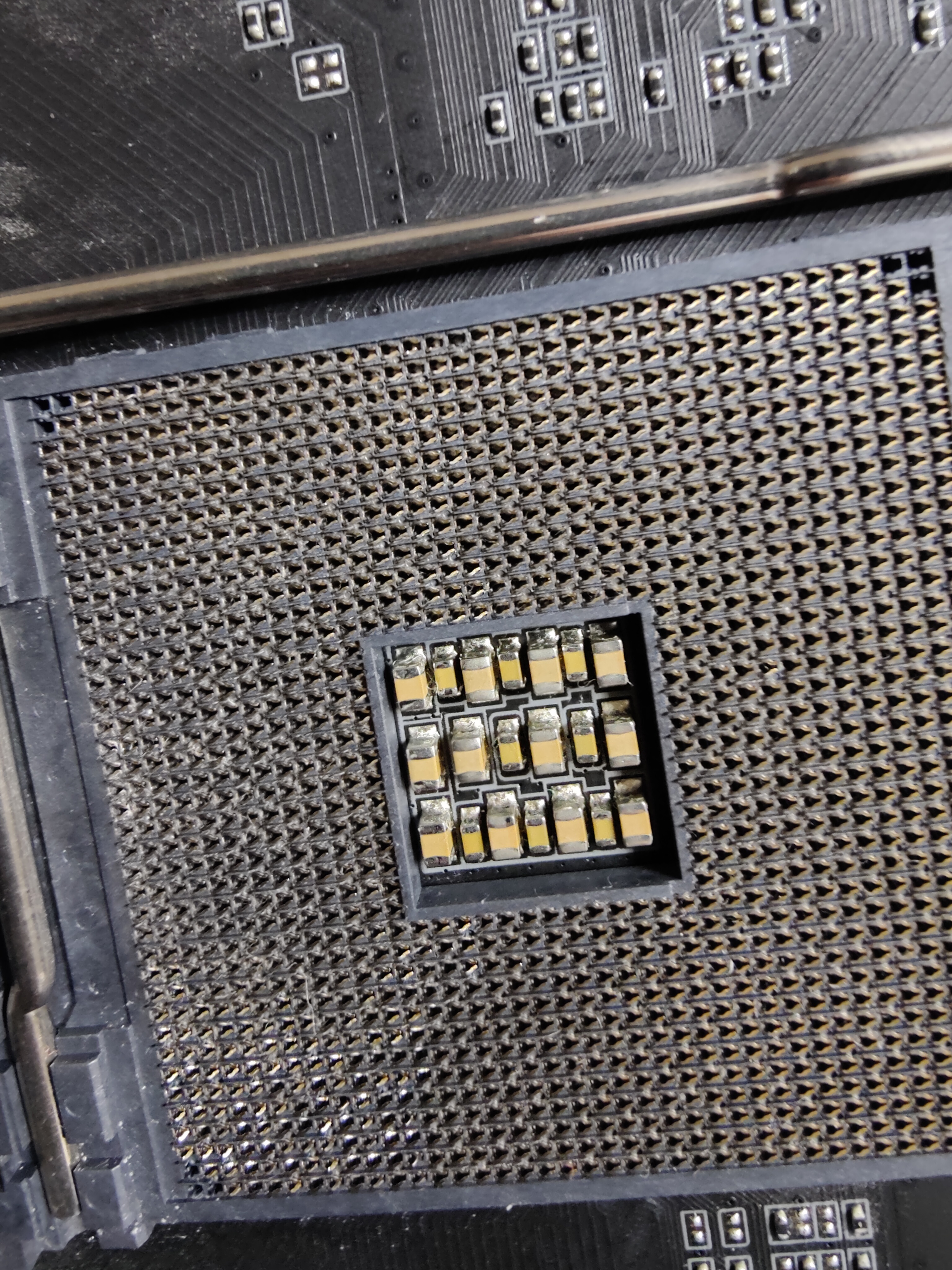

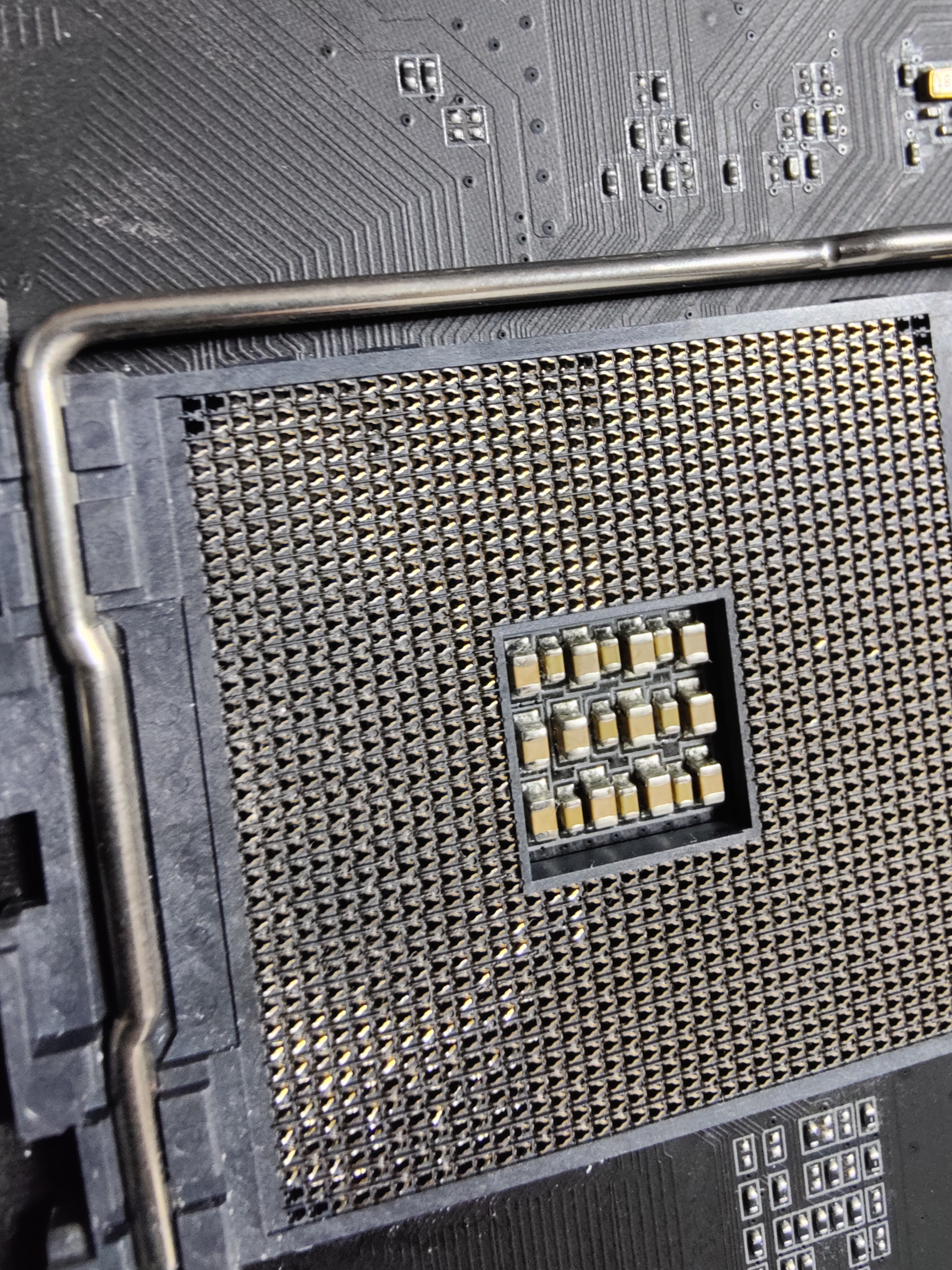

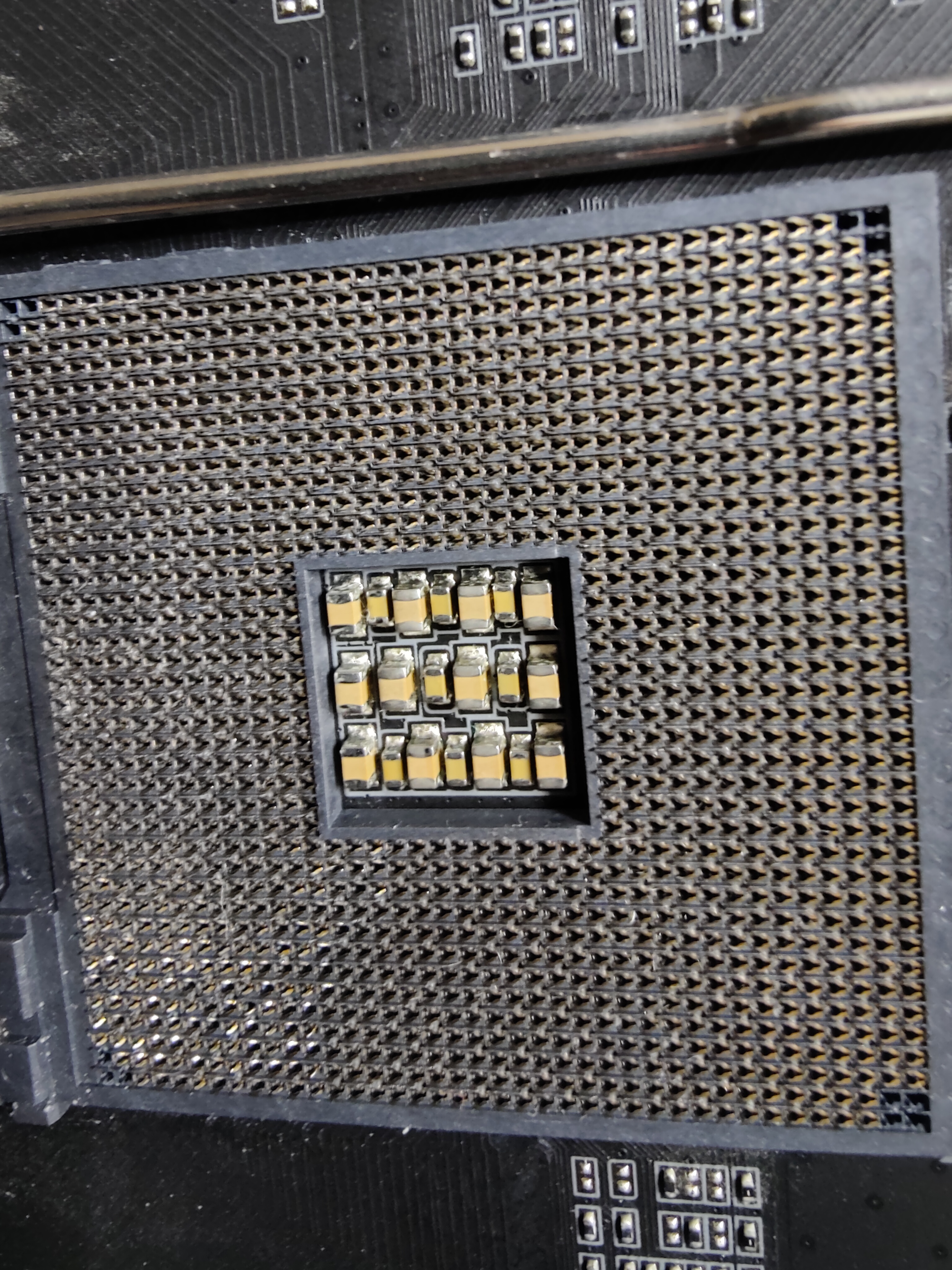

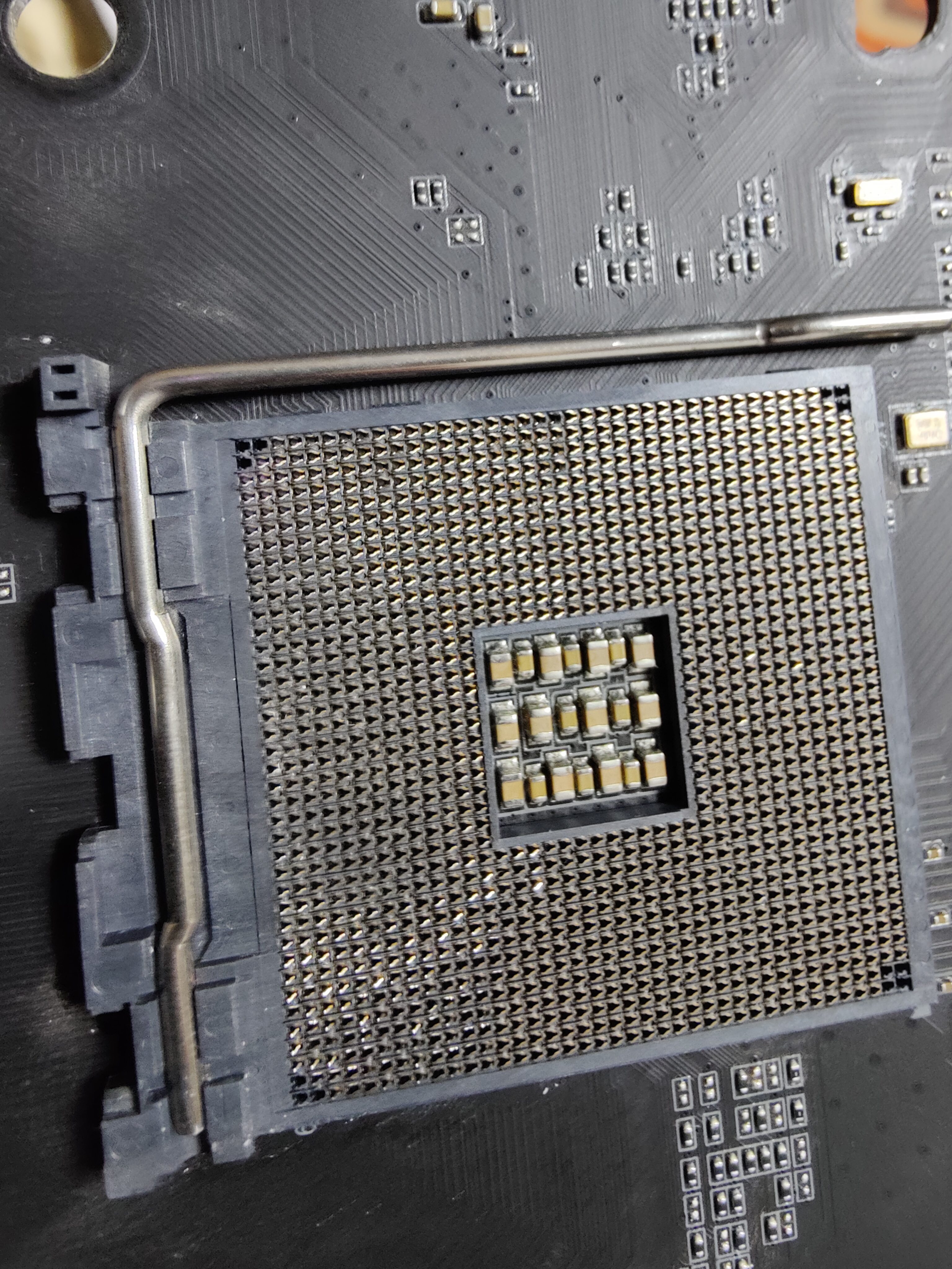

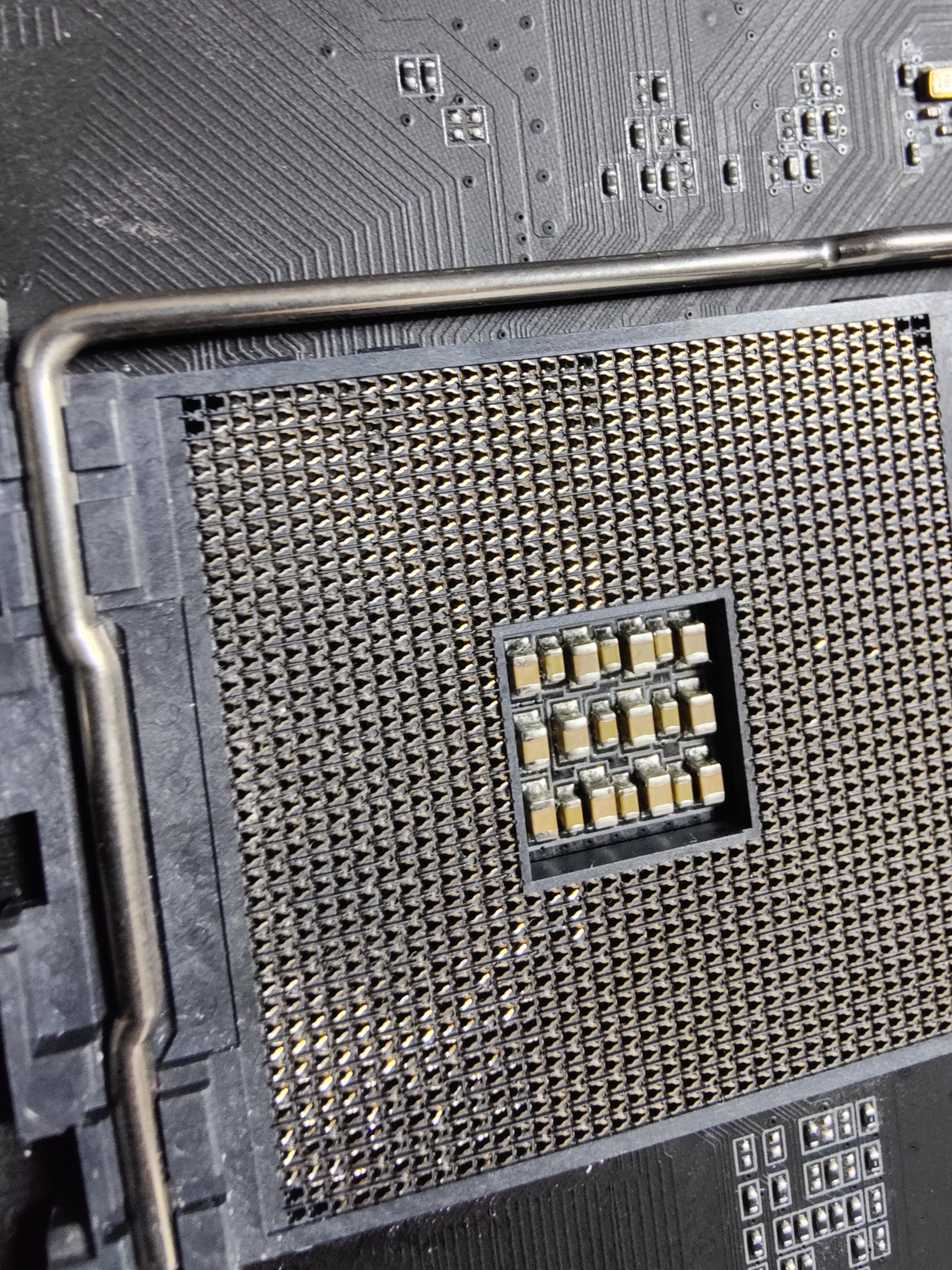

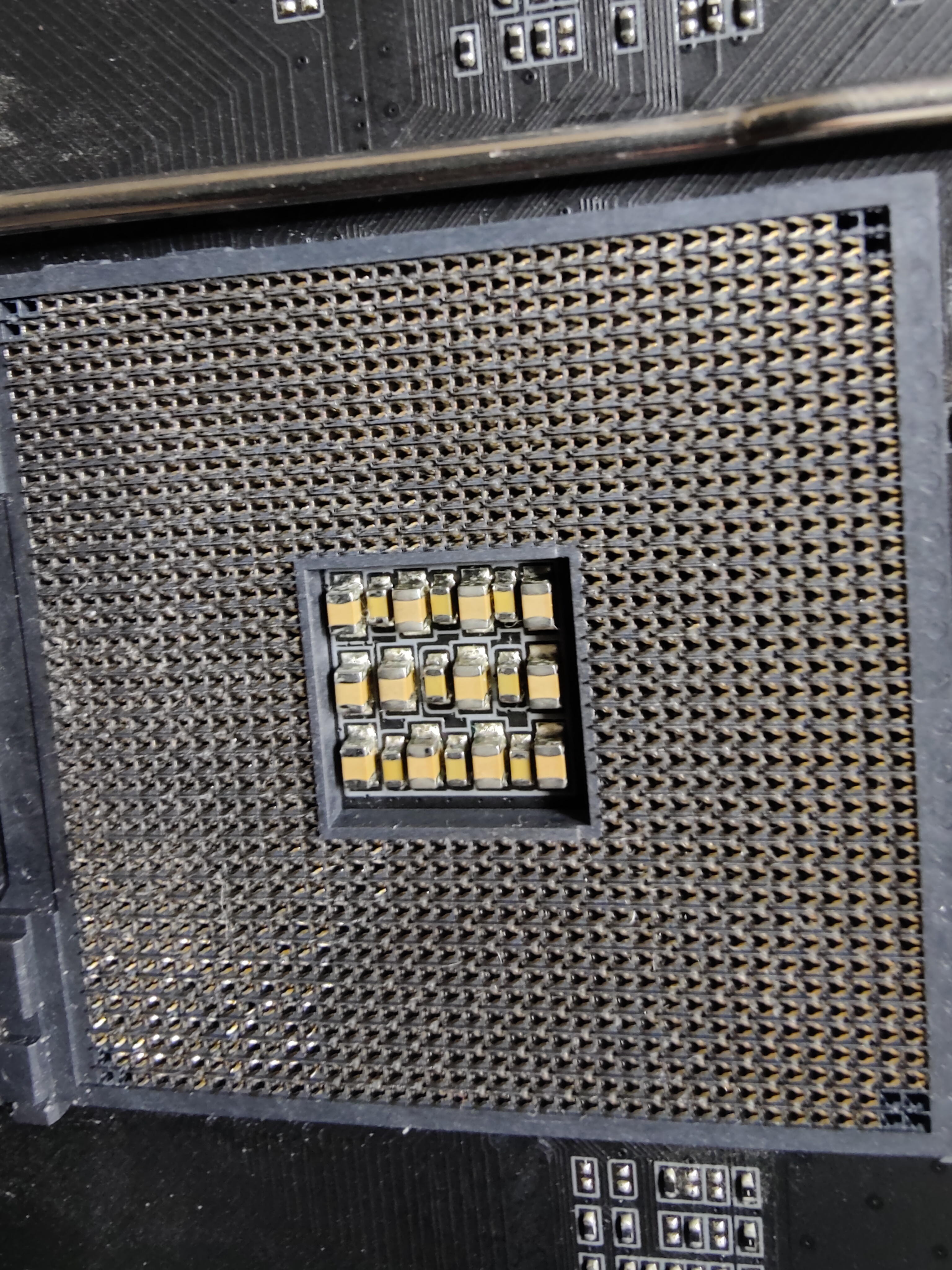

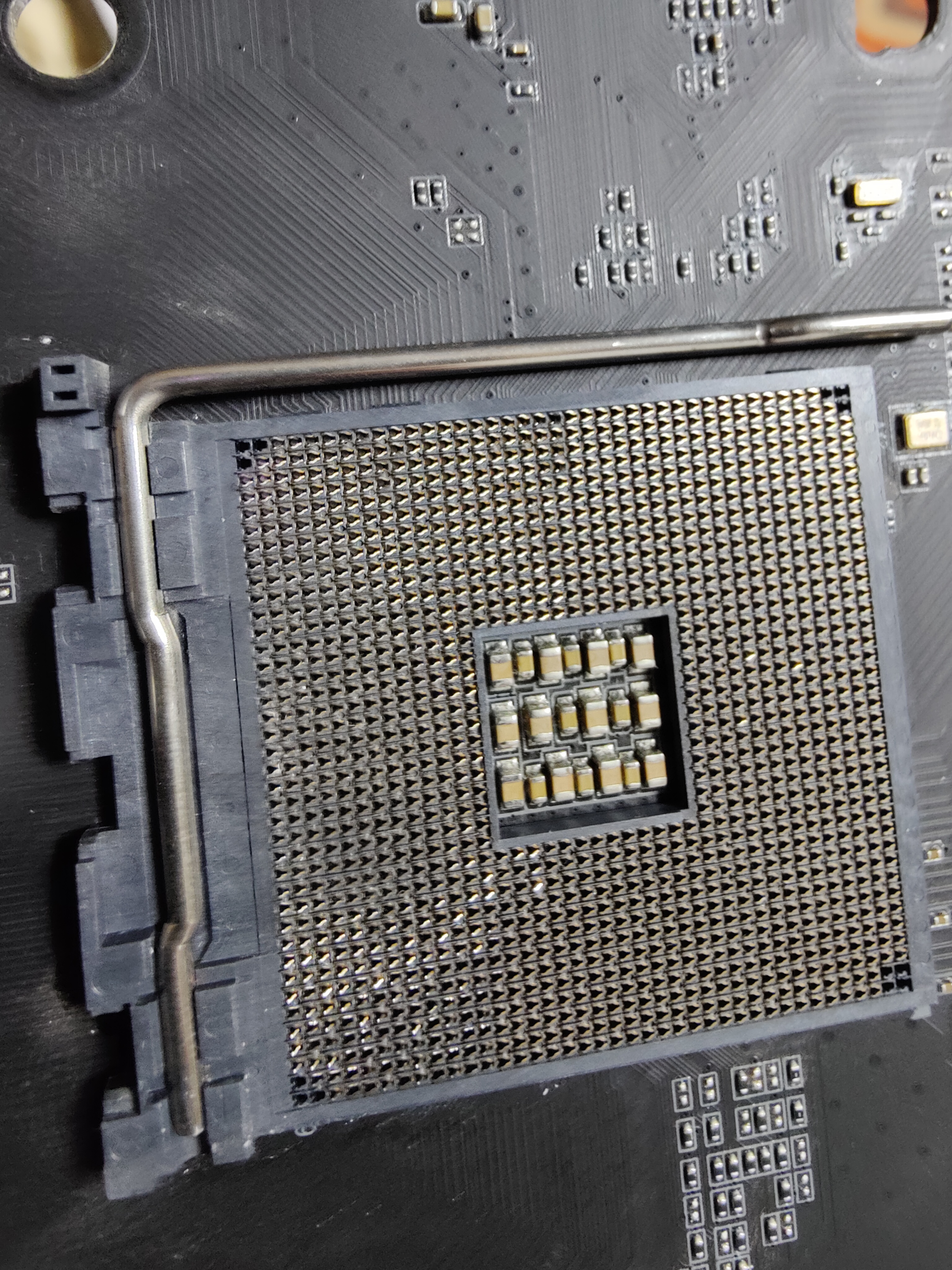

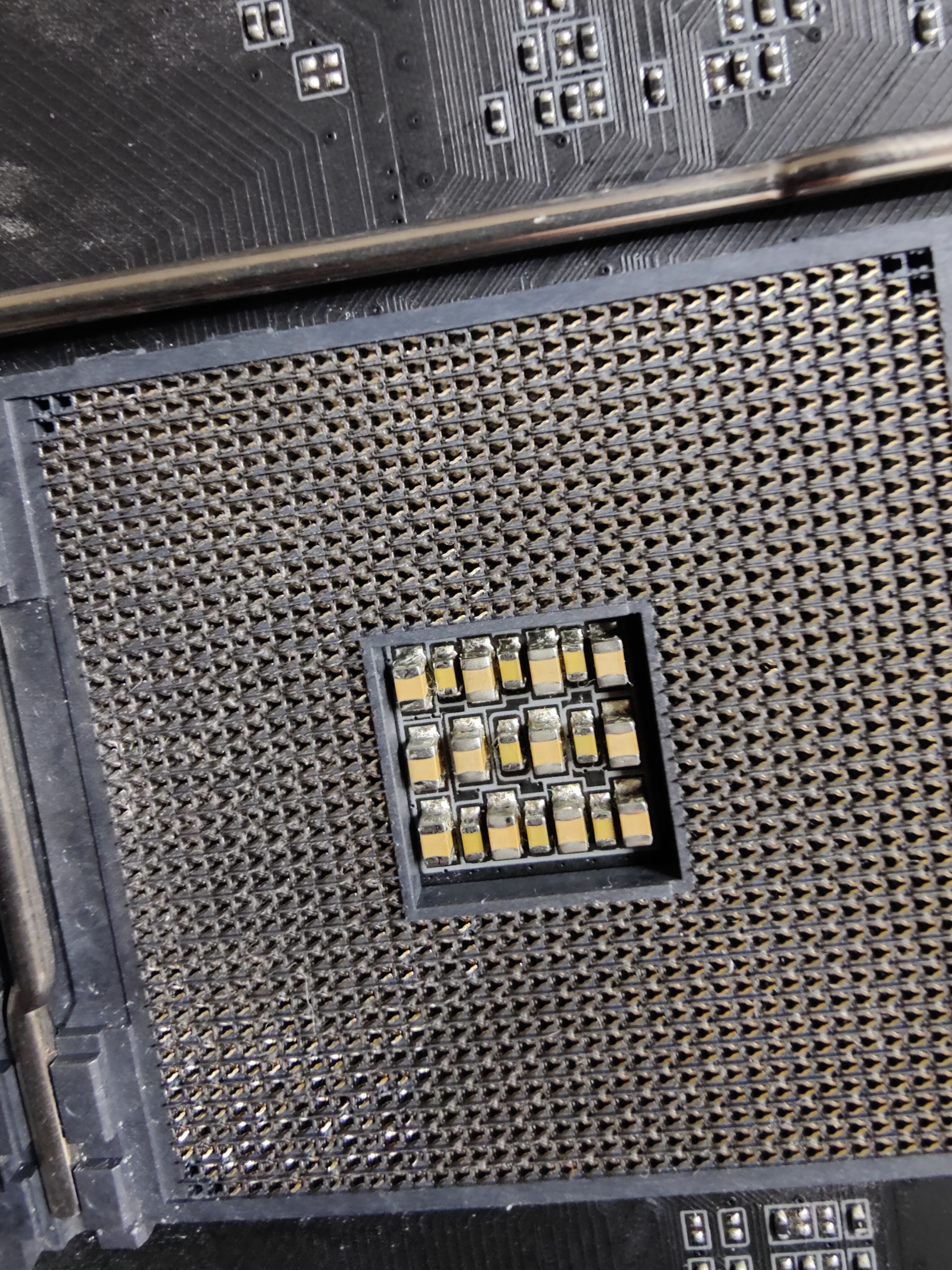

Und zu guter Letzt. Ich habe jetzt einfach den am4 Sockel Schutz vom alten Mainboard entfernt. Siehe Bild wie die Pins aussehen. Kann ich das Mainboard noch irgendwie retten? An sich sieht nur die eine Seite beschädigt aus, was wahrscheinlich der Grund für die abstürze und probleme mit Sockel 1 und 2 ist.
Vermutlich hard drive (storage) activity, weil du die jetzt angeschlossen hast.
warum ist das so?
Unmöglich zu beantworten ohne das Geräusch gehört zu haben und konkreter zu wissen woher es kommt.
Anscheinend ja, gibt es aber online.
Wenn du sie nicht brauchst, dann nein.

Ps: zum socket, ich habe gesehen dass ich den für 5 Euro neu bekomme bei eBay. Ich könnte mir den kaufen und anbauen und dann ein zweites Setup aufbauen oder ratet ihr davon ab?
https://www.ebay.de/itm/403881420608?chn=ps&_trkparms=ispr=1&amdata=enc:1vJzXa-ljQxKAKsO2JveXbg17&norover=1&mkevt=1&mkrid=707-134425-41852-0&mkcid=2&mkscid=101&itemid=403881420608&targetid=1716911581919&device=m&mktype=pla&googleloc=1004437&poi=&campaignid=17943303986&mkgroupid=140642150118&rlsatarget=pla-1716911581919&abcId=9301060&merchantid=614945704&gclid=CjwKCAiAioifBhAXEiwApzCzthVuERR8Wewa8x28sNK6c-vS8Vifod_6O4F9Tw9nTS4bPW7jLs0KsRoCK-QQAvD_BwE
Und ach ja ich habe überhaupt keine Schrauben zu dem msi Mainboard bekommen sind die immer nur beim Case Kauf dabei?? Macht ja eigentlich auch Sinn.
Naja wenn du dein altes Board wie schon zuvor angeraten in die RMA geschickt hättest hatte man das Board noch retten können, aber so wird das nix mehr.
Das aorus Elite 570 habe ich seit 3-4 Jahren. Das konnte ich leider nicht zurückschicken
