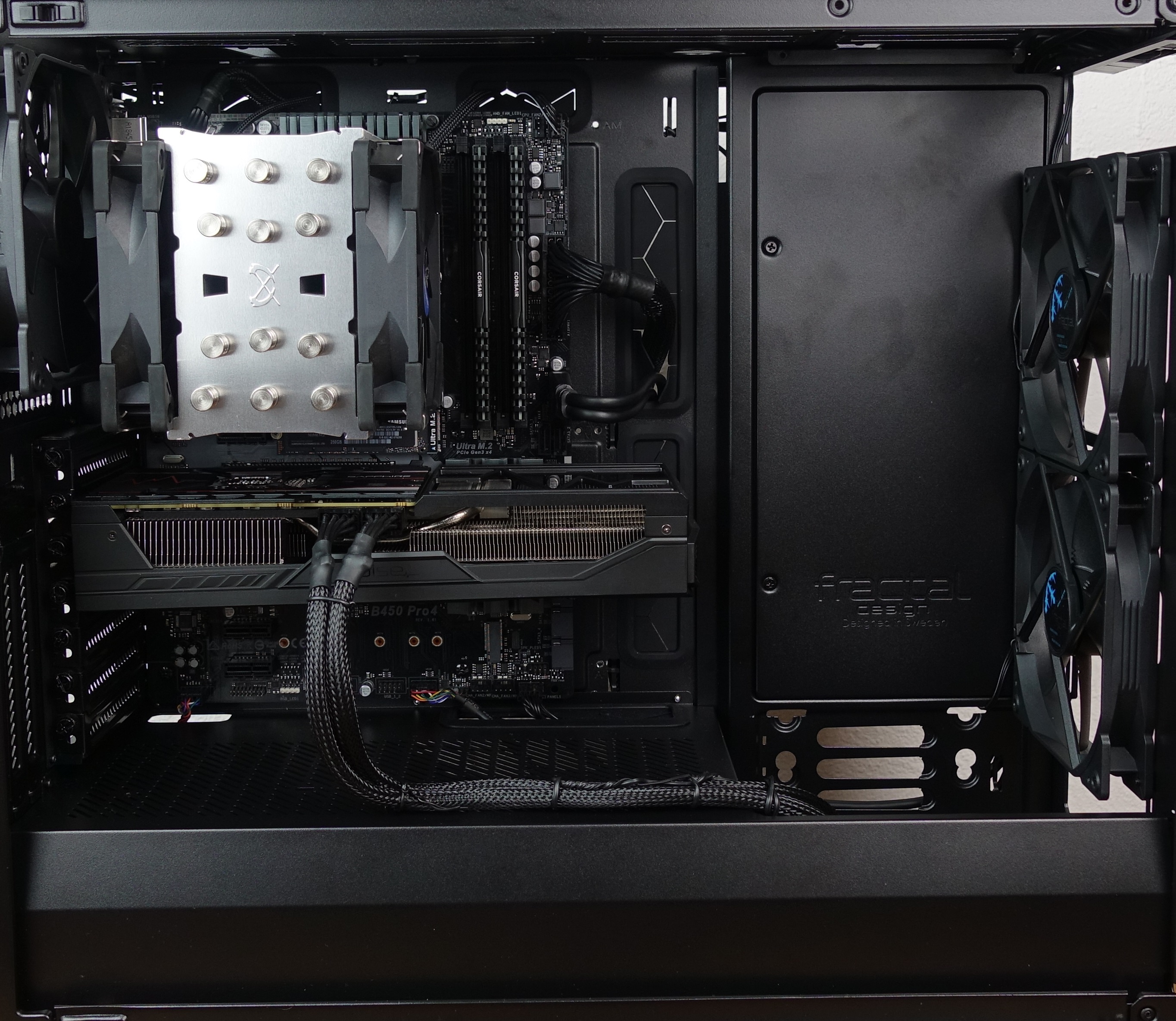

Die Stromanschlüsse der Grafikkarte sitzen an einer etwas seltsamen Stelle. Die Verkabelung gestaltete sich etwas schwierig. Ich habe rumprobiert und nur die abgebildete Variante erschien mir sinnvoll. Habe ich hier einen Denkfehler oder passt das so?
Passt schon, man kann sie auch nach oben rechts in das Loch da stecken wo das 24pin Kabel fürs MB rauskommt, wenn du so wie jetzt zufrieden bist passt das aber auch. Das PCB der 56er Pulse ist im Vergleich zum Kühler halt winzig, da hat man nicht viele Möglichkeiten für Anschlüsse :D

zu 1
ich hätte die GPU Stromkabel links unten im Eck oder in dem rechten Loch durchgeführt (dort wo jetzt USB und LED durch gehen)

Das mit den Stromanschlüssen passt so.
Die Pulse hat ein sehr kurzes PCB, deshalb sitzen die Stromanschlüsse in der Mitte.
Der hintere Teil besteht eigentlich nur aus Kühler.

was für einen "denkfehler" befürchtest du beim anschluss der graka? welches NT kommt hier zum einsatz?

Wegen den GPU Stromkabeln:
Wenn das so passt, dann ist ja gut :)
Sobald man die Kabel nach "hinten" führt "stehen" Sie ja immer mitten im Luftstrom. Das war mein Bedenken. Wobei die Auswirkung wahrscheinlich nur minimal sind.

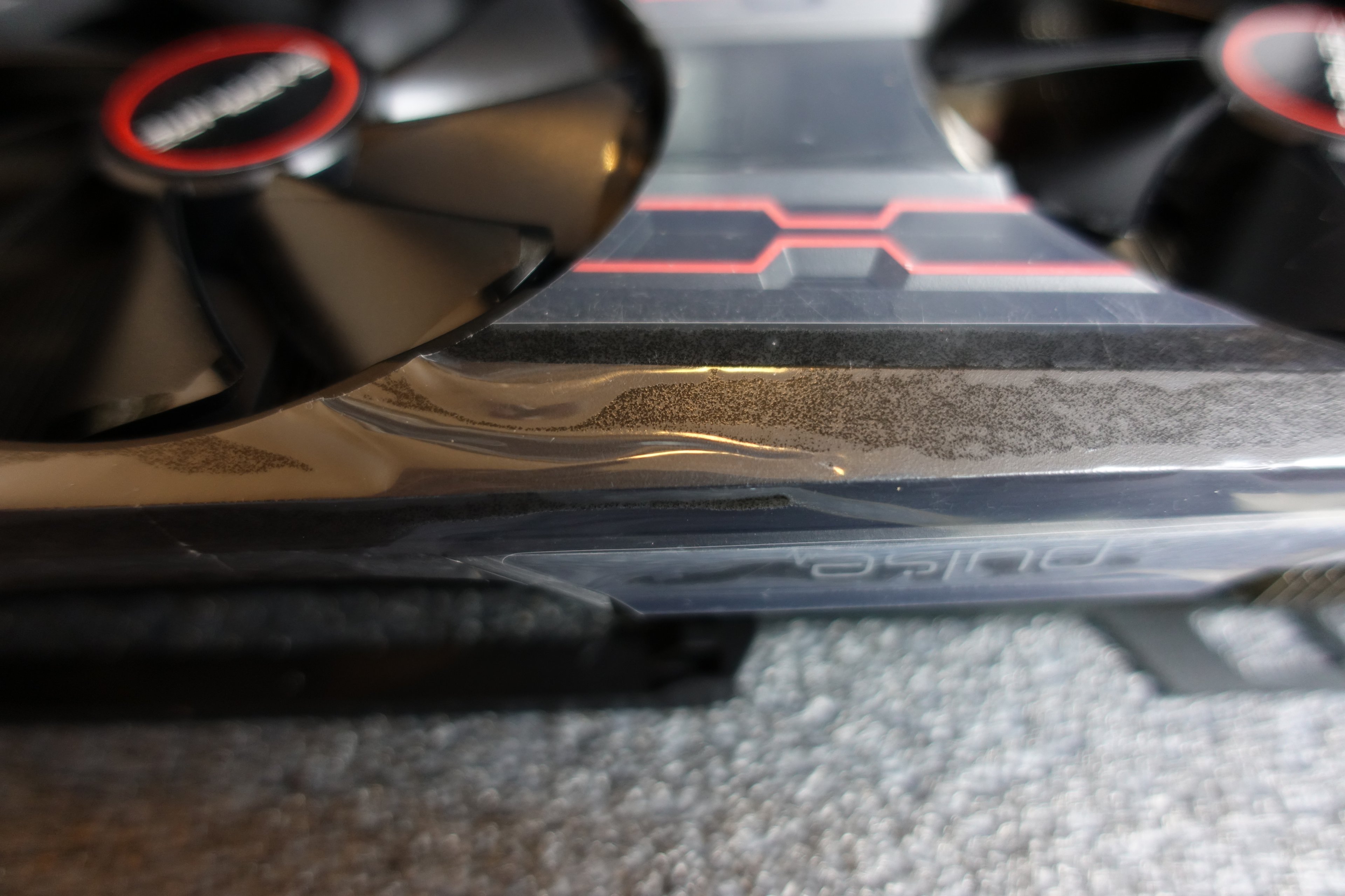

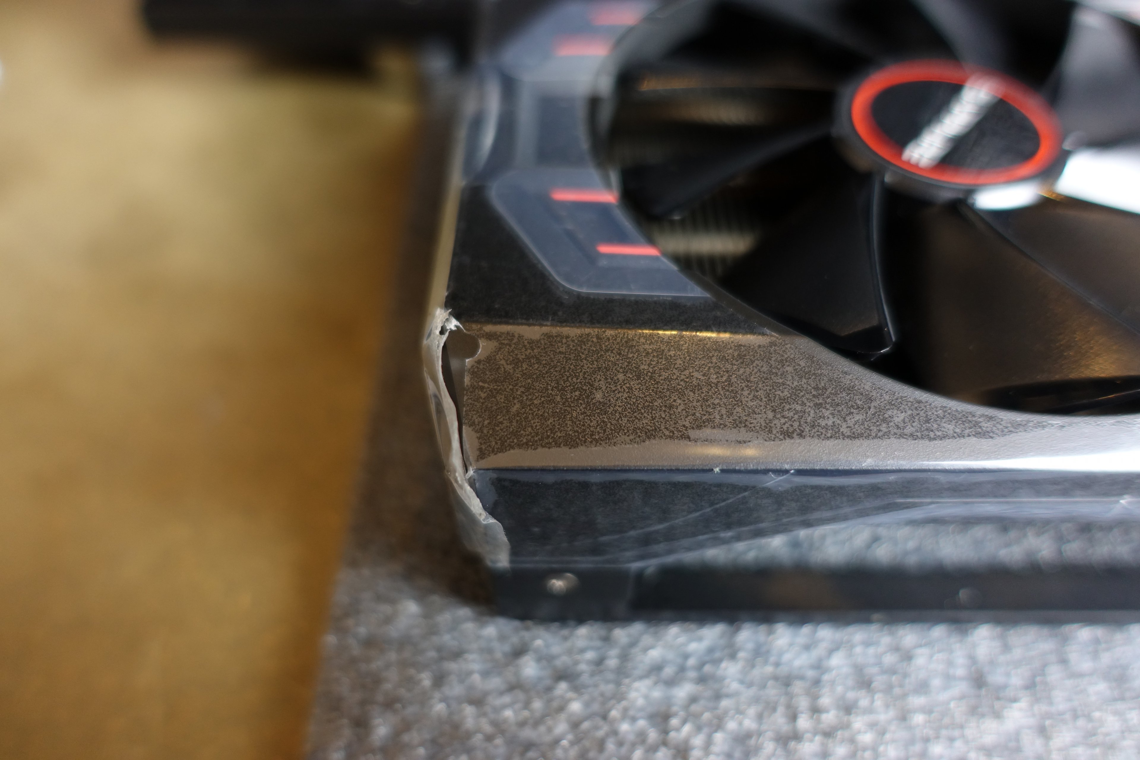

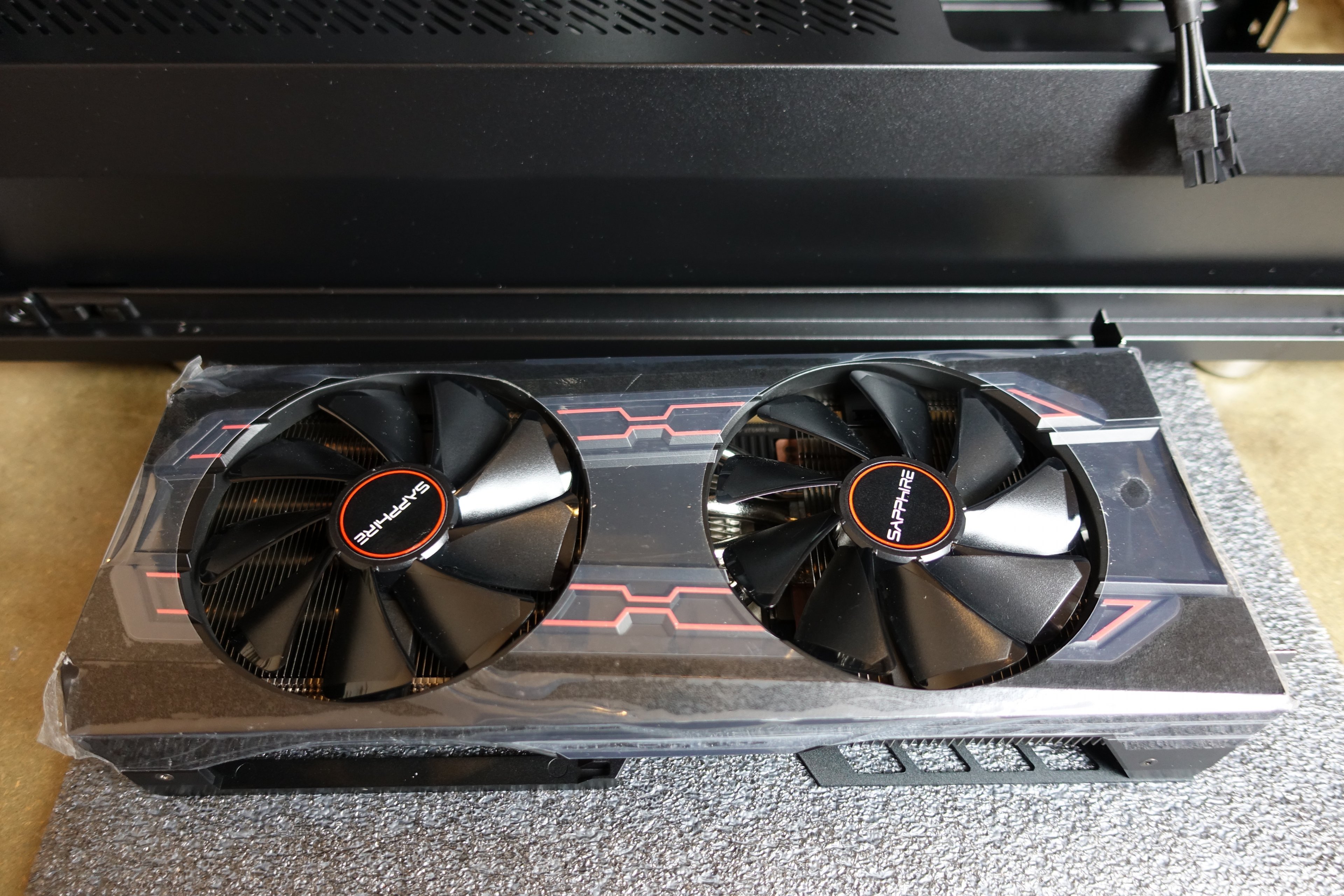

Was ich ganz vergessen habe zu fragen. Meine Vega 56 war mit einer Folie überzogen. Das sah etwas dilettantisch aus. Siehe Bilder. Könnte mir aber auch vorstellen, dass es auf Grund der Gehäuseform kaum anders geht. Was meint Ihr dazu? Eventuell gebraucht?
Zudem wollte ich noch fragen wie man den eigentlich den USB C Anschluss des Frontpanels vom Define R6 anschließen soll? Mag es sein, dass mein Mainboard (AsRock B450 Pro4) das gar nicht unterstützt?
Weg mit der Folie, die ist gegen Kratzer beim Transport und fackelt höchstens ab.
Die ist schon entfernt ;)
Normalerweise ist so eine Folie bei neuen Produkten aber wesentlich "schöner" bzw. sauberer angebracht. Darauf bezog sich meine Frage.
