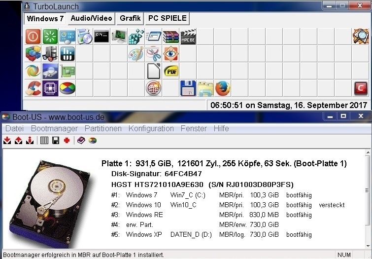

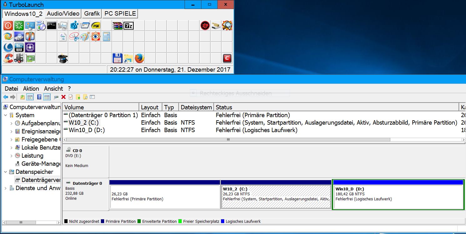

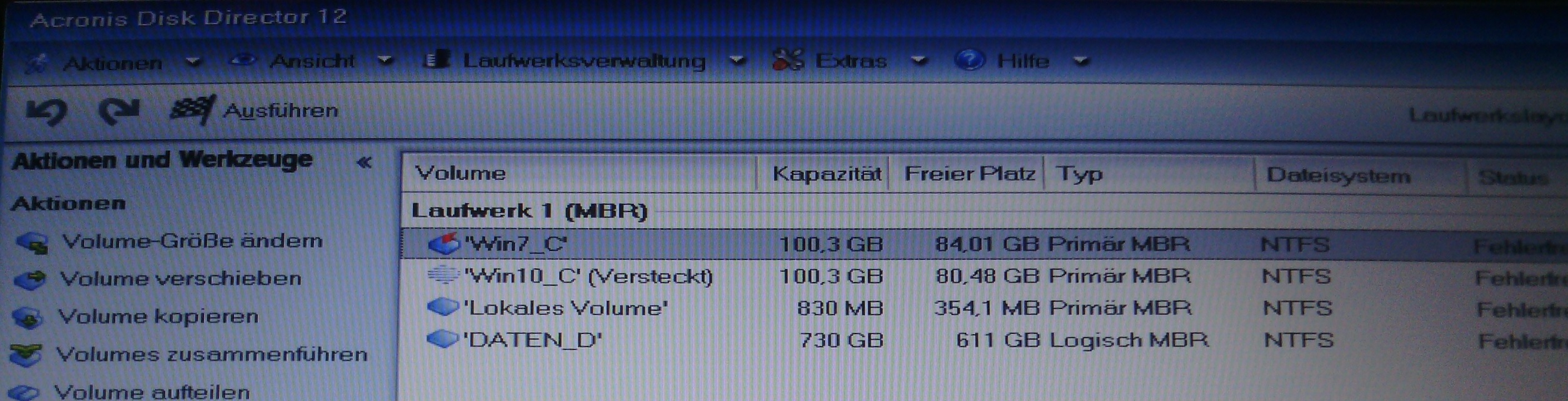

Sämtliche Details bitte den Bildern entnehmen als beischpiel für Windows 7 und Windows 10.
MfG
@DerPessimist

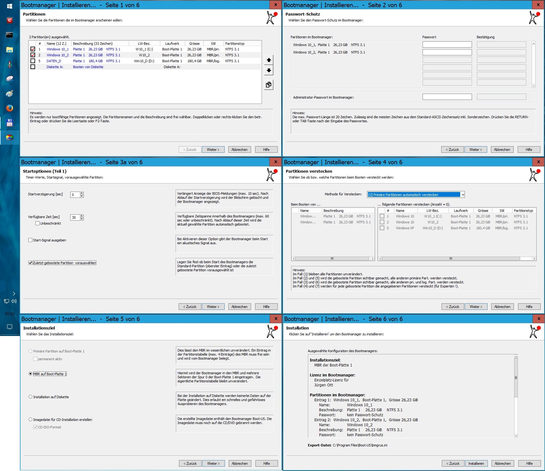

Bootmanager Boot-US Konfiguration für zwei Windows 10 mit Format Basis MBR.
Bootmanager Boot-US Konfiguration siehe Bilder.

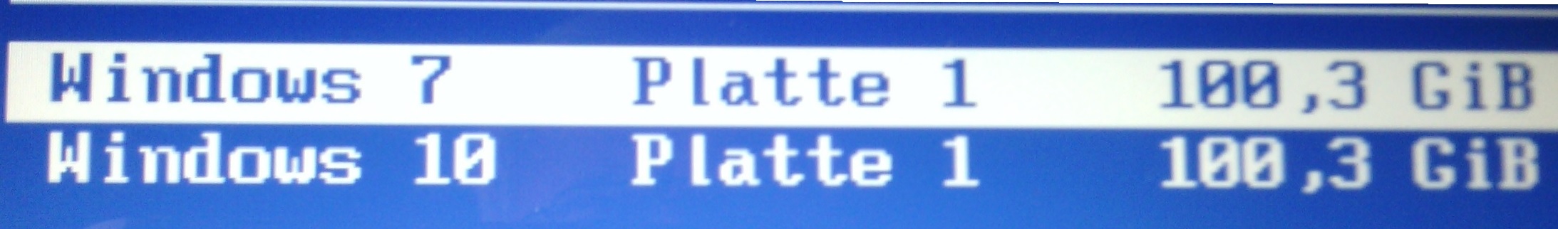

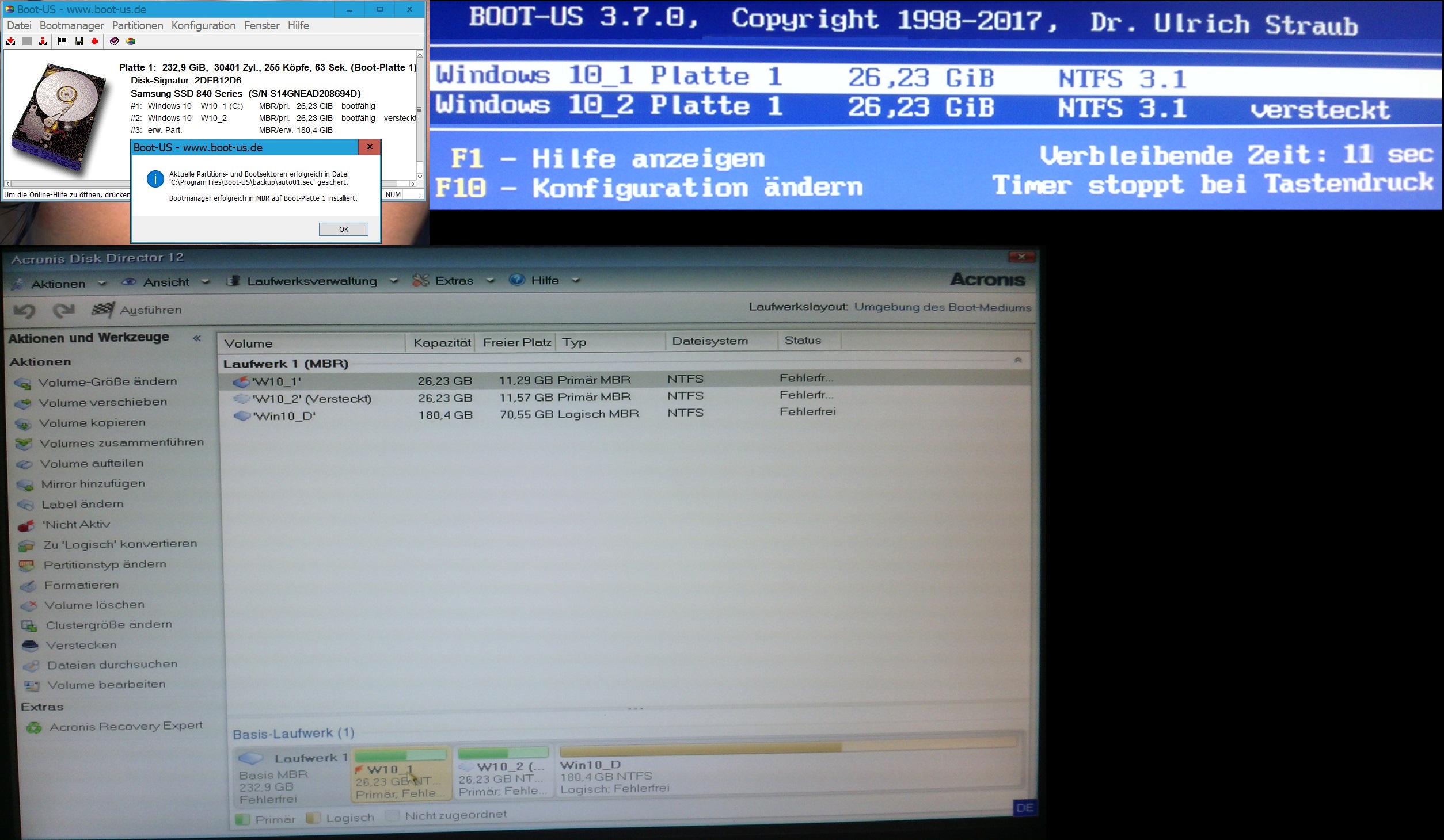

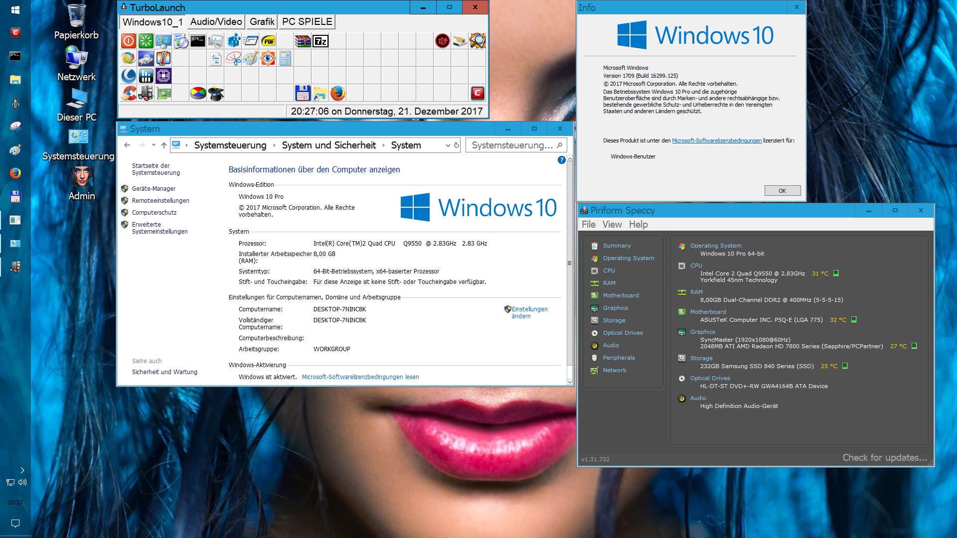

Jede Betriebssystem hat Eigene Bootblock und kein kuddelmuddel mit zusätzliche Partitionen.
Beim Booten ist nur ausgewählte Betriebssystem zu sehen siehe Bilder von zwei Windows 10.
Windows 10_1
Windows 10_2
