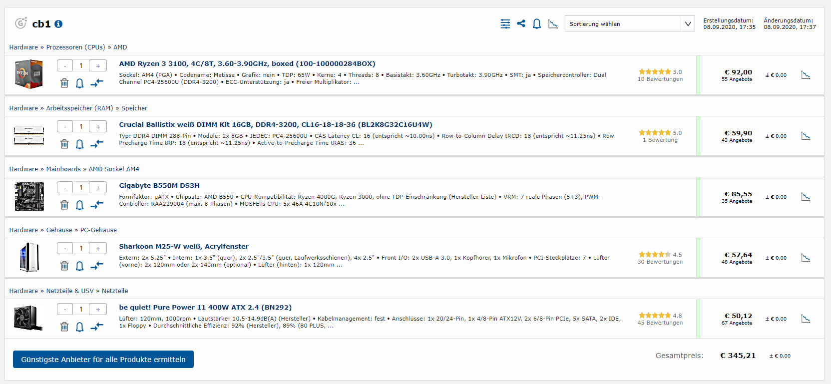

Blödsinn! Natürlich bekommt er für 350€ kein High End, aber etwas, mit dem er arbeiten kann (siehe Datei-Anhang):
https://geizhals.de/?cat=WL-1717511
Geht er auf b550, kann er zudem noch aufrüsten. Das Netzteil ist Gold Zertifiziert, Gehäuse ist top und Ram ausreichend.
Und damit wär er unter 350€. Wo man noch sparen kann: Gehäuse (10-20€). Bei der Cpu könnte man nach einem gebrauchten Amd Ryzen 2600 schauen (geht ja schon für 80€ weg).
Bei der Konfiguration von @madzzzn konnte man aber auch aufrüsten, deine konfi sieht auch nicht schlecht aus außer das die CPU mir iwie net so gefällt, bei der 3600 hatte ich einen besseren Eindruck..
Beim Geld hatte ich mir das ja nochmal überlegt und hab ja gesagt das ich bereit bin bis max 450€ zu gehen, da muss es ja schon was ordentliches geben, ich mein die Grafikkarte wird ja schon ausgeschlossen
Es ging ja um die Aussage, dass es nichts für 350€ gibt. Für 450€ bekommt man natürlich mehr, aber selbst mit 350€ kann man schon was anstellen.
Darum mein Tipp, wegen dem 2600. Eine gute CPU, aber halt kein PCI-4 und je nach Mainboard nicht unterstützt. Da müsste man halt noch mal schauen.
