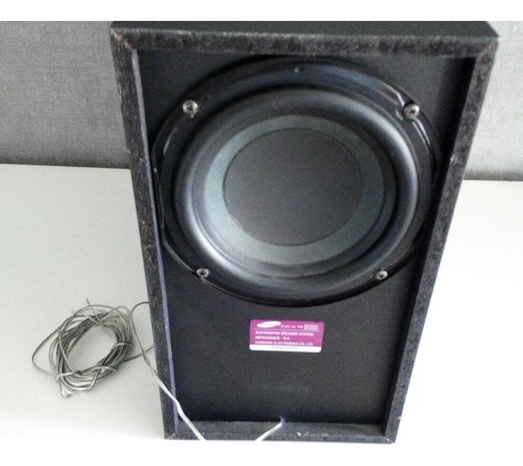

Heute habe ich einen älteren wirklich einfachen passiven Samsung Subwoofer angeschlossen. Der Subwoofer verfügt NUR über ein einziges zweiadriges Kabel. Dieses habe ich am Subwoofer am entsprechenden Eingang angeschlossen.
Komischerweise „hört“ bzw. „fühlt“ man den Subwoofer im Grunde im Betrieb gar nicht. Gibt es eine Art Checkliste, diesmal abarbeiten kann, woran dies liegen könnte?

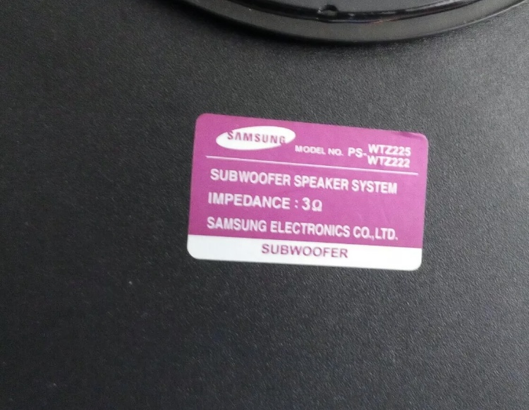

Der Bass ist bereits auf +12 (Max) eingestellt. Kann es mit der Impedanz zusammenhängen? Der Subwoofer hat einen Wert von drei Ohm. Der AVR erfordert (so steht es hinten drauf) mindestens 4 Ohm.

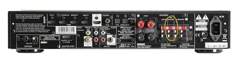

Der AVR ist der AV-Receiver VSX-S300 von Pioneer. Ich habe diesen Anschluss benutzt:

Der Subwoofer ist ein Samsung PS WTZ 225, 222

Welchen Anschluss am AVR hast du benutzt? Fast alle AVRs haben nur einen einfachen passiven Subwoofer Ausgang (meist Cinch Stecker), daran muss man dann einen Subwoofer Verstärker oder eben einen aktiven Subwoofer (der den Verstärker bereits enthält) anschließen, sonst kommt da nicht mehr Lautstärke als bei einem Kopfhörer raus.

1. Der Verstärker kann so oder so kaum Leistung liefern, kann mich da grob an einen Test erinnern.
Dieser ist nur für kleine Satelliten ausgelegt die nicht unter 8Ohm kommen.
Nun hat der wahrscheinlich (überdimensionierte) Kompaktboxen samt eines passiven Subs mit zu niedriger Impedanz, da fehlt Leistung an allen Enden.
2. Selbst wenn nicht: ich bezweifele dass der "Subwoofer" signifikant tiefer spielen kann als die Kompaktlautsprecher, ich finde zwar zum Samsung keine Anleitung ich kann mir aber gut vorstellen dass dieser als Begleitung für Kleinstsatelliten gedacht war die nicht unter 200Hz kommen.
Berühre beim Abspielen von Tieftonhaltigem Inhalt doch mal die Membran dann wirst du schon spüren ob da überhaupt Signal ankommt, ansonsten ist entweder der AVR falsch konfiguriert oder der "Subwoofer" defekt.
https://www.fein-hifi.de/Surround-Receiver/Pioneer/Pioneer-VSX-S300-HDMI-5-1-AV-Receiver::3423.html
Das Teil unterstützt tatsächlich aktive Subwoofer.
Der Anschluss ist auch korrekt.

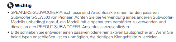

@pmkrefeld Aber es kann doch nicht sein, dass ausschließlich dieser eine Pioneer Subwoofer passiv betrieben werden kann.
Über den S-SLW500 findet man aber auch rein gar nix im Netz.
EDIT: https://www.manualslib.com/manual/592343/Pioneer-S-Sl100-Lr.html?page=5#manual
Scheint ein 0815 Subwoofer zu sein, 4 Ohm, 100W. Und laut der Anleitung funktioniert der auch mit jedem anderen System, das einen aktiven Sub Output hat.

Der Anschluss für aktive Subwoofer ist ein anderer, im "Pre Out"-Bereich.
Man findet kaum was im Netz weil beide Subwoofer Teil eines 5.1 Systems sind.
