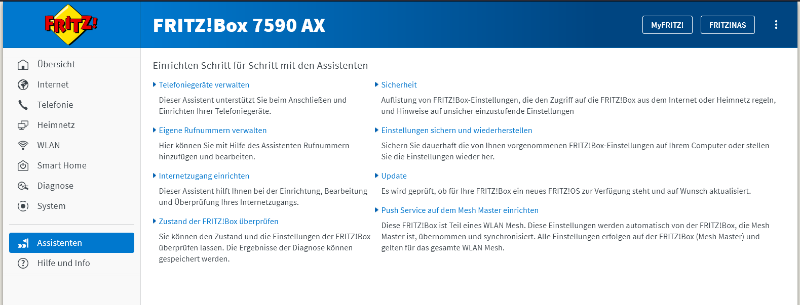

Ich wollte gerade von einer 7590 AX mit FritzOS 8.0 auf eine 7690 mit FritzOS 8.01 umsteigen, aber in der 7590 AX wird der Menüpunkt für den Umzugsassistenen gar nicht angezeigt, dieser fehlt einfach:

Und jetzt? Doch wieder manuell umziehen 🫣

Build Nummern checken und ggf. per Datensicherung migrieren statt per Assistent.lalanunu schrieb:Und jetzt? Doch wieder manuell umziehen

@PatrickS3 Jepp, schon versucht, aber die Seite wird nicht geladen.
Habs jetzt manuell gemacht, also die "normale" Sicherung von der 7590 AX eingespielt. Is wahrscheinlich genau das gleich, vor allem, da ich eh keine DECT Geräte benutze, sollte es dadurch keine Nachteile geben.
Trotzdem komisch, dass dieser Menüpunkt nicht erscheint. Evtl. hats auch was damit zutun, dass diese Fritzbox nicht der MeshMaster ist - nur eine Vermutung. Hab hier im Netzwerk mehrere Fritzboxen und Repeater, wobei zwei Fritzboxen Internetzugang besitzen.

Ich hole den Artikel mal aus der Versenkung und hoffe, dass meine heutigen Erkenntnissen anderen Leuten ein paar Stunden Suche und Ausprobieren erspart. Ich habe mir heute ebenfalls eine 5690pro geholt, die meine 7590 ablösen soll, da diese von dem WLAN Problem betroffen ist und das 2,4er Band bereits das Zeitliche gesegnet hat.
Zuhause habe ich dann festgestellt, dass die 5690pro mit einem 7er FritzOS ausgeliefert wird. Kurz die Hände vors Gesicht geschlagen und nach Updates gesucht. Als neustes reguläres Update bietet die mir AVM die Version 8.03 an. Nochmal die Hände vors Gesicht geschlagen und kopfschüttelnd weitergemacht. Die reichlich betagte 7590 ist nämlich seit langer, langer Zeit schon auf Version 8.20.
Die Übertragung der Einstellungen ist in dieser Konstellation dann auch erst mal fehlgeschlagen.
Anschließend habe ich es noch mit dem Backupfile der 7590 versucht, ebenfalls erfolglos.
Es folgte eine längere Recherche im Netz.
Ich habe dann die 5690pro mit der aktuellen Labor Version (8.10) versorgt und nochmal beide Varianten (Assistent und Einspielen der Sicherung) durchprobiert und war wieder erfolglos.
Also weiter im Netz nach einer brauchbaren Lösung gesucht.
In einem anderen Forum habe ich dann gelesen, dass der Fritz Support ein modifiziertes Image für die 7590 bereithält, das dieses Problem umgeht. Das ich um diese Uhrzeit keine Antwort vom AVM Support erwarten kann, war mir klar, aber ich wollte die "Baustelle" gerne schließen.
Als letzten Versuch habe ich, in der Hoffnung das die aktuelle Labor Version 8.24 für die 7590 diese "Modifikation" beinhaltet, mir diese heruntergeladen und installiert.
Diesmal ist der Assistent problemlos durchgelaufen und hat alle Einstellungen übernommen. 🥳🍾
Ich hoffe, dass die Informationen helfen!
