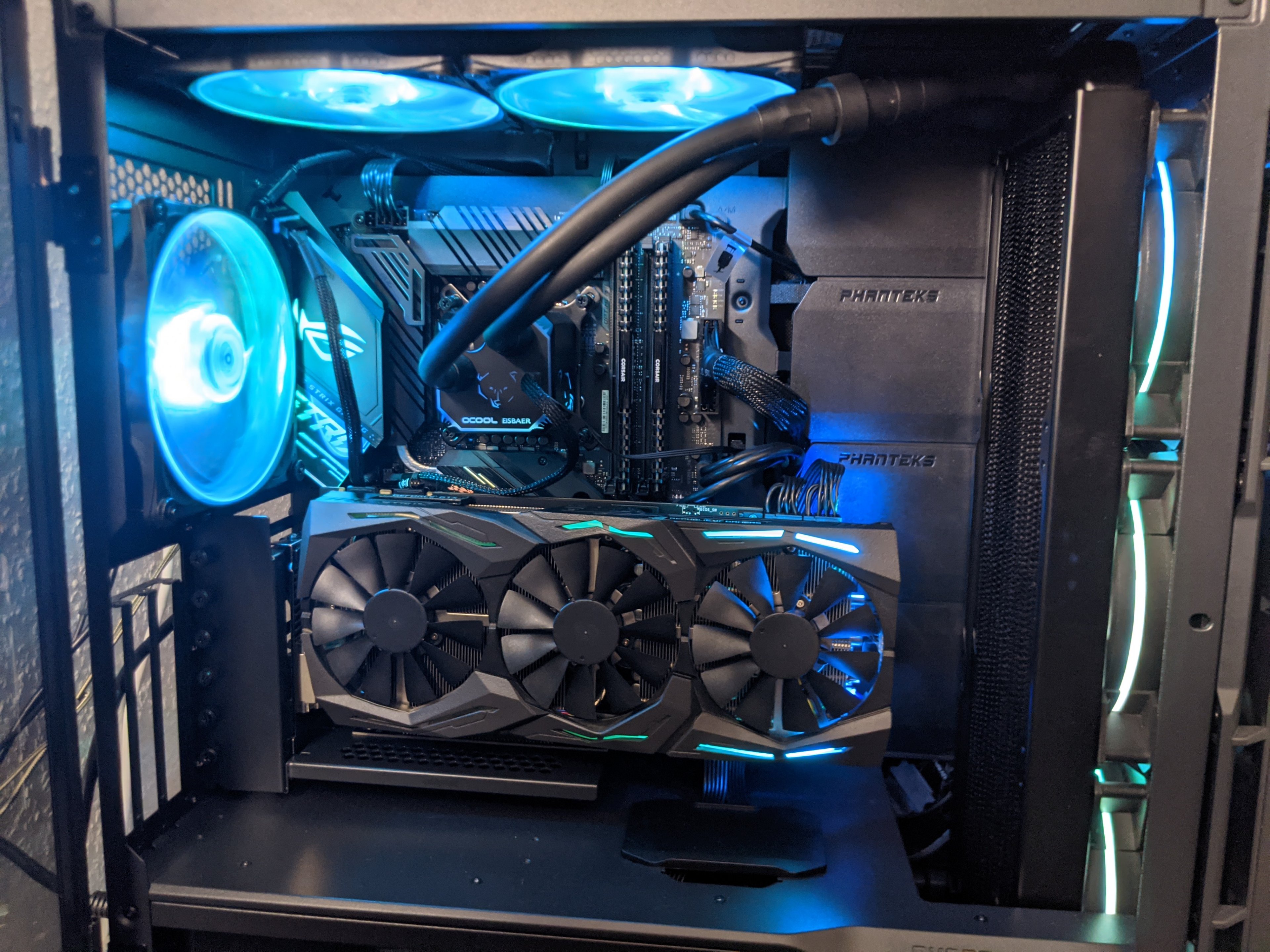

Soo, die Eisbär ist angekommen und wurde direkt eingebaut. Der Fronteinbau war alleine bisschen nervig. Musste das Gehäuse etwas nach vorn neigen, damit die Lüfter an ihrem Platz bleiben und nicht nach hinten wegkippen. Dann konnte ich ganz gut vorne am Gehäuse die Langschrauben durchschieben und Lüfter mit Radi fixieren.
Den Radi konnte ich übrigens nicht mit den Anschlüssen nach unten bauen, da die Öffnung von der Netzteilabdeckung zu klein ist. Da würden die Schläuche knicken.
Jede Menge Kabelsalat hatte ich dann beim verbinden der 3 Lüfter, ich verlor da für nen Moment den Überblick. Letztendlich hab ich es dann doch geschafft. Die Lüfter hängen jetzt an CPU Fan und die Pumpe am AIO Steckplatz meines Mainboards.
Ich muss sagen trotz allem sagen, ich bin begeistert!!! Außer der Lüfterkurve der 3 Lüfter habe ich im BIOS alles auf Standard gelassen. Ich höre nichts von der Pumpe. Weder im idle noch beim zocken. Temperaturen im idle schwirren bei CPU 25°C GPU 34°C, PCH 36°C. Beim zocken (Cyberpunk) springt die CPU bei 45-50°C GPU bei 54°C und PCH bei 40°C. Bin absolut zufrieden mit dem Teil.
