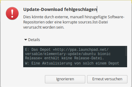

ich habe jetzt seit gestern elementary OS 5.1 Hera installiert.
Seit heute kommt immer folgende Meldung:
Genaue Beschreibung:
E: Das Depot »http://ppa.launchpad.net/versable/elementary-update/ubuntu bionic Release« enthält keine Release-Datei.
W: Eine Aktualisierung von solch einem Depot kann nicht auf eine sichere Art durchgeführt werden, daher ist es standardmäßig deaktiviert.
W: Weitere Details zur Erzeugung von Paketdepots sowie zu deren Benutzerkonfiguration finden Sie in der Handbuchseite apt-secure(8)
Wie bekomme ich diesen Fehler beseitigt ?
Danke
Das ist kein Fehler.
Der Betreuer / Verwalter / Inhaber von dem PPA stellt keine Pakte für Ubuntu-Bionic bereit.
Wenn https://launchpad.net/~versable/+archive/ubuntu/elementary-update besucht wird, dann kann "Bionic" nicht ausgewählt werden.
Entweder die entsprechende Zeile anpassen auf eine unterstützte Version oder das Paket von dort herunterladen und manuell installieren.
Die Pakete werden dort wohl nicht weiter gepflegt (kein Update seit 2014?)
Die Paketlisten werden von verschiedenen Servern heruntergeladen.
Falls du von diesen Servern keine Pakete installieren willst (welche? wurde von dir nicht gepostet), dann kannst du die Zeile aus der sources.list auch löschen und der Fehler taucht nicht mehr auf. Das sieht mehr nach einem Fehler in elementary OS aus, und sollte gemeldet und gefixt werden.
Das Format ist auf Deutsch hier: https://wiki.ubuntuusers.de/sources.list/ beschrieben
Das problematische PPA von dir listet nur für Versionen = gültige Ubuntu Codenamen zum Eintrag in sources.list
  • precise
  • raring
  • saucy
auf - also Ubuntu 12.04, 13.04, 13.10. Ziemlich veraltet siehe wikipedia
also zB
Code:
deb http://ppa.launchpad.net/versable/elementary-update/ubuntu precise main
Ich habe die Liste mit
sudo add-apt-repository --remove ppa:versable/elementary-update && sudo apt update
gelöscht.
Jedenfalls kommt die Meldung nicht mehr. Ich hoffe das jetzt alles funktioniert.
