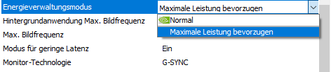

Habe nur mögliche Option "Normal" und "Maximale Leistung bevorzugen"
Ist das pro GPU Generation unterschiedlich ??
Ich habe die Auswahl zwischen : Optimale Leistung, Adaptiv und Maximale Leistung bevorzugen.
Kannst du mal Screenshot machen ??

DCH Treiber?, was meinste genau? (Ist unter nvdia Systemsteuerung)
Treiber hab ich den neusten, erst aktualisiert.
Also den Game Ready Treiber.

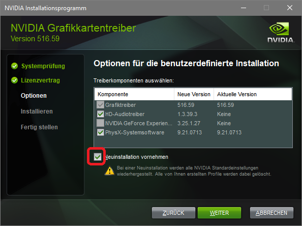

Probier doch noch mal die Neuinstallation. Also Setup, je nach Wunsch mit oder ohne Expererience, benutzerdefiniert, "Neuinstallation vornehmen".
Bei mir genau dasselbe. Bei dem Energieverwaltungsmodus habe ich nur die zwei Optionen: Normal und Maximale Leistung bevorzugen. Habe ebenfalls den neusten Treiber (auch Game Ready Treiber) und eine RTX 3060Ti. Bei "Maximaler Leistung bevorzugen" taktet meine GPU nicht mehr runter und der Stromverbrauch steigt auf ca. 50 Watt bei 0% Auslastung, also z.B. im Desktop-Betrieb. Ist das normal? Ich möchte selbstverständlich, dass sich die Karte im Desktop-Betrieb/ Idle runter taktet und dementsprechend einen geringeren Stromverbrauch hat. Im Modus "Normal" klappt das augenscheinlich.
Und da haste den Unterschied zwischen den beiden Modi gefunden.
Hardcore-Gamer möchten scheinbar nicht, dass die Grafikkarte Strom spart, wenn sie kann, sondern dass immer und überall "maximale Leistung" anliegt.
Auf dem Desktop führt das zu keinen Änderungen. Ob optimale oder maximale Leistung ist da wurscht.
Jedenfalls war das noch vor RTX so.
Wenn nicht, gibt's noch andere Gründe, z.B. was wie wo angeschlossen und konfiguriert.
