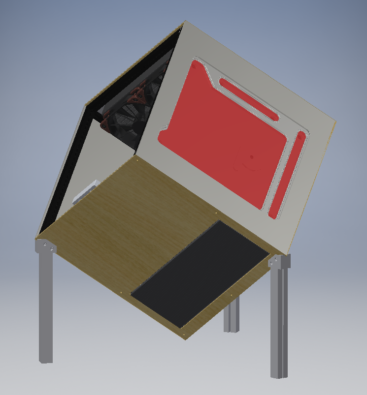

Ein Fuß an jeder Ecke, unten auf einer Platte verschraubt? Wie könnte ich die Füße am Gerüst befestigen? Die Winkel sind in jedem Fall recht ungewöhnt, was auf eine Sonderanfertigung hinausläuft und an dem Punkt scheue ich die Kosten ein wenig.

@Corros1on An 3D-Druck hatte ich auch schon gedacht. Die Füße sind dann eben aus Plastik mit allen Nachteilen bei Optik und Stabilität. Ich könnte auch nur die Verbindungsstücke 3D-drucken und für die Füße normale Stahl- oder Aluminiumprofile verwenden, dann ist zumindest die Optik nicht mehr ganz so schlecht...

Das Konzept mit Beinen an den Ecken habe ich die Tage mal erstellt...
Schaut gar nicht mal so gut aus:
Ich weiß, das Bild ist nicht besonders aufgehübscht, gerendert etc. So wie es jetzt ausschaut möchte ich den Gedanken aber vorerst nicht weiter verfolgen und deswegen habe ich mir die Mühe gespart.
Vielleicht sollte ich doch eher auf einen Sockel setzen. Wenn er nach oben hin zuläuft, würde dadurch auch eine recht große Grundfläche abgedeckt werden.
