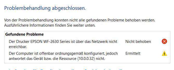

Ich habe Probleme mit meinem Epson-Drucker (WF 2630)
Es erscheint folgende Fehlermeldung. (siehe Bild)
Bei Laptop 1:
Drucken funktioniert, beim Scannen erfolgt diese Meldung
Bei Laptop 2:
hier wird gar nichts erkannt.
Ich weiß leider nicht ob ein Update schuld an dem Problem ist, oder einfach die Tatsache, dass ich meinen WLAN-Router ausgetauscht habe!
Hat vielleicht jemand Tipps??
PS: Treiber-Updates durchgeführt. Auch Software neu installiert!
Windows 10 ? Wird bei der Treiber installation der Drucker denn auf Laptop 2 gefunden ?
Wenn der Drucker nur über WLan verbunden ist, liegt es wahrscheinlich daran, das eben der Router getauscht wurde. Müsste alles neu eingestellt werden.

Im Druckertreiber steht die IP-Adresse des Druckers, die er bei Erstinstallation hatte:
Die muß angepasst werden. Ich habe den Drucker einfach komplett neu installiert, über Product setup als Erstinstallation, die manuelle Anpassung der IP-Adresse hat nicht 100%ig funktioniert.
Beim Zweitrechner dann als zusätzliche Installation, dann sucht er den Drucker im WLAN

Der Drucker muss im selben Netzwerk sein, gib ihm eine feste IP im Einstellmenü.

ok Drucker habe ich hinbekommen!
Er druckt auf beiden Frequenzen. - Das ist schon mal positiv.
Beim Scanner zeigt er leider noch immer das Problem vom Eröffnungspost an (Fehler in der Kommunikation)!
Das dürfte wohl ein Problem von Epson sein!?

Problem bei Laptop 1 gelöst:
Drucker entfernt und neue installiert.
Scanner funktioniert über die Epson-Scan-Software noch immer nicht. Habe mir von Windows eine runtergeladen, mit der funktioniert es jetzt!
Dürfte als ein Software-Problem von Epson sein!
Laptop 2:
hier funktioniert nach der Neuinstallation alles wieder wunderbar :)
