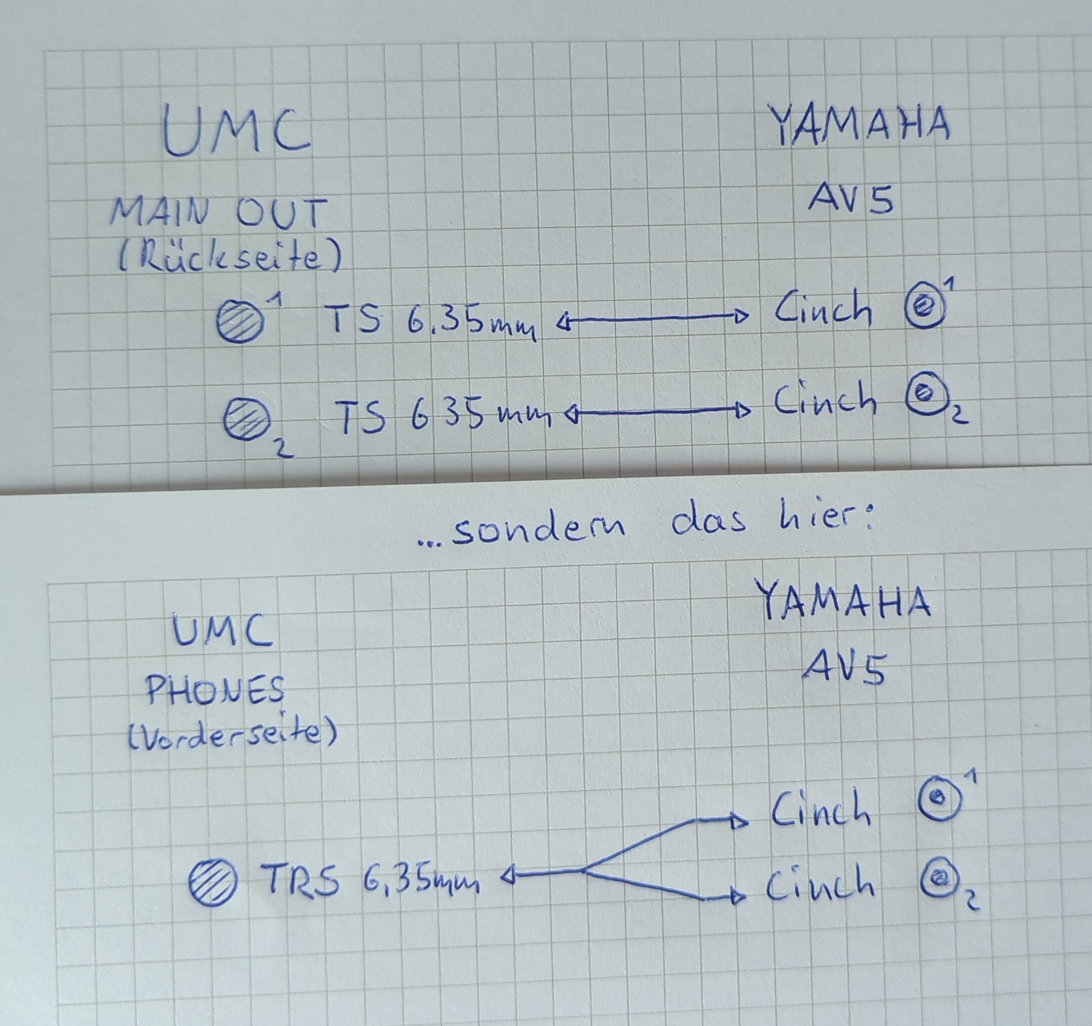

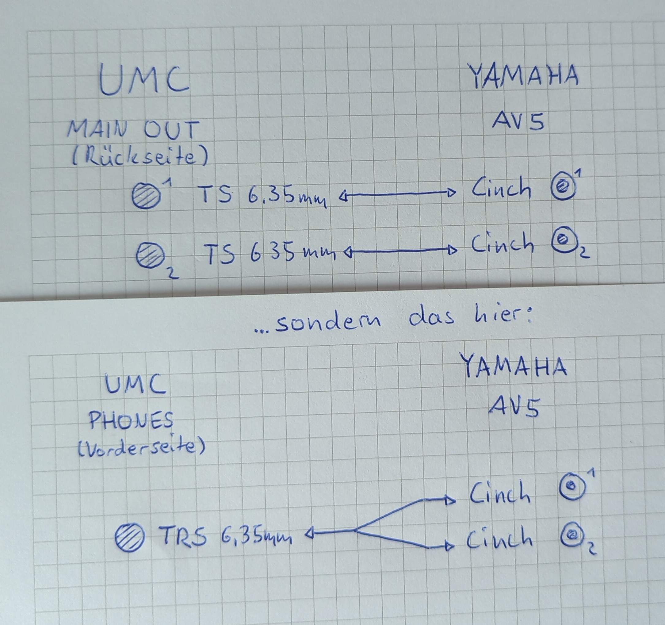

Er hat normalerweise den Mainout des UMC204HD an der Rückseite per 6,35 mm Kabel mit dem Cinch-Eingang seines Yamaha verbunden. Wenn er von dem Dual-Mono-Ausgang auf der Rückseite zu dem Stereo-Ausgang auf der Vorderseite wechseln möchte, dann braucht er nicht das hier ...
Siehe dazu Post #76.
Ist eigentlich nicht wirklich kompliziert. Man muss nur wissen, wie die Buchsen jeweils arbeiten.
Dass er zur Zeit nur eine Seite hört, ist normal, weil er am Kopfhörerausgang mit nem falschen Kabel rein geht.
