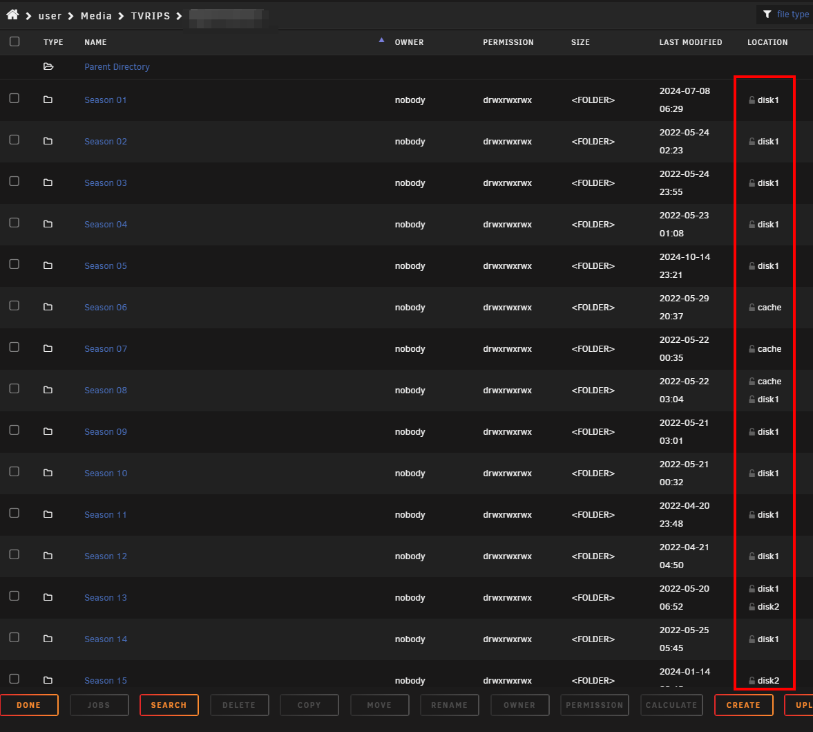

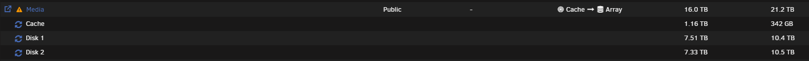

Beispiel einer Freigabe (Share 2 mit tuning)
Daten liegen auf HDD (Array) UND Cache (nvme ssd)
Beispiel (tiefer), die können überall sein ...

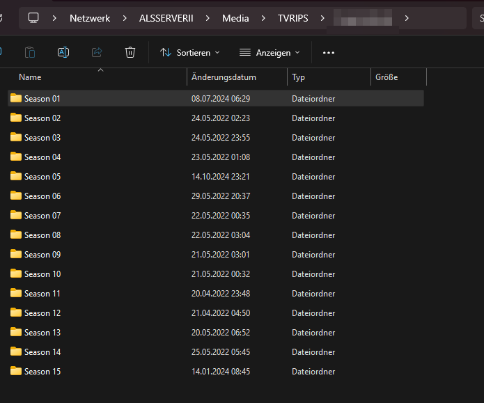

was aber am Frontend nicht erkennbar ist da "FUSE"
also hinter einer UnRaid Freigabe kann erstmal alles sein ... das konfiguriert man sich so wie man möchte
sei es nur cache, nur array, fuse (cache und array nach Typ a, b, ..), separate pool/s, ... usw usw ....
