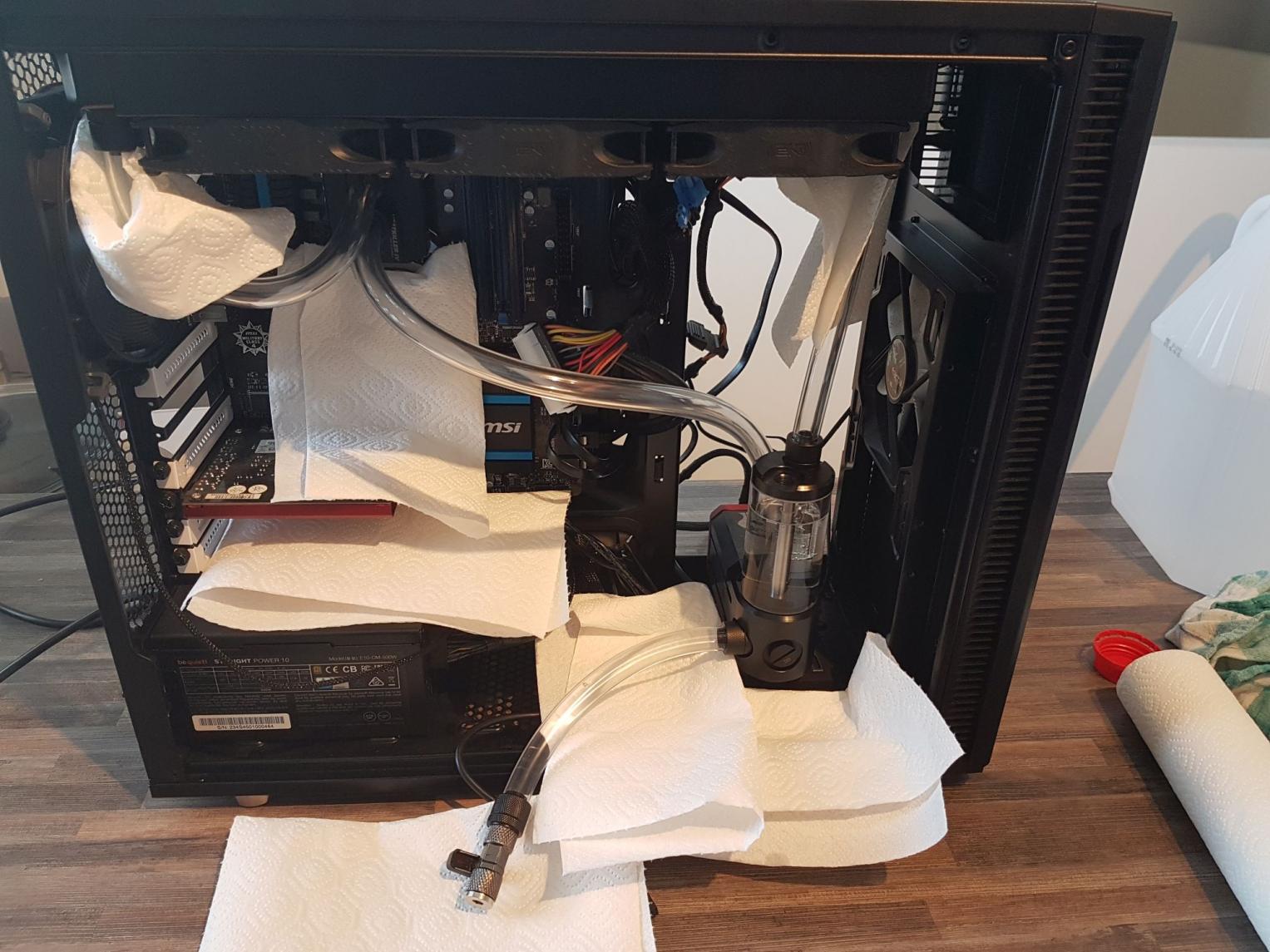

Hi,
Die Pumpe ist super aber beschissen zu verbauen. Hab die ultimate davon.
Ich lad Dir morgen Bilder hoch vom R5

Nicht das Beste aber mehr hab ich nicht mehr. Wenn ich nochmal genau drüber nachdenke war eher das Problem das mir das Case zu klein war.
Eigentlich passt die Pumpe eh super unten rein, nen 280er kannst da noch locker davor geben.
