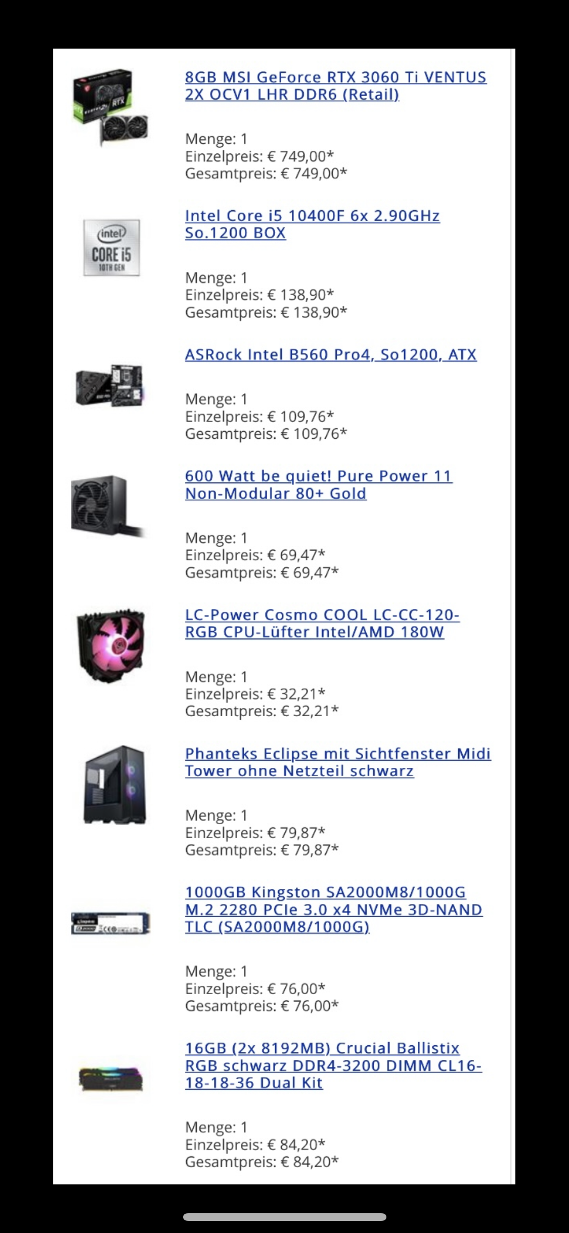

Hey, ich wollte mir selbst mal einen Pc zusammenstellen, habe es auch schon bestellt, nur habe ich Idiot gerade in den Kommentaren von der Seite gelesen habe, dass jemand den i5 CPU Mit einer RTX 3060 gebaut hat und es geraucht hat…
Ist mein Build in Ordnung ? Soll ein Einsteiger-Gamer PC sein, würde gerne eure Meinung hören und ob es wirklich stimmt das mein Cpu nicht mit meiner Gpu kompatibel ist ?
Ist der Preis ok/Build ok ? Habe ich etwas vergessen ?

sieht gar nicht so übel aus, ich würde nur das Board und den Kühler tauschen gegen:
https://geizhals.de/gigabyte-b560m-aorus-elite-a2471014.html > bringt USB 3.1 und 2,5 GBit LAN mit
https://geizhals.de/arctic-freezer-34-esports-duo-rot-acfre00060a-a1973123.html > bester Kühler in der Preisklasse
Kompatibel sind die Teile aber, da brauchst du dir keine Sorgen machen.
Solltest du Hilfe beim Zusammenbau brauchen, oder irgendwo unsicher sein ... einfach hier fragen, bevor es noch raucht. :D
Rauchen tut das Board nur bei nem i9 ohne Powerlimits im Blender :D
