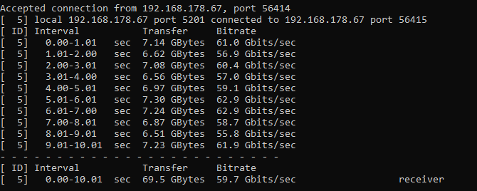

Das ist das Ergebnis von Iperf 3
WLAN ist normal deaktiviert, diente nur als Gegenprobe ... Fritzbox und PC stehen sich in Sichtlinie gegenüber keine 2 Meter ... und ich habe dann die gleiche Übertragungsrate.
Lexar NM 790 ... untereinander kopieren die SSD mit über 3GB
d
Ich hoffe zwischen PC und NAS ...
habe auf dem PC Iperf -S gestartet
dann habe ich auf dem NAS
Iperf -C (IP des PC) gestartet
