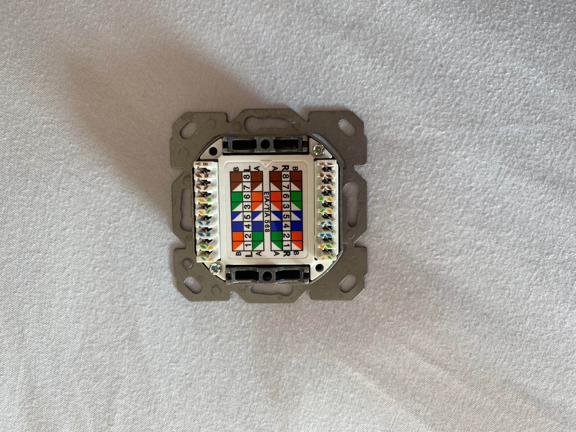

Kann mir zufällig jemand sagen, wie ich diese Dose mit einer eth Dose patchen kann/muss?
Zu
Und kennt jemand die Bezeichnung der oberen Dose? Wie nennt man die? Dann könnte ich so eine kaufen und identisch anschließen ...

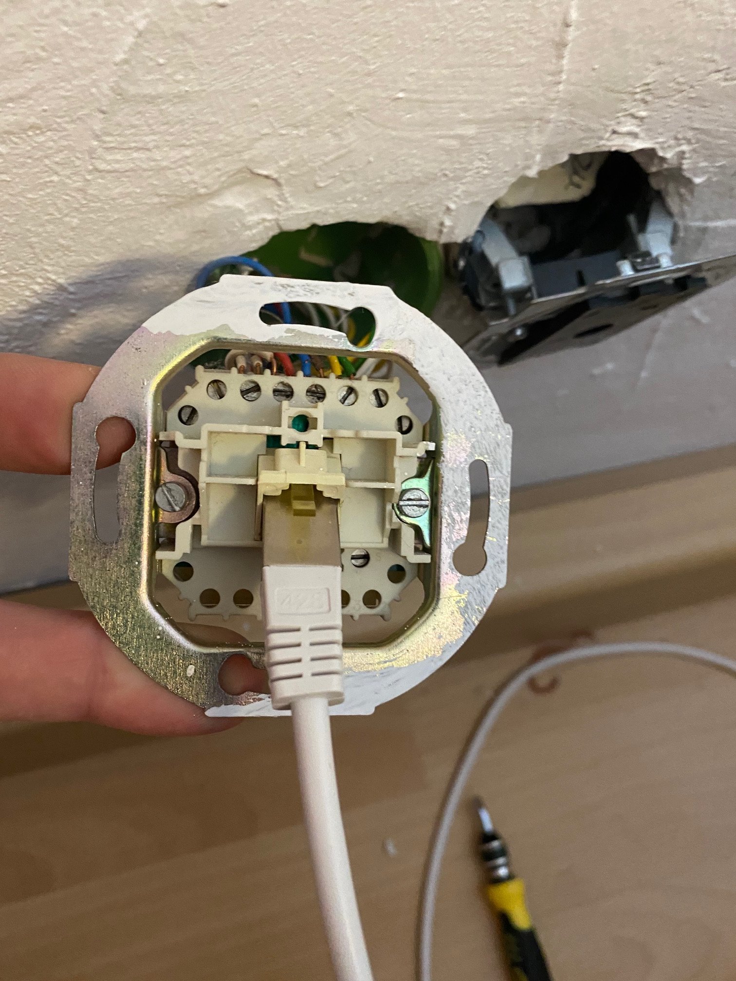

Hmm, also Standardfarben sind das ja nicht, wie du schon rausgefunden hast.
Auch sind die einzelnen Adern ja anscheinend direkt aus der Wand kommend nicht weiter isoliert?
Deine 2. Dose ist ja für 2 Anschlüsse, also natürlich nur auf eine Seite legen.
Wenn du sonst nicht mehr weißt, günstigen Kabeltester kaufen (zB Link) und dann anfangen die Adern einzeln durchzutesten um zu sehen, was 1 - 8 sein kann.

Das sieht mir nach einer ISDN-Dose aus. Gerade deshalb, weil ZWEI Leitungsadern zusammen in einer Klemme sind. Das ist eher typisch für einen S0-Bus. Mit Netzwerk hat das dann nix zu tun. Aber wie meph!sto schon gefragt hat: Was ist dein Ziel? Und was ist da jetzt angeschlossen?

Die ersten zwei Photos sind aus einem Zimmer, in welchem es Internet gibt. Aus diesem Zimmer geht ein Kabel in ein zweites Zimmer, in welchem es kein Internet gibt. Dieses Kabel hängt lose, ohne Dose aus der Mauer raus ... Ich möchte nun über dieses Kabel Ethernet in das zweite Zimmer bringen. Daher dachte ich, da es ja auch 8 Adern sind, könnte ich das irgendwie verkabeln. @phm666 S0 hört sich aber korrekt an ... ich denke es handelt sich in dem ersten Zimmer tatsächlich um eine "S0-Bus" Verkabelung ...

Genau, kauf noch eine oder soviele Dosen wie du brauchst aus Bild 3.
Diese dann unter Putz mit Verlegekabel verbinden und zentral zu einem Patchpanel führen.
Dort nen kleiner Netzwerkschrank mit Switch und Router und man hat eine gute Basis.
Wenn es tatsächlich ISDN sein sollte, kannst du froh sein, wenn du 100MBit/s da drüber bekommst. ISDN nutzt nur CAT3 und ist ungeschirmt. Die Kabel taugen normalerweise nur für 10MBit/s (10BaseT), oder eine Sonderform bekannt als 100BaseT-4. Einen Abzweig darf es natürlich auch nicht als Ethernetkabel haben.

Da steckt noch ein Kabel an der Dose. Was ist da dran? Brauchst du das noch?
Wenn es tatsächlich schlechte Kabel sind, können die normalerweise leicht ausgetauscht werden. 1 Meter LAN-Kabel kosten um 1 Euro. Einfach das neue Kabel am alten ISDN-Kabel dran hängen, etwas Gleitmittel drüber und losziehen.

Ja ist UAE-Dose und als ISDN verschaltet. Wenn Du jetzt die Dose ohne Stecker drin fotografiert hättest, dann könnte ich Dir sagen ob die für LAN geht. Da müssen 8 Kontakte drin sein. Du brauchst 8 Adern dort.
