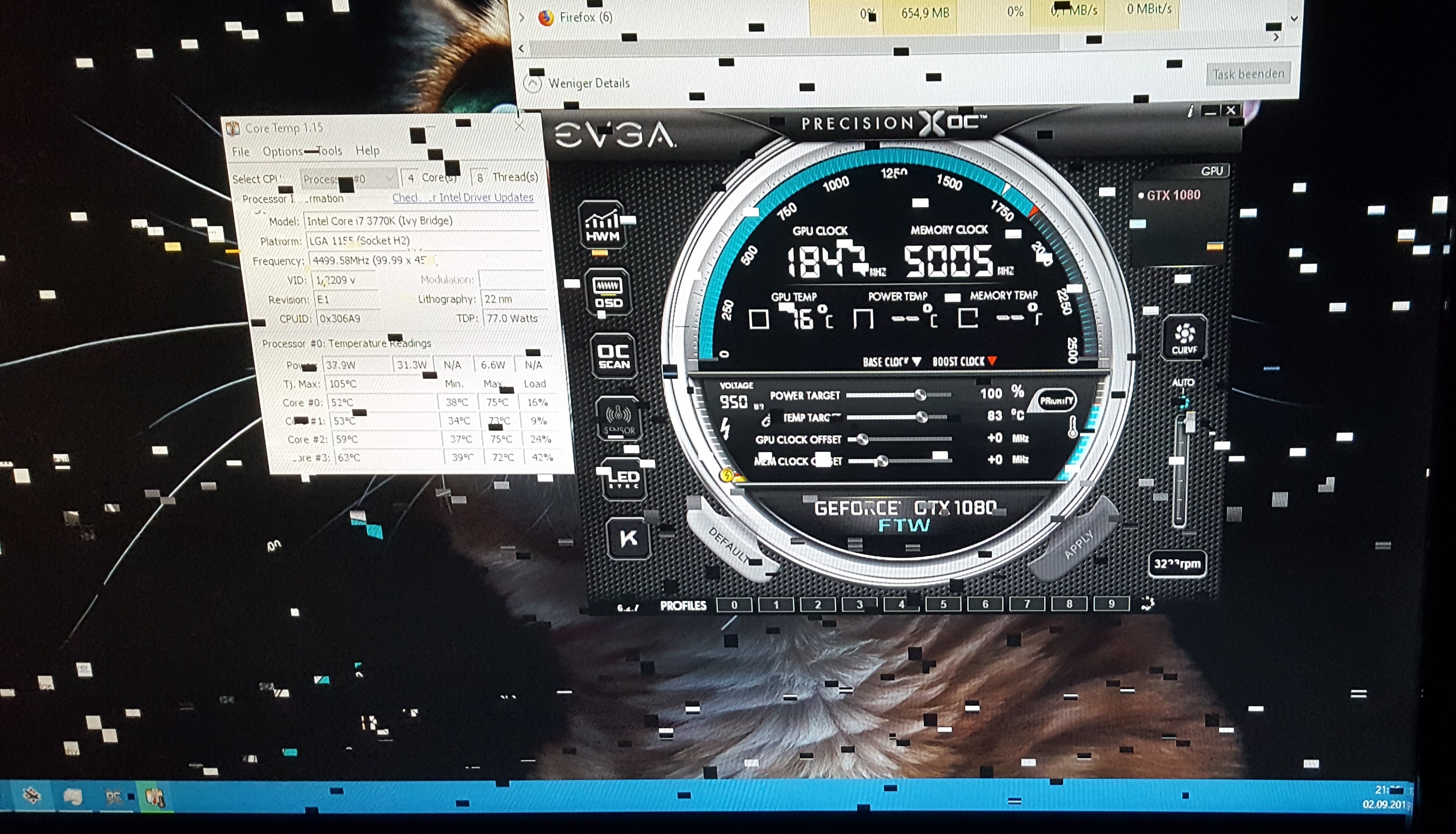

Scheinbar hats meine GPU gegrillt. Hatte vorgestern Nacht auf einmal Artefakte am Bildschirm, wie bei defektem V-Ram. Die waren zwar nach einem Neustart weg, aber seitdem kann ich nur noch 1080p oder UW 1080p mit low graphics spielen ohne crashes.
Sobald ich auf UWQHD gehe, gibts crashes nach 5-15 Minuten. Selbst auf low graphics.

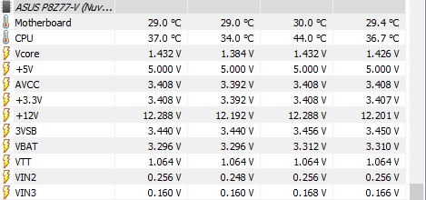

817346
Hier die Werte im idle.

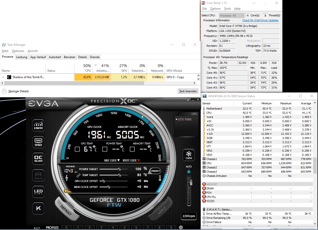

Hier mal alle Messungen bei 2560x1440p ultra graphics, so ziemlich mit den Werten, bei denen das Spiel dann nach spätestens 5 min abschmiert:
817361
Sieht also alles sehr normal aus.

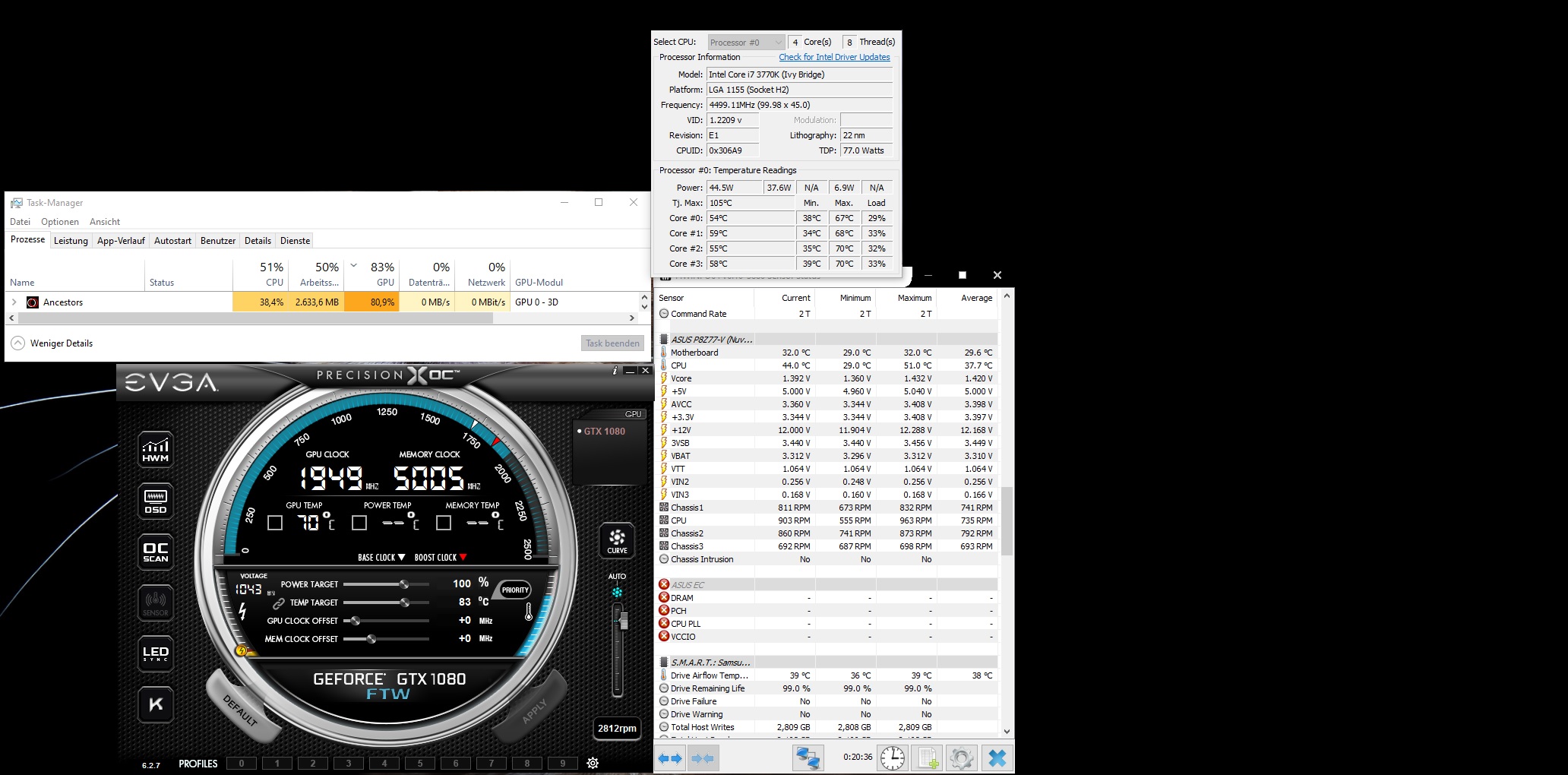

Hier von Tomb Raider 3440x1440p Ultra graphics als es läuft:
817362
**Was mnich hier wundert, ist der angeblich geringe GPU load bei den Einstellungen. Fehler?

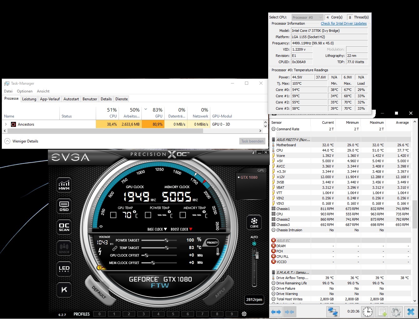

Hier von Tomb Raider 3440x1440p Ultra graphics als es gecrashed ist:
817360

10 Minuten nach RMA:
817577
Meine Freunde sind zurück! :love::grr: sweetspot gefunden für ihre nette Begrüßung...
