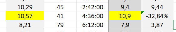

Nilson schrieb:
Haut irgendwie nicht ganz hin:
Verglichen wird bei mir der Benzinverbrauch laut Tankstelle und laut Bordcomputer, beide jetzt gelb markiert, ohne Prozentangabe stimmen die Angaben, wie man an den anderen beiden Werten sieht - 9,44 und 3,87. Für letztere ist der klassische Dreisatz genutzt worden.
Reaktionen: Tortellino
