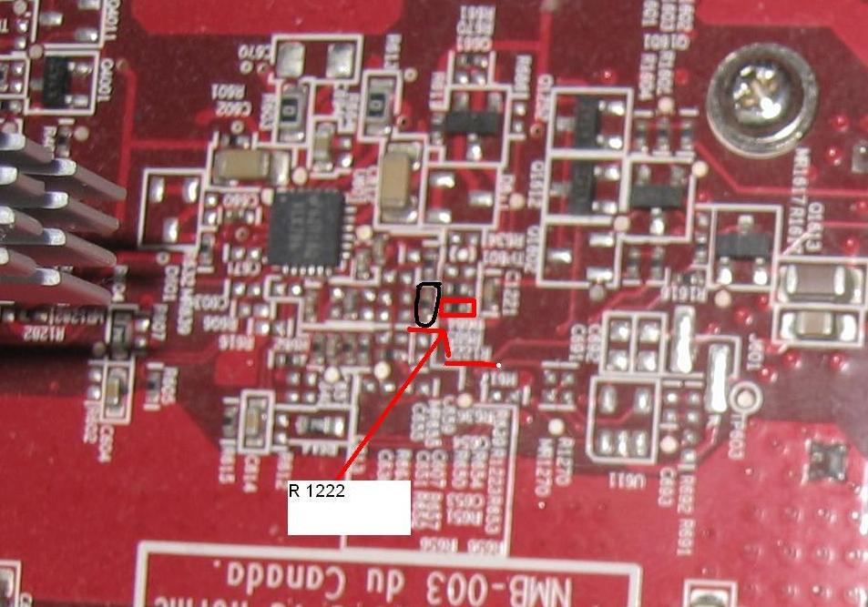

habe geraden den offziellen "HD3850 OC Thread" durchgeschaut, ich suche einen Pencil Mod für eine Powercolor HD 3850 mit 256 Mb ! .... um die Vcore zu erhöhen.
Bisher fand ich nur etwas, für die 512 Mb Version, oder die 3870 ... wäre nett wenn mir jemand helfen könnte :D .

Ist der selbe wie bei ner 512er. Widerstand R1222 messen, notieren, mit Bleistift Widerstand senken, testen...und von vorn...;)

Dankeschön, Messpunkte sind demnach auch identisch, oder ?
Falls du dies noch nicht gelesen hast, Demolitionman1 hat ebenfalls ne 256er. Sehr schöne Beschreibung, aber aufmerksam lesen und vorsichtig sein!!

Ja das habe ich schon gelesen, es bestand nur die Unsicherheit des Wiederstandes, weil mein Layout irgendwie abwich. Das ich vorsichtig sein muss ist mir klar. Aber wenn ich an die guten alten Elitegroup K7S5A zeiten zurück denke, an denen man Wiederstände aufs IC Löten musste um die Vcore anzupassen, sollte das wohl hinhauen ;-).

Mach doch mal ein paar Pics von deinem Boardlayout, dann kann ich mehr sagen.

Das ist der Richtige. Gibt ja wie bei jeder Graka mehrere Stellen, aber diese hat sich bei den meisten Leuten bewährt. Viel Spaß.:D

Werde mich jetzt an die Arbeit machen und dann kommts Ergebnis :D.
Kann es sein, dass man sehr oft über den Wiederstand malen muss ?
Ich habe jetzt einige mal recht fest drüber gemalt, und kam auf 1,9 KOhm ... normal ?
Danke !
2,4 KOhm...ist aber definitiv der richtig hatte am anfang im Bios an den Messpunkten 1,2 Volt, nach absenkung auf 1,7 KOhm hatte ich 1,3 Volt...Takt ließ sich jetzt auf 800 Mhz steigern (vorheriges Maximum 750 Mhz) .... mehr ist derzeit nicht möglich da die Temperatur mit dem Standart Lüfter bis auf 91 Grad ansteigt (30 Minuten ATItoll).

Ansonsten kannste auch diesen Widerstand nehmen. Konnte damit auf 1,5V hochgehen.:D
Über den R1222 ging glaube nur 1,4V, da ab nem Widerstand kleiner als 1-1,2kOhm die Karte kein Bild mehr ausgibt(Ungefährlich!).
