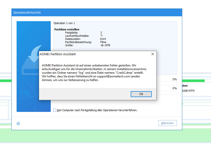

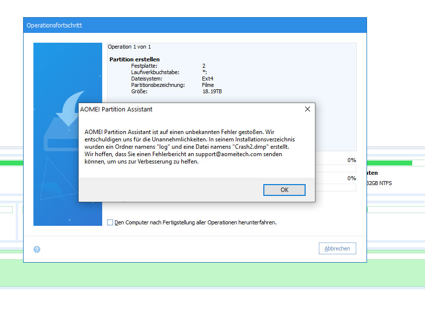

Ach herrje - mein Fehler! Ich hab ausgewählt - Daten Löschen!
Ich hab auch nicht verstanden, warum alles mit Nullen beschrieben wird. Jetzt wurde die Partition wirklich in einer Sekunde gelöscht. Danke dir!
Das Formatieren funktioniert aber wieder nicht! Ich hab EXT4 ausgewählt und es kommt die gleiche Fehlermeldung wie bei der Free-Version beim Formatieren mit EXT3.
