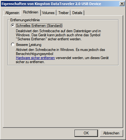

Bei Externen Geräten wind (zum sicheren Entfernen) der Cache abgeschaltet.

Das meinte ich mit dem Cache.
Hier ist es zwar ein Stick, aber bei ext. Platten sieht es auch nicht anders aus.
Kannst la mal probieren mit der anderen Einstellungen. Beachte bitte die Warnung "Hardware sicher entfernen"
