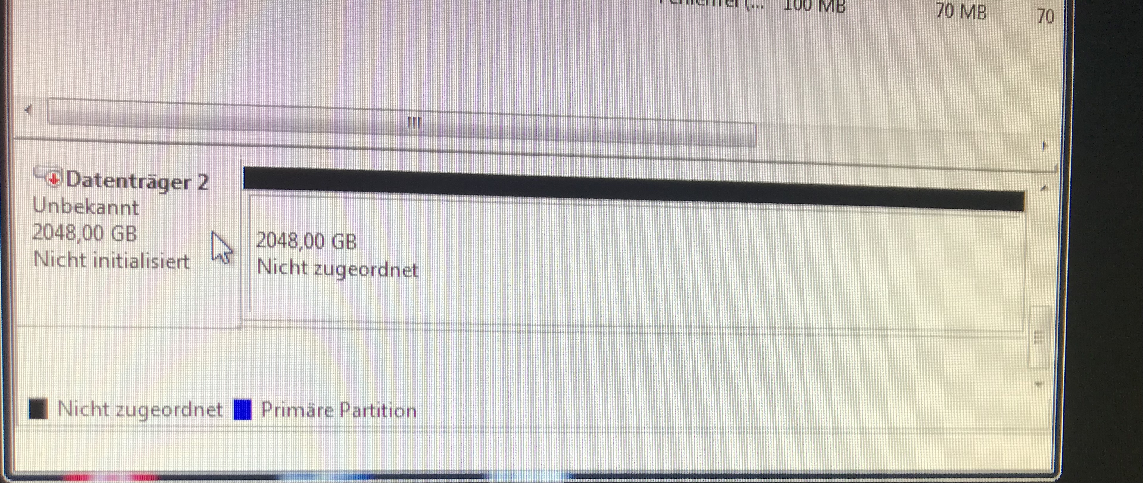

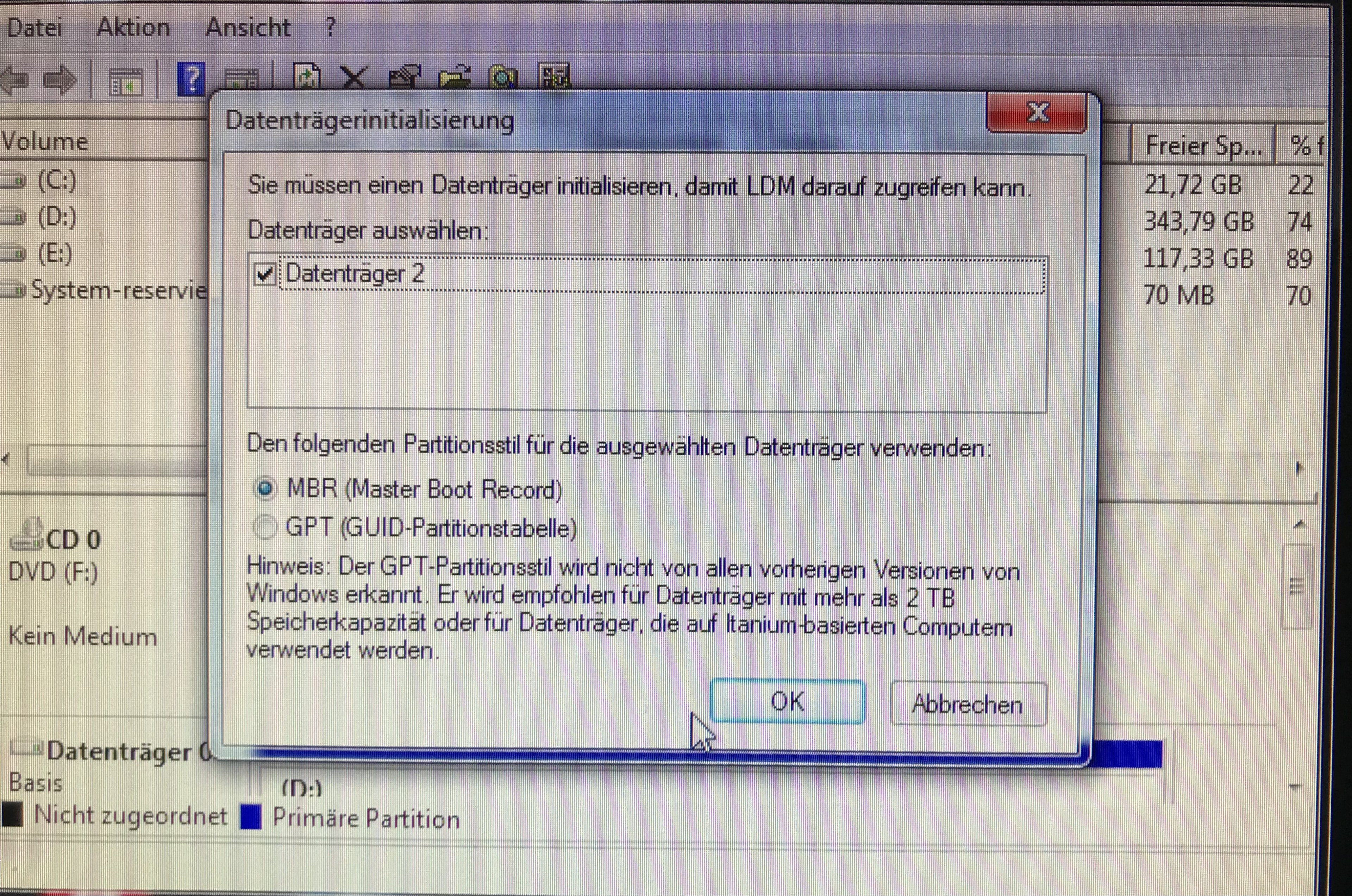

- Datenträgerverwaltung geöffnet. Platte wird mir angezeigt, aber als nicht zugewiesen. Wenn ich initialisieren will, kommt die Meldung Datenträger schreibgeschützt.
So, ich unter Befehle /diskpart ausgeführt, um darüber mit ausgewähltem Datenträger attributes disk clear readonly den Schreibschutz aufzuheben. Das funktioniert ebenfalls nicht.

Könnt ihr Bitte einen Screenshot der Datenträgerverwaltung zeigen. Danke

nein von Start weg einfach our of the Box genutzt wie man eine ext Platte halt nutzt. Nie durch ein Tool o.ä. was geändert
Initialisierung nicht möglich. Derzeit sogar ausgegraut, gestern kam dann noch die Meldung wie oben beschrieben Medium schreibgeschützt

Initialisieren zu erst, dann einfaches Volumen erstellen, ist die korrekte Reihenfolge.
Bei Volumen erstellen wird sie gleichzeitig formatiert.
