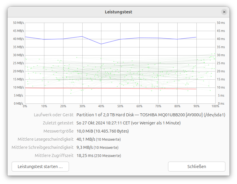

ich habe zwei externe 2,5 Zoll HDD's, eine Toshiba mit 2TB und eine WD mit 3TB, auf denen ich meine Backups mache. An den USB-A Ports meiner Notebooks wird eine Leserate von ca. 90MB/s erreicht und eine Schreibrate von 40MB/s. Nun dachte ich mir, die HDD's mal mit einem Adapter an den Thunderbolt Anschluss anzuschließen, damit es bei den Backups etwas schneller geht. Leider ist genau das Gegenteil der Fall:
Wo liegt der Fehler? Hab ich einen Denkfehler oder sollten die HDD's am TB Anschluss nicht schneller laufen? Ich dachte die USB-A Ports seien hier der limitierende Faktor... Das Notebook mit dem ich den Test durchgeführt habe ist ein Dell Latitude 5510, welches Thunderbolt 3 hat.

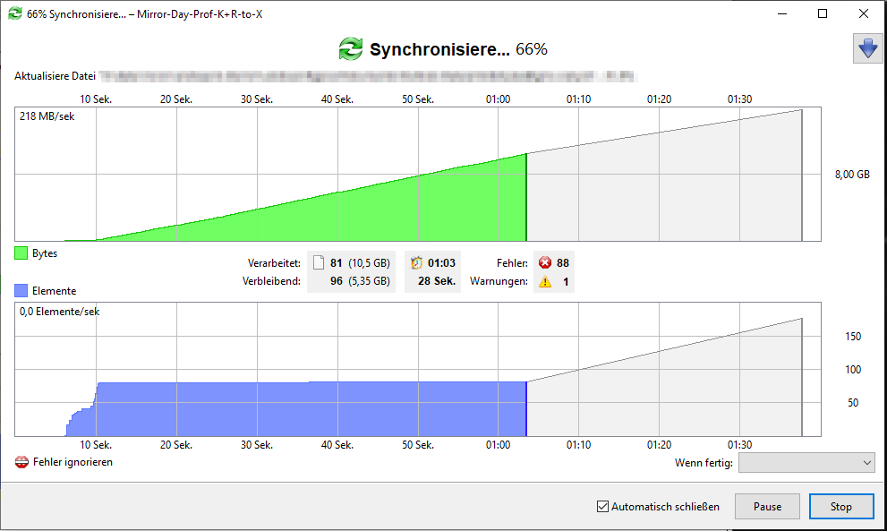

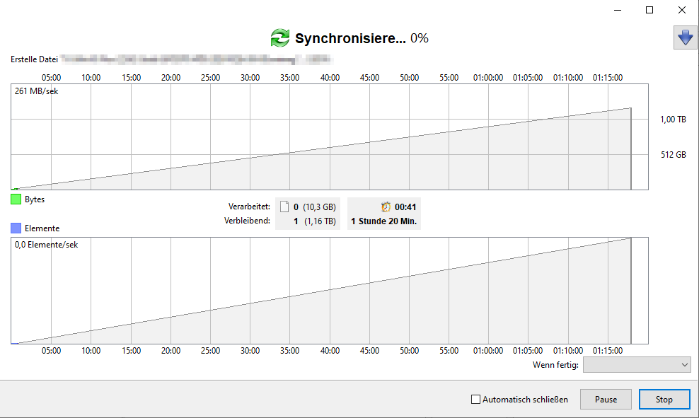

(**) Bei manchen Kombinationen von USB3 Gehäuse und Harddisk erreichst Du nur eine geringere Performance. Mit der Seagate Exos X24 erreiche ich wie unten gezeicht über 260 MB/s.
Im gleichen Festplattengehäuse und UASP erreiche ich mit einer Seagate IronWolf Pro 22 und auch der 20 TB Variante (die eine mit 512MB, die andere mit 256MB Cache) maximal nur 81 MB/s. Kein Scherz!
Habe daraufhin 3 weitere USB3.1-Gehäuse gekauft. Bei 1 von den 3en genau das gleiche Problem.

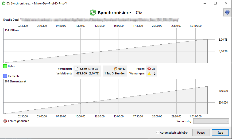

Hier mal ein paar Beispiele, welchen Durchsatz man über USB erwarten kann.
Die Komponenten:
USB3.2 gen2 controller: https://preisvergleich.heise.de/2947834432
USB3.1 ext. Case (10 GB/s): https://preisvergleich.heise.de/sta...er-3-5-sata-laufwerke-s351bu313-a1329902.html
Seagate Exos X24, Enterprise grade Laufwerk: https://preisvergleich.heise.de/seagate-exos-x-x24-20tb-st20000nm002h-a3050679.html
Datendurchsatz:
Bei großen Dateien erreiche ich bei einer frisch formatierten Platte bis >260MB/sec, schneller ist die Platte auch nicht an der SATA Schnittstelle.
Wenn viele kleine Dateien zu übertragen sind, dann hilft UASP, jedoch geht beim Übertragen vieler kleiner Dateien natürlich der Datendurchsatz runter.
Selbst bei ca 50% Füllgrad, hier also mit rund 7.5 von 18 TB, werden beim Übertragen größerer Dateien immer noch gute Durchsatz-Werte um die 218MB/s.
Während der Messung lief X4 Foundations im Hintergrund.
