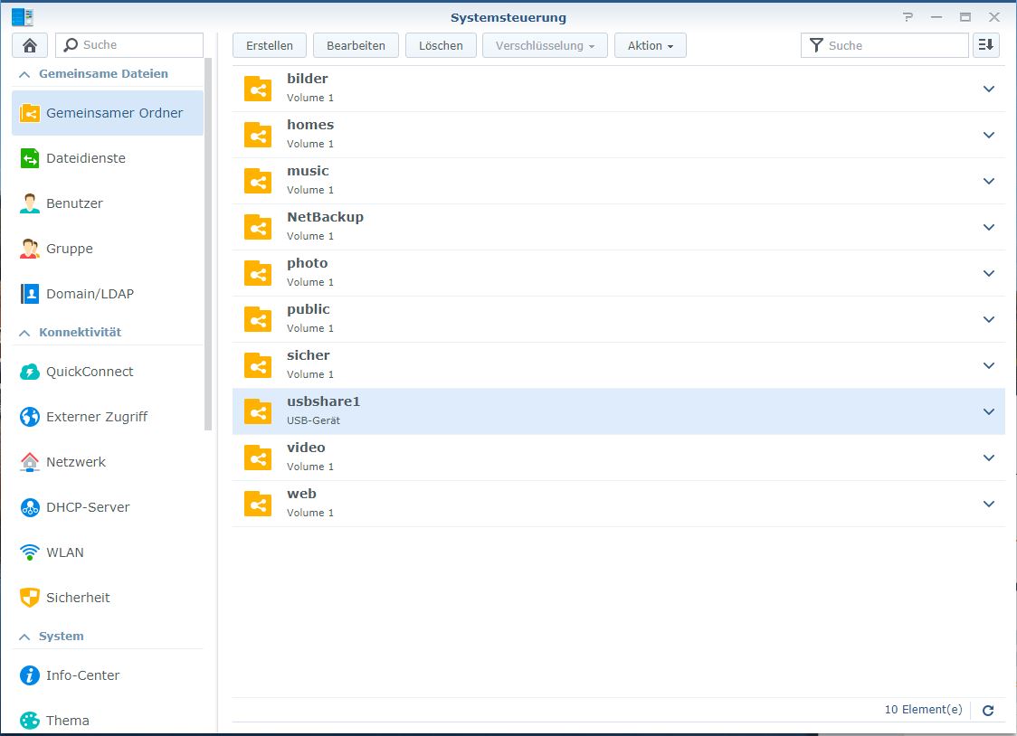

Im DSM kann man ja so genannte Gemeinsame Ordner anlegen, welche man dann unter Windows als Netzlaufwerke einbinden kann. So zum Beispiel sind da ab Werk schon public, photo, video und music angelegt.
Solche Ordner kann man aber nur auf intern verbauten Festplatten anlegen, nicht auf der USB HDD. Diese wird auch als gemeinsamer Ordner usbshare1 angelegt und kann dann nur als ganzes als Netzlaufwerk verbunden werden.

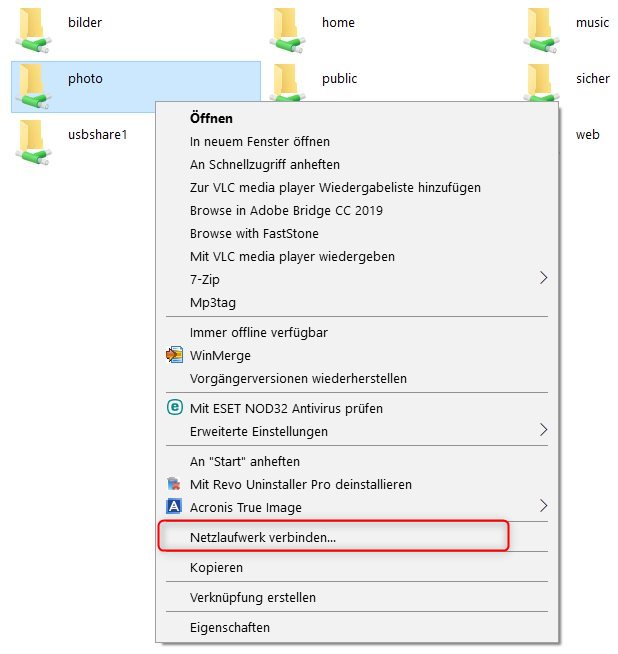

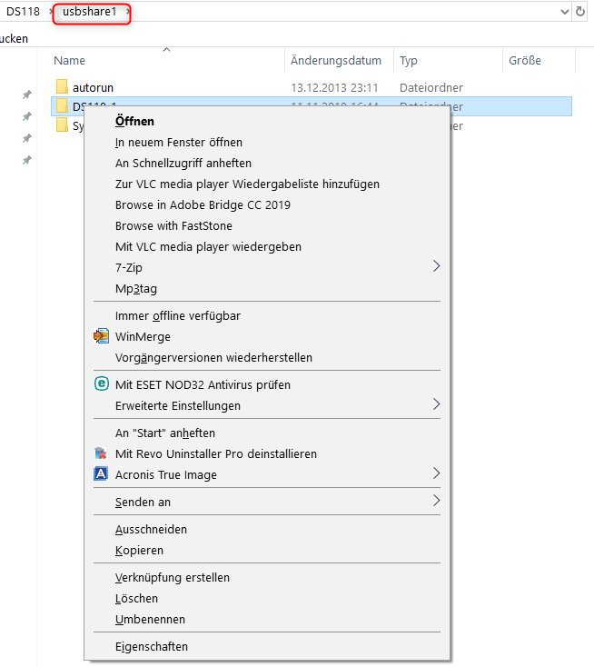

Anbei mal zwei Screenshots, auf dem zweiten sieht man, dass "Netzlaufwerk verbinden" fehlt. Das ist übrigens auch bei den anderen Ordnern so. Wenn im Ordner "Photo" - den man einbinden kann - weitere Ordner liegen, so kann man diese nicht als Netzlaufwerk verbinden.
