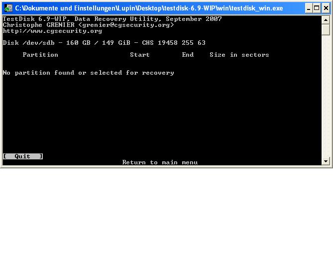

ich habe vermutlich ein ähnliches Problem.
Meine USB Platte wurde nach einer Neuinstallation in Windows nicht mehr erkannt.
Ich habe sie versucht, über die Datenträgerverwaltung zu reaktivieren.
Anscheinend habe ich dabei eine neue Partion erstellt.
Bisher habe ich die neue Partion noch nicht formatiert.
Die alte Partion war ebenfalls über die gesamte Plattengröße erstellt.
Vielleicht kannst du mir weiterhelfen, wie ich meine alte Partion und die Daten zurückbekomme.
Bisher habe ich mich nicht getraut, die neue Partion zu löschen und anschließend zu scannen.

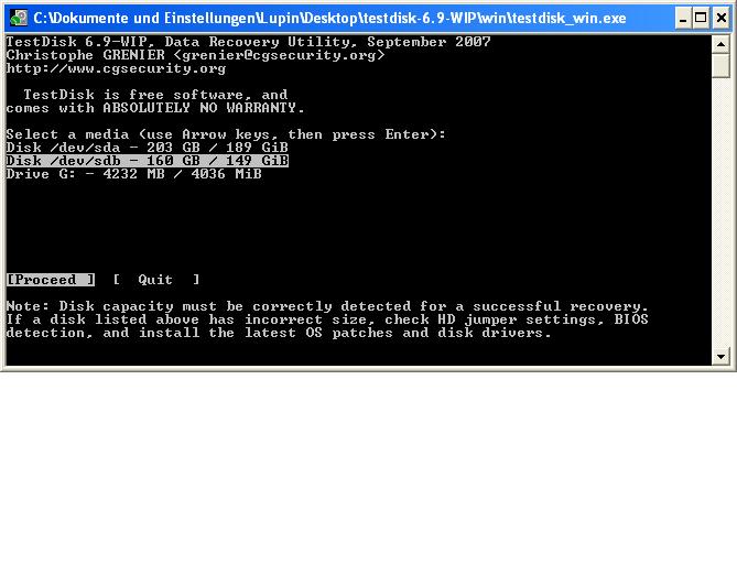

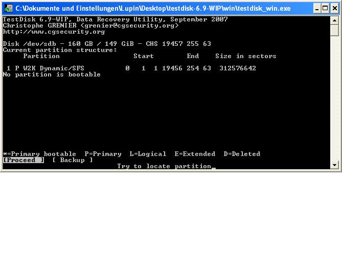

Anbei füge ich noch ein paar Bilder von Testdisk 6.9 beta:
Vielen Dank im Voraus.

Es wird bei dir keine Partition angezeigt.
Ist erstmal nicht problematisch.
Ein Post über deinen befindet sich die Anleitung nur für eine Diagnose.
Setze mir mal diese 3 Screens.
Viele Grüße
Fiona

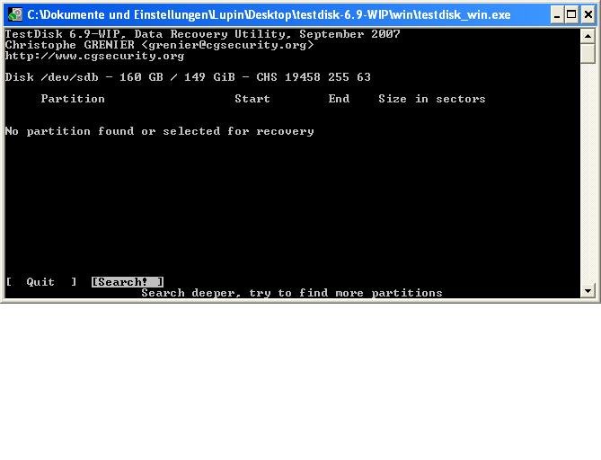

Hallo Fiona,
anbei die Bilder vom Scan.
Unter der Windows Datenträgerverwaltung wird die Festplatte als einfaches Volumen angezeigt.
Ich hoffe du kannst mir weiterhelfen.

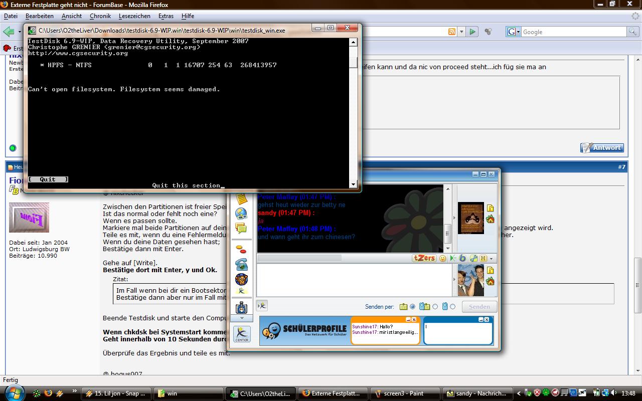

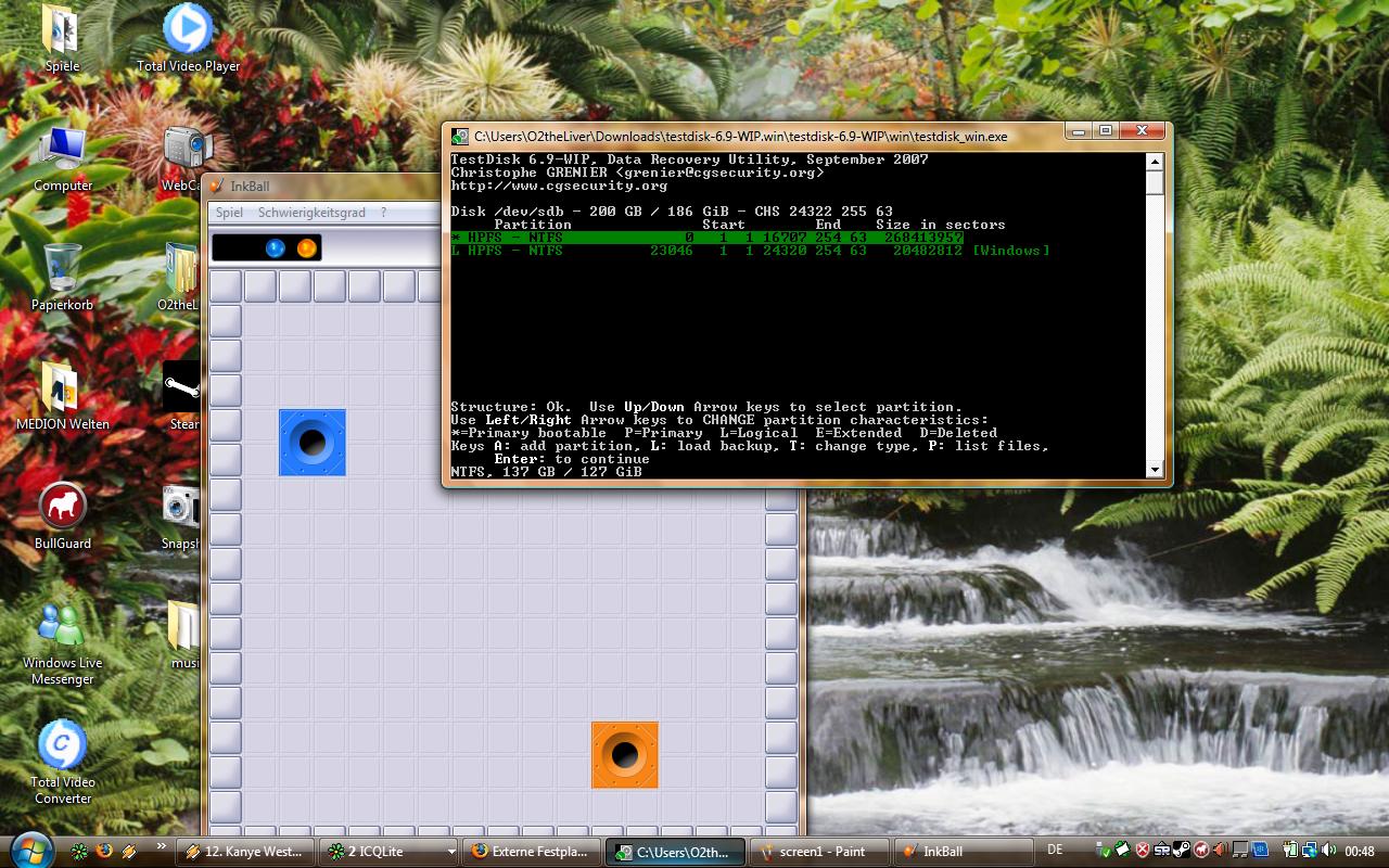

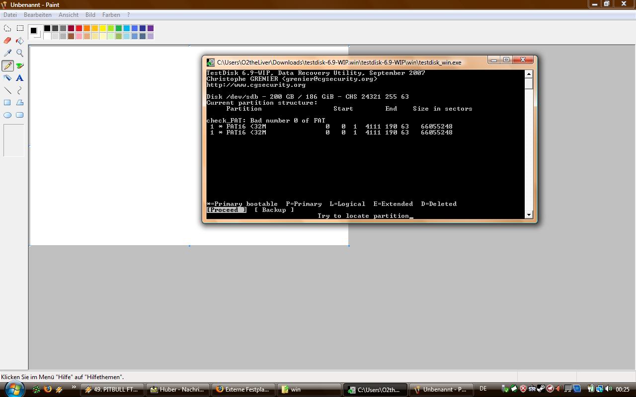

also ich habe nur 2 screens weil eine partition angezeigt wird, ich aber nicht zugreifen kann und da nic von proceed steht...ich füg sie ma an
@ nixchecker
Zwischen den Partitionen ist freier Speicherplatz!
Ist das normal oder fehlt noch eine?
Wenn es passen sollte.
Markiere mal beide Partitionen auf deinen letzten Screen nacheinander und drücke p ob deine Daten oder eine Fehlermeldung angezeigt wird.
Teile es mit, wenn du eine Fehlermeldung gesehen hast oder etwas nicht passen sollte und stelle die Partitionen nicht wiederher.
Wenn du deine Daten gesehen hast;
Bestätige dann mit Enter.
Gehe auf [Write].
Bestätige dort mit Enter, y und Ok.
Im Fall wenn bei dir ein Bootsektor defekt sein sollte, kann dort noch ein Menü Boot erscheinen.
Bestätige dann aber nur im Fall mit Backup BS.
Beende Testdisk und starte den Computer neu.
Wenn chkdsk bei Systemstart kommen will, beende chkdsk erstmal.
Geht innerhalb von 10 Sekunden durch beliebigen Tastendruck.
Überprüfe das Ergebnis und teile es mit.

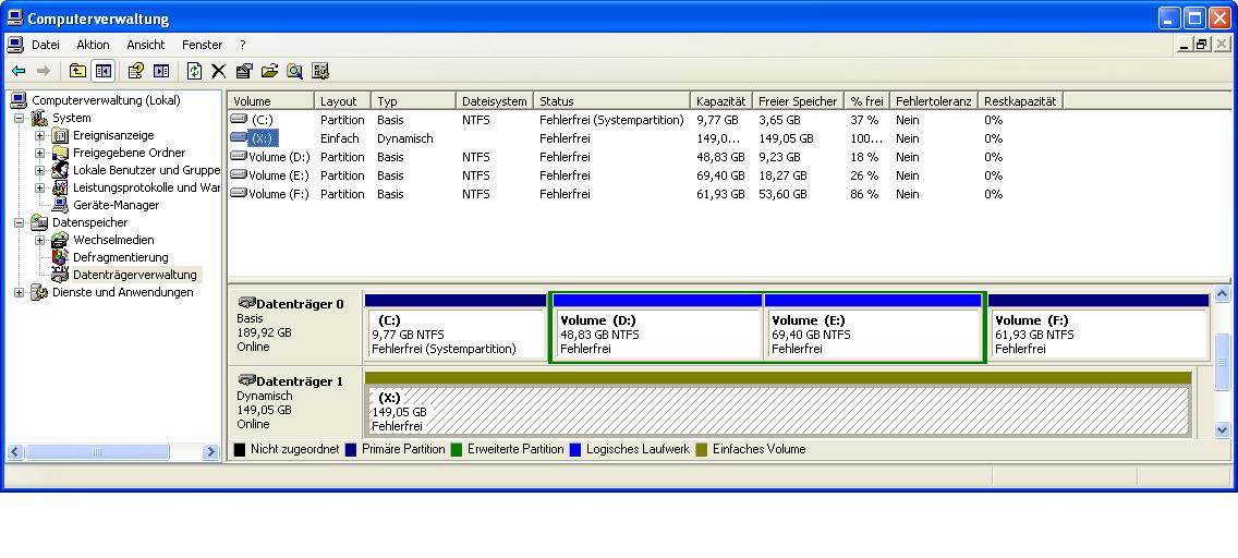

Deine Festplatte scheint im Moment dynamisch zu sein.
Setze mir mal einen Screen von deiner Datwenträgerverwaltung.
Teile mir mal mit, was du vorher für eine Dateisystem (FAT oder NTFS) gehabt hast.

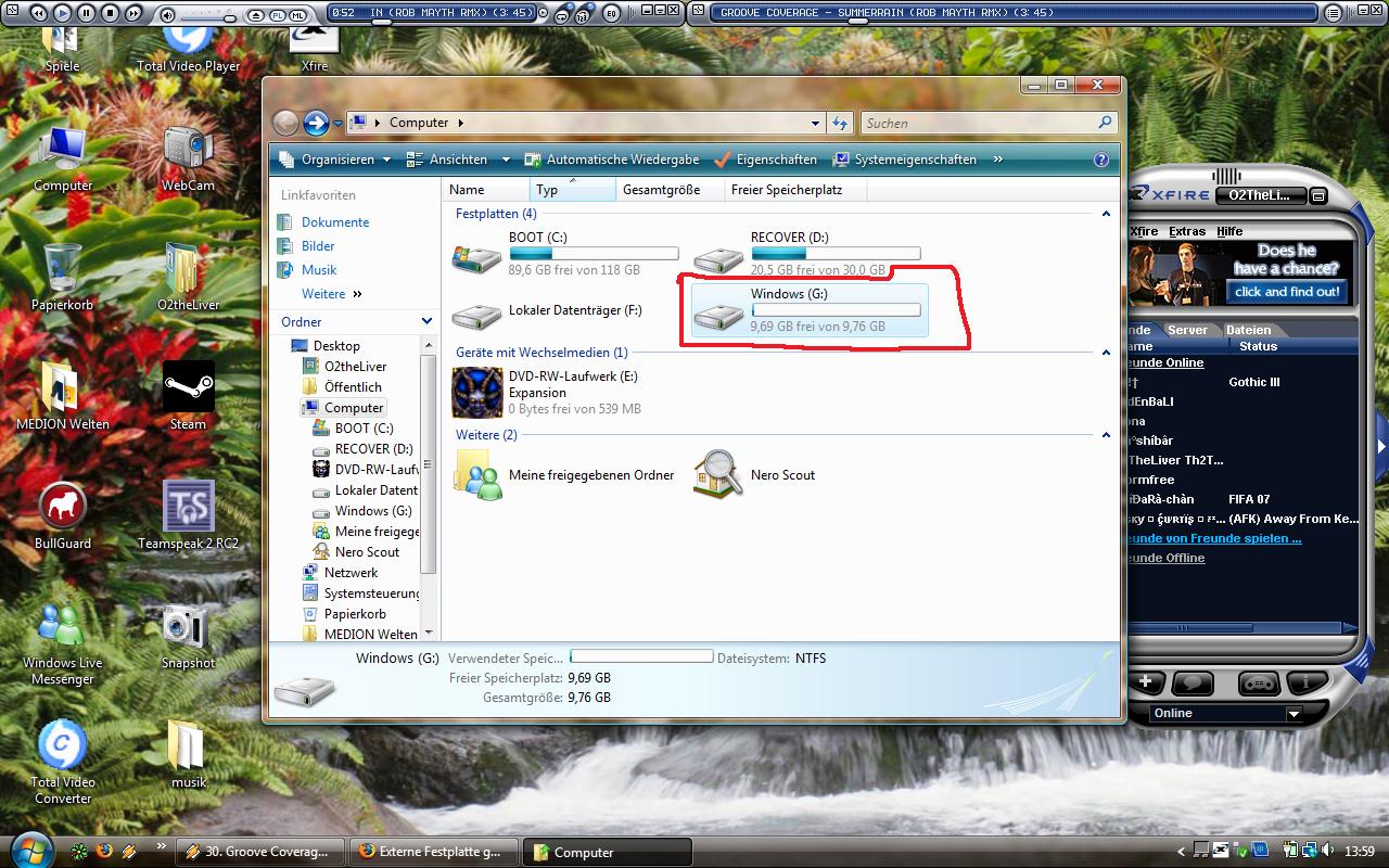

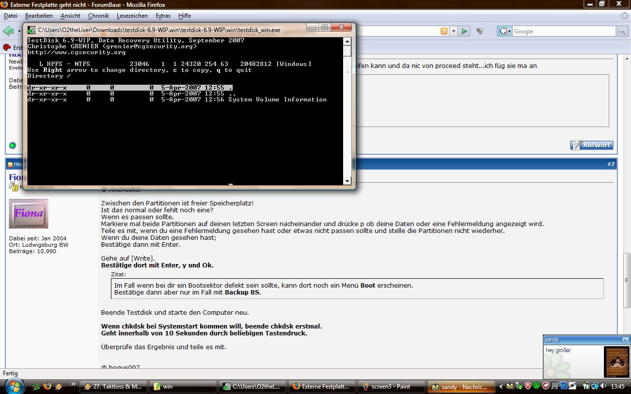

Also ich habe alles gemacht wie es du gesagt hast aber nur bin ich jetzt noch mehr verwirrt:(
also nach dem ich alles abgeschlossen habe kam auf einmal im arbeitsplatz eine festplatte G (siehe screenshot) mit windows...ich habe nie auf der platte windows installiert . und auf die andere platte (:F) kann ich immernoch nicht zugreifen,, dort steht (Auf :F/ kann nicht zugegriffen werden Die datei oder das verzeichnis ist beschädigt und nicht lesbar
ich häng jetzt mal die anderen screenshots mit an...hoffe es gibt noch ne möglichkeit meine daten zu retten
mfg oli

Hallo Fiona,
anbei der Screenshot von der Datenträgerverwaltung.
Bei dem Dateisystem bin ich mir leider nicht ganz sicher.
Vermutlich NTFS.

Sorry for late! :)
Kann es bei dir sein, das die Windows-Partition irrtümlich erstellt wurde?
Die ist absolut leer.
Ist die zweite Partition ist das Datenpartition?
Waren vorher auf der Festplatte mehrere Partitionen?
Oder nur eine und über die gesamte Festplatte?

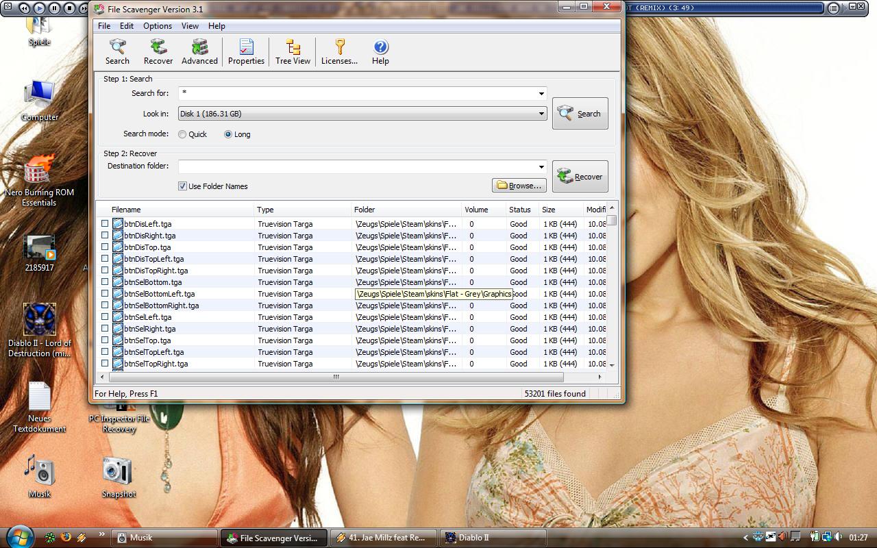

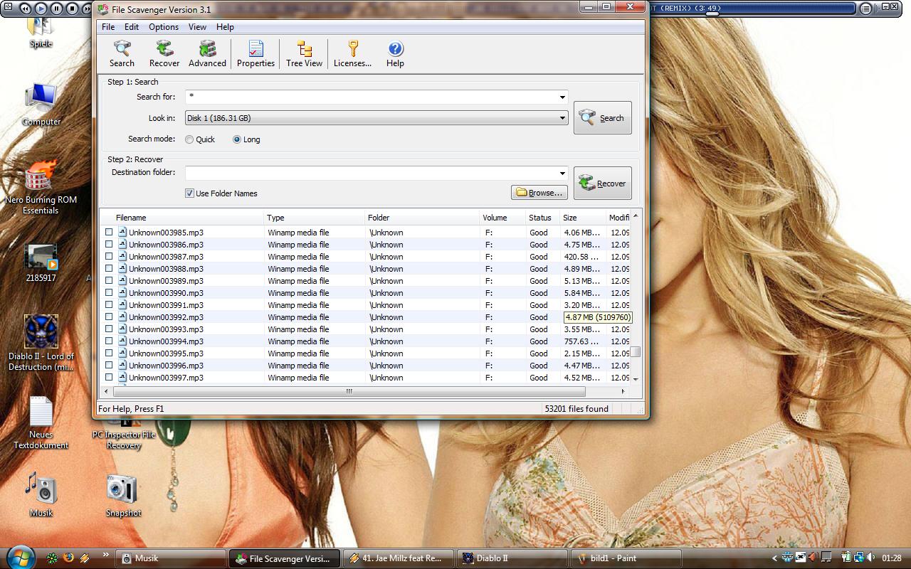

ach genau des programm hat fertig gelesen und es wurden daten gefunden...aber manche haben einen pfad und manche da steht nur unknown druff..ich zeig dir ma die screens
