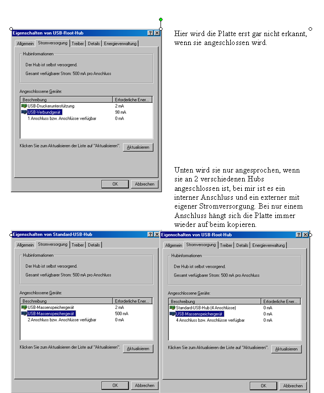

Warum denkst Du ist der Doppelstecker an der Platte dran, 1 x Strom, 1 x Datenübertragung. Ein normaler USB Port wird wohl nicht soviel Saft haben die Platte ständig mit Strom zu versorgen und gleichzeitig Daten zu kopieren, es stehen nur 500mA zur Verfügung, was nicht unbedingt ausreicht. Was spricht dagegen es mal zu testen, bisher habe ich damit gute Ergebnisse erzielt.
Hab die Platte jetzt mal mit beiden Steckern an den selben USB Hub Root, dennoch passiert es. Es passiert meistens dann, wenn ich eine große Datenmenge übertragen will und genau dann, wenn die aktuelle Datei sehr groß ist (Film-, Spieledateien).
Woran könnte es noch liegen?
Unterschiedliche benutzen?
