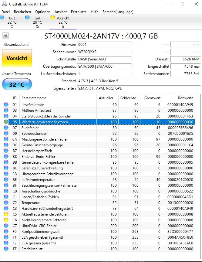

meine externe Festplatte hat von einer Sekunde auf die andere scheinbar halbwegs den Geist aufgegeben.
Mit welchem Freeware Tool kann ich versuchsweise soviel wie möglich retten oder wäre gar die Platte noch irgendwie zu retten?
Crystaldisk hier:
Also prinzipiell liegt die Platte im sterben, benutzen sollte man die nicht mehr und "reparieren" kann man die ebenfalls nicht.
Was heisst denn "den Geist aufgegeben"? Beziehst Du Dich nur auf die SMART-Werte oder kannst Du nicht mehr auf die Platte bzw. Daten zugreifen?
