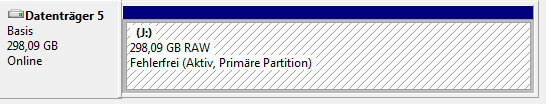

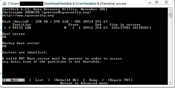

Mitarbeiter hat seine externe Festplatte ohne sicheres entfernen abgezogen. Seitdem wird sie in der Datenträgerverwaltung im RAW Format aufgeführt.
Aber komischerweiße mit Laufwerksbuchstaben. (siehe Bild)
Bei Zugriff auf die Festplatte will Windows diese formatieren.

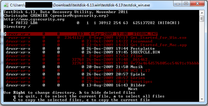

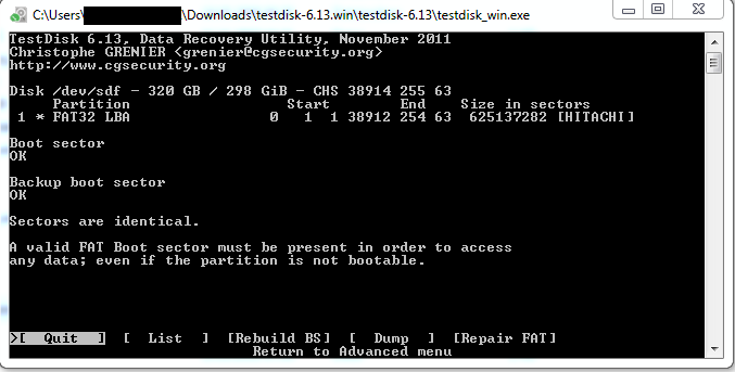

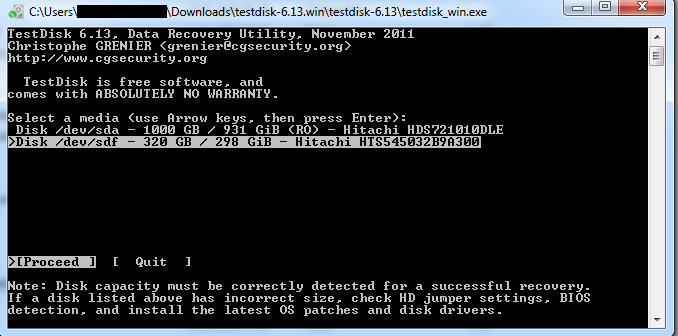

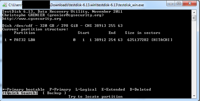

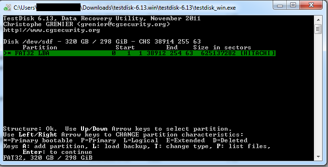

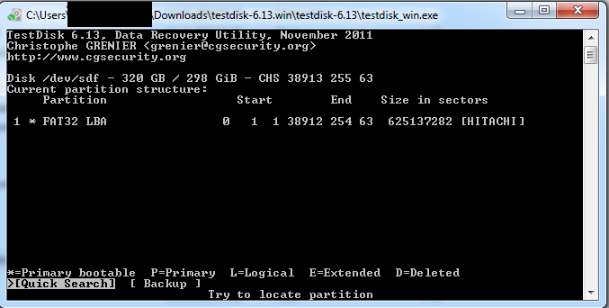

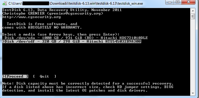

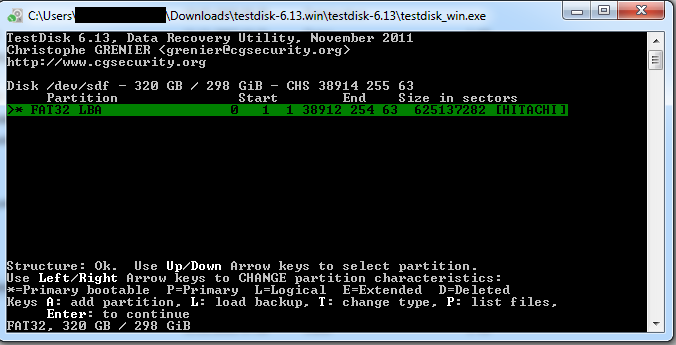

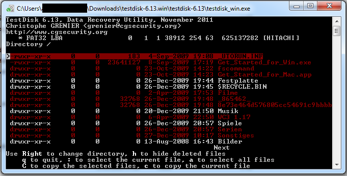

Als Anhang mal ein paar TestDisk Screenshots. Vielleicht sieht man ja ob es irgendwo einen Fehler gibt.

ich bin mal faul:
•Starte Testdisk
•Bei der Frage, ob du ein Logfile erstellen willst, wähle mittels den Pfeiltasten Create aus
•Nun wählst du die verloren gegangene Partition aus und bestätigst mit Enter
•Als Partitionstyp wählst du "Intel" aus. Erneut mit einen Tastendruck auf Enter bestätigen
•Nun wählst du "Analyse" aus. Enter.
•Erneutes Enter
•Beantwortete die nun auftauchende Frage, falls die Partition unter Vista erstellt bzw. verwendet wurde mit JA.
•Wähle nun "Search" aus und bestätige mit Enter.
•Nachdem das Programm bis zu 100% durchgelaufen ist, drücke einmal "p". Falls nun die vermissten Dateien angezeigt werden, drücke einmal auf "q".
•Nun einmal auf Enter drücken.
•Jetzt den Menüpunkt "Write" auswählen, mit Enter bestätigen.
•Die Sicherheitsabfrage mit Ja beantworten.
•Nach erfolgreichen Wiederherstellen der Partitionstabelle neustarten
das sollte dann helfen.
du kannst auch die daten, mit testdisk siehst du sie ja, einfach wegsichern.
danach dann die ersternen neu formatieren und die daten wieder drauf spielen.
Letzteres war auch mein Ansatz. Ist vielleicht der sicherere Weg... Wegsichern und neu aufsetzen.

Testdisk ist sicherer, da man damit den Quelldatenträger nicht beschreibt, sondern gefundene Dateien wegsichert, aber eben auch "pro"-mäßiger.

Habe mal die Schritte von Multivitamin befolgt. Leider hat es sich nicht gebessert.
Werde nun mal die Dateien mit TestDisk sichern.

TestDisk erfüllt Datenrettungsrichtlinien und schreibt höchstens den MBR oder Bootsektor.
Das nur auf Wunsch und muß zweimal bestätigt werden.
Wenn das Dateisystem beschädigt ist, sollten die Daten kopiert/gesichert werden.
Sieht so bei dir aus, da Partition und Bootsektor in Ordnung sind.
Daher gibt es nichts zu reparieren.
Mit h für hide drücken, kannst du die rot markierten (gelöschte) Dateien ausblenden, wenn du sie nicht brauchst.
Hinterher kannst du mal testen, ob du mit chkdsk Laufwerksbuchstabe: /r dein Dateisystem reparieren kannst.
Bitte bedenke, erst Daten zu sichern, da chkdsk ein Utility für ein Versuch ein Dateisystem zu reparieren ist und nicht zum Datenretten.
