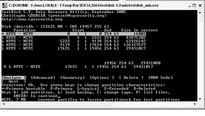

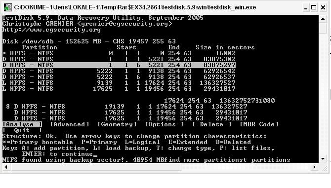

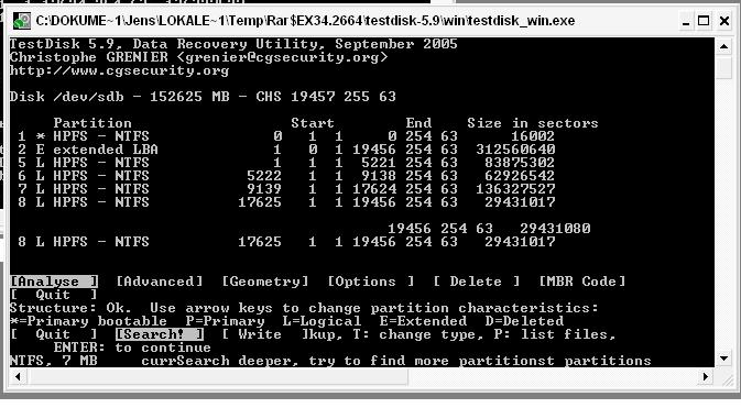

So nun hab ich mir TestDisk 5.9 runtergeladen und so die verschiedenen Schritte, die hier im Forum gennant werden durchgeführt (Screens im Anhang!!!)
Die Partitionen werden nach Analyse und Proceed richtig erkannt! Allerdings wenn ich Search mache zeigt er mir alle Partitionen als "deleted" an!
Wenn ich versuche die Dateie anzuschauen bekomme ich einen Fehler: "Input/Output error"!

Deine Bilder scheinen irgendwie doppelt zu sein.
Jedenfalls unten die Menüs.
Wenn deine Partitionen nach Analyse und Proceed richtig angezeigt werden ist es ein Hinweis das die auch richtig im MBR und der Partitionstabelle eingetragen sind.
Daher brauchst du da nichts mehr machen.

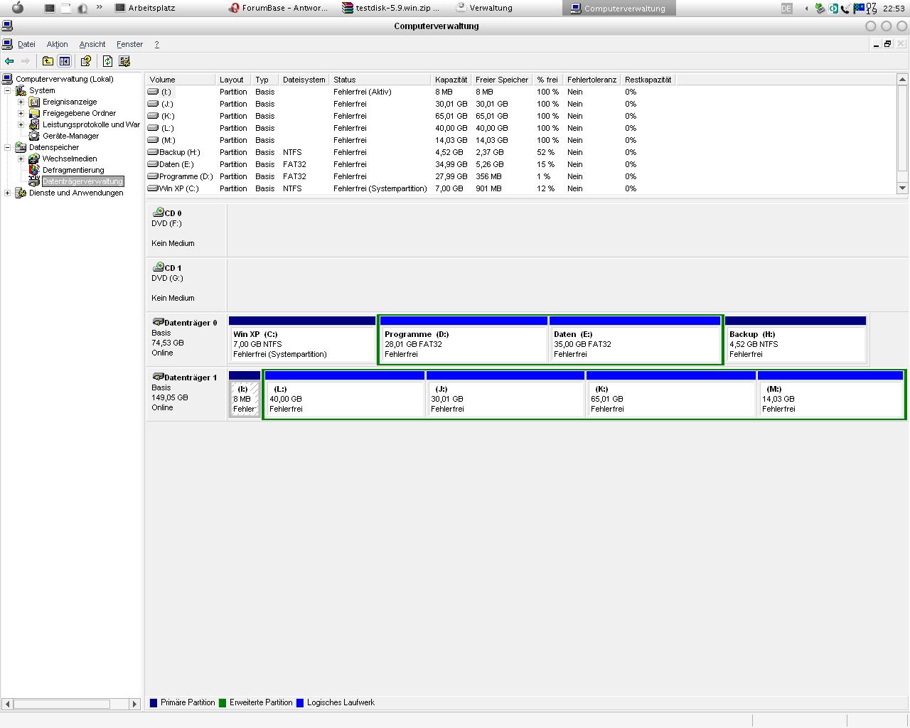

In der Computerverwaltung werden die Platten alle als fehlerfrei angezeigt! (Siehe Screen)

In der Datenträgerverwaltung fehlt das Label und Dateisystem wird nicht angezeigt.
Auch steht oben das kein Speicherplatz belegt ist.
Testdisk findet im MBR, der Partitionstabelle und dem Bootsektor auch keinen Fehler und zeigt alles Ordnungsgemäß an.
