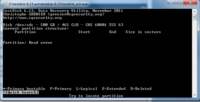

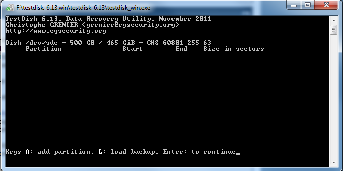

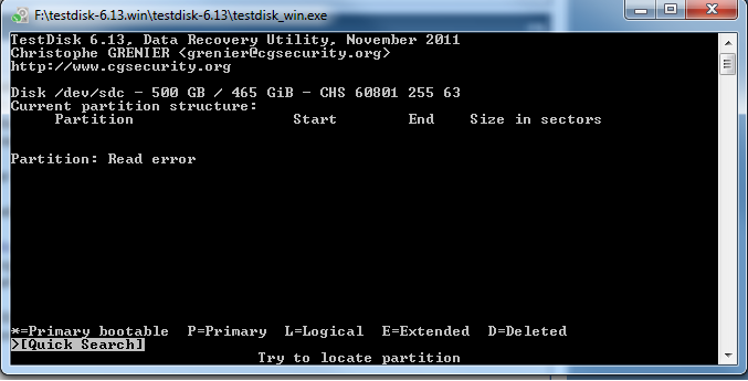

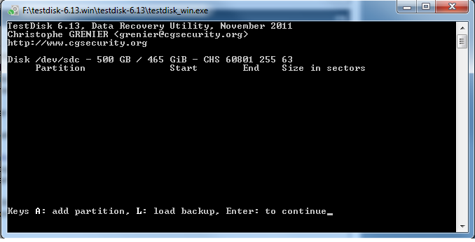

Läuft einwandfrei. Keinerlei Klickgeräusche etc. Ich lasse gerade nochmal Testdisk drüber laufen und stell mal die Screens rein.
edith: Mittlerweile zeigt die Platte wieder "Falscher Parameter" an. Und nicht den E/A-Gerätefehler
Deep Search läuft und ist zur Zeit bei "Analyse Cylinder 1182/60800" und "Error read at 1181/254/68
