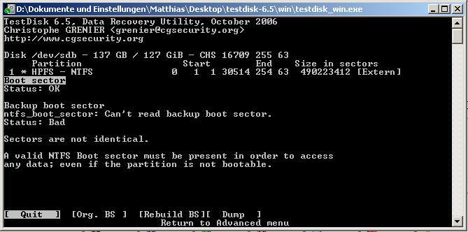

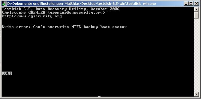

Hallo!
Habe eine Maxtor 6Y120L0 250GB die mit NTFS formatiert war. Wollte die Größe ändern und zusätzlich eine FAT Partition erstellen. Dabei ist wohl irgendetwas schief gelaufen (formatiert?). Bei Dateisystem steht RAW. Hab testdisk benutzt, der erkennt aber nur 137GB und unter Advanced->Boot sagt er mir "Bild1". Wenn ich dann auf Org. BS gehe kommt "Bild2". Wär super, wenn mir jemand helfen könnte!
Gruß
shunky82

Deine Festplatte wird nur mit 137 GB erkannt.
Sieht somit nach einem 48bitlba-Problem aus, bei dem du Daten verlieren kannst.
Installiere mal bei WinXP sofort als nächstes mindestens Servicepack 1 und bei Win2000 das Servicepck 4 und den EnableBigLBA-Patch.
Infos dazu auch hier;
http://www.cgsecurity.org/wiki/Merkmale_von_Betriebssystemen#Windows_2000_und_48-bit_LBA
Wenn die Festplatte in voller Größe erkannt wird, geht es mit Diagnose weiter.
Versuche alles wo du nicht genau weißt zu vermeiden.
Speziell einen Bootsektor auf einer zu klein erkannten Festplatte zu schreiben, da du damit das Dateisystem zerstören kannst.

Also Testdisk 6.6 erkennt ebenfalls nur 137GB. Im Explorer sagt er mir 0 Bytes (Dateisystem: RAW) und Everest erkennt die volle Größe (250GB).

Ok, hab mir das Boot-Iso gebrannt, und er erkennt auch die volle Größe! Aber bei Backup Boot Sector sagt er mir immer noch Status: Bad.
Wie soll ich weiter verfahren?
Den Backup Boot Sector hab ich recovered, was kommt als nächstes?
Wenn diese Meldung kommt, ist auch öfters das Dateisystem beschädigt.
