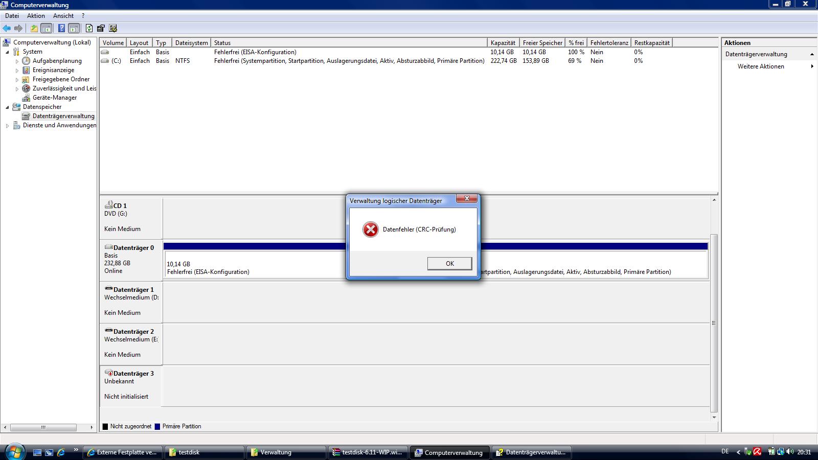

also Datenträgerverwaltung:
Zeigt mir wie gesagt einen Datenträger an, aber nicht initialisiert, Initialisieren liefert das Bild.

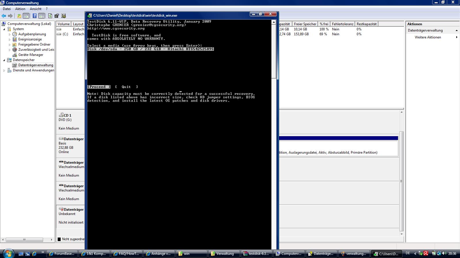

testdisc:
Findet die betroffene Festplatte garnicht erst.
