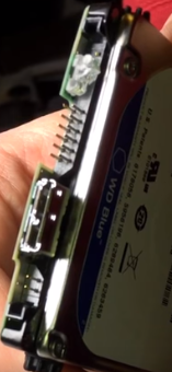

Sei froh, dass Deine externe Platte keine von WD ist. Bei der sind z.B. die USB-Anschluesse der MyPassport-Serie mit der Platte verloetet.

Auch das Gehäuse der Festplatte hatte ich ausgebaut. Der hat kein SATA Anschluss. Siehe Bild, als Beispiel.

Also vermutlich eine WD mit angeloetetem USB-Anschluss.
